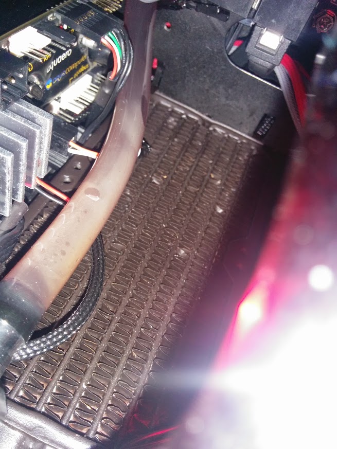

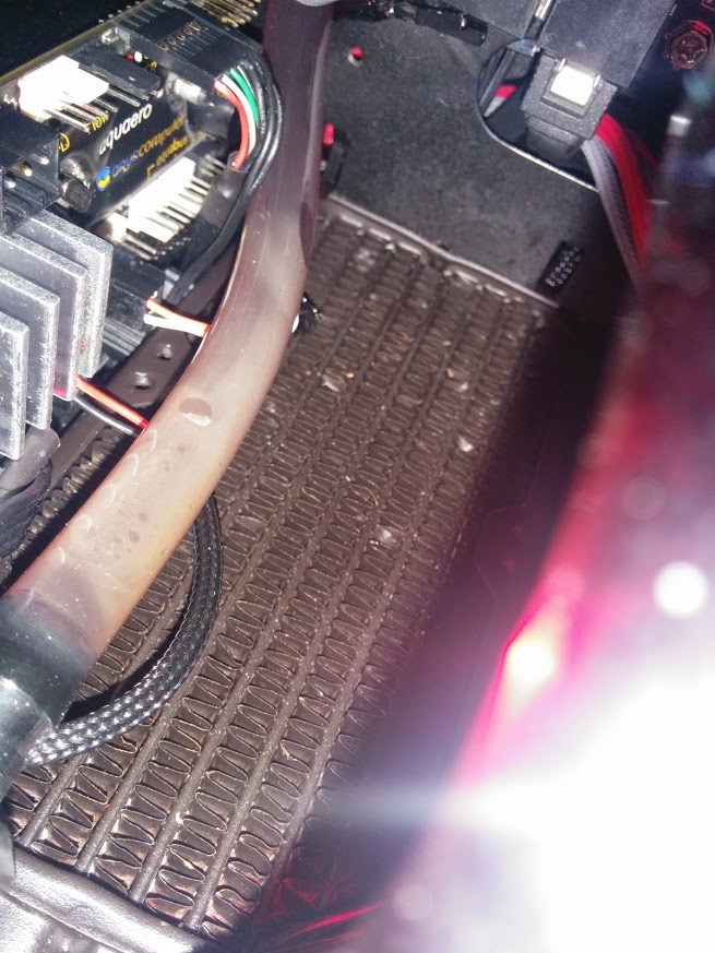

s.o. Primo LRT soll nicht so anfällig sein, ich selbst benutze Acryl tubes.
So sieht mein Ablauf Schlauch (iirc alphacool der dafür auch nicht taugt) nach ein wenigen Wochen aus.
