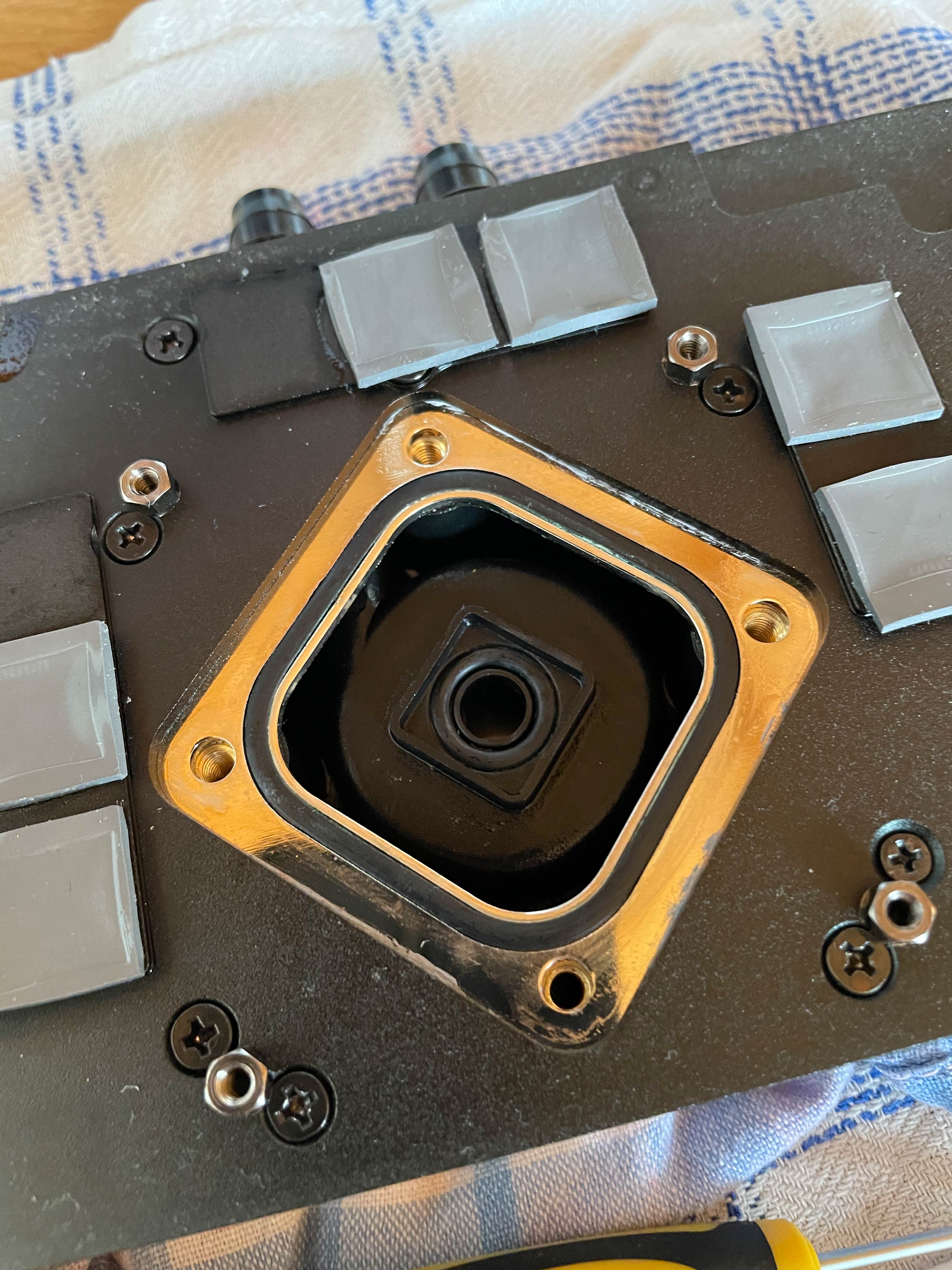

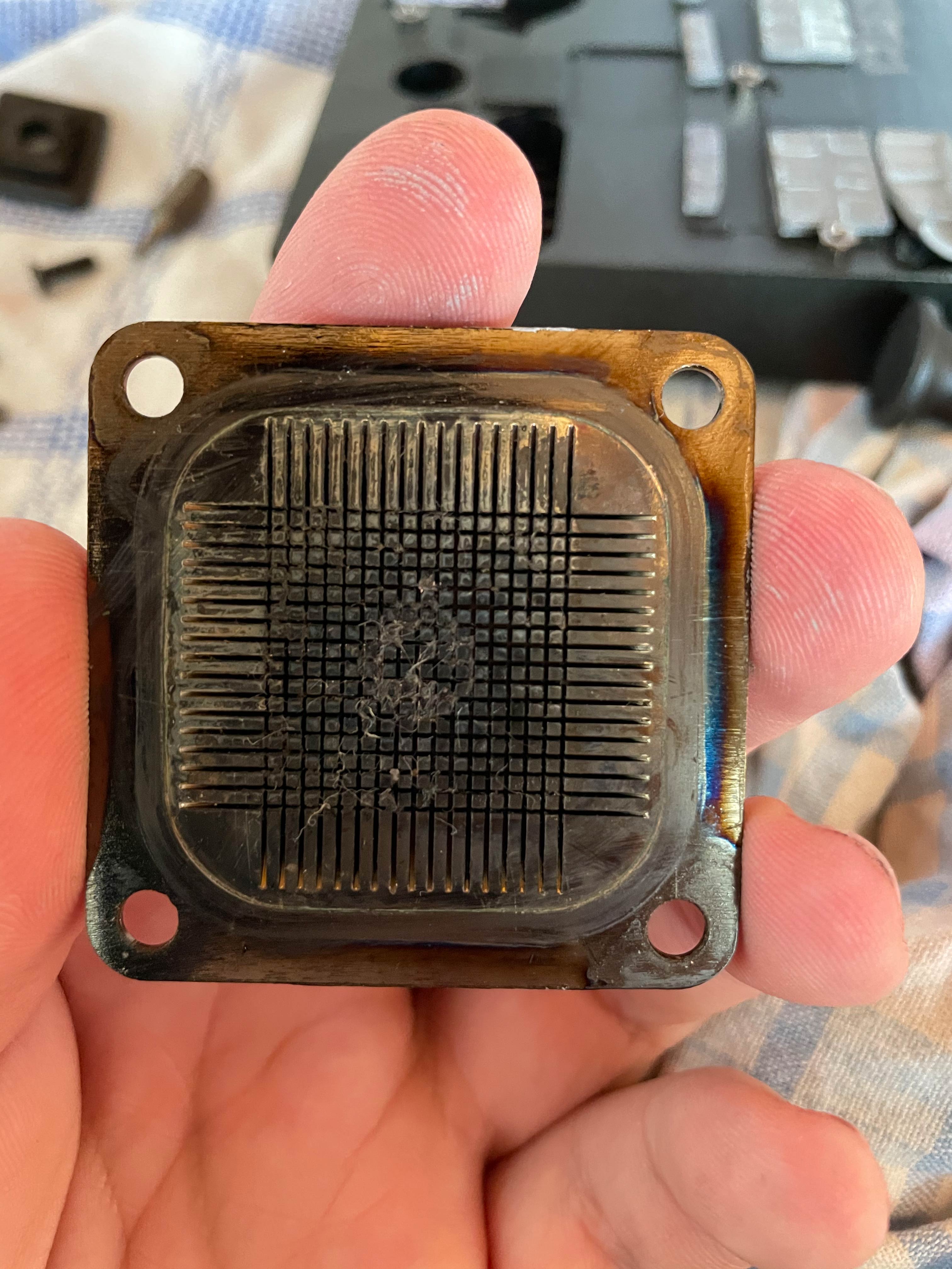

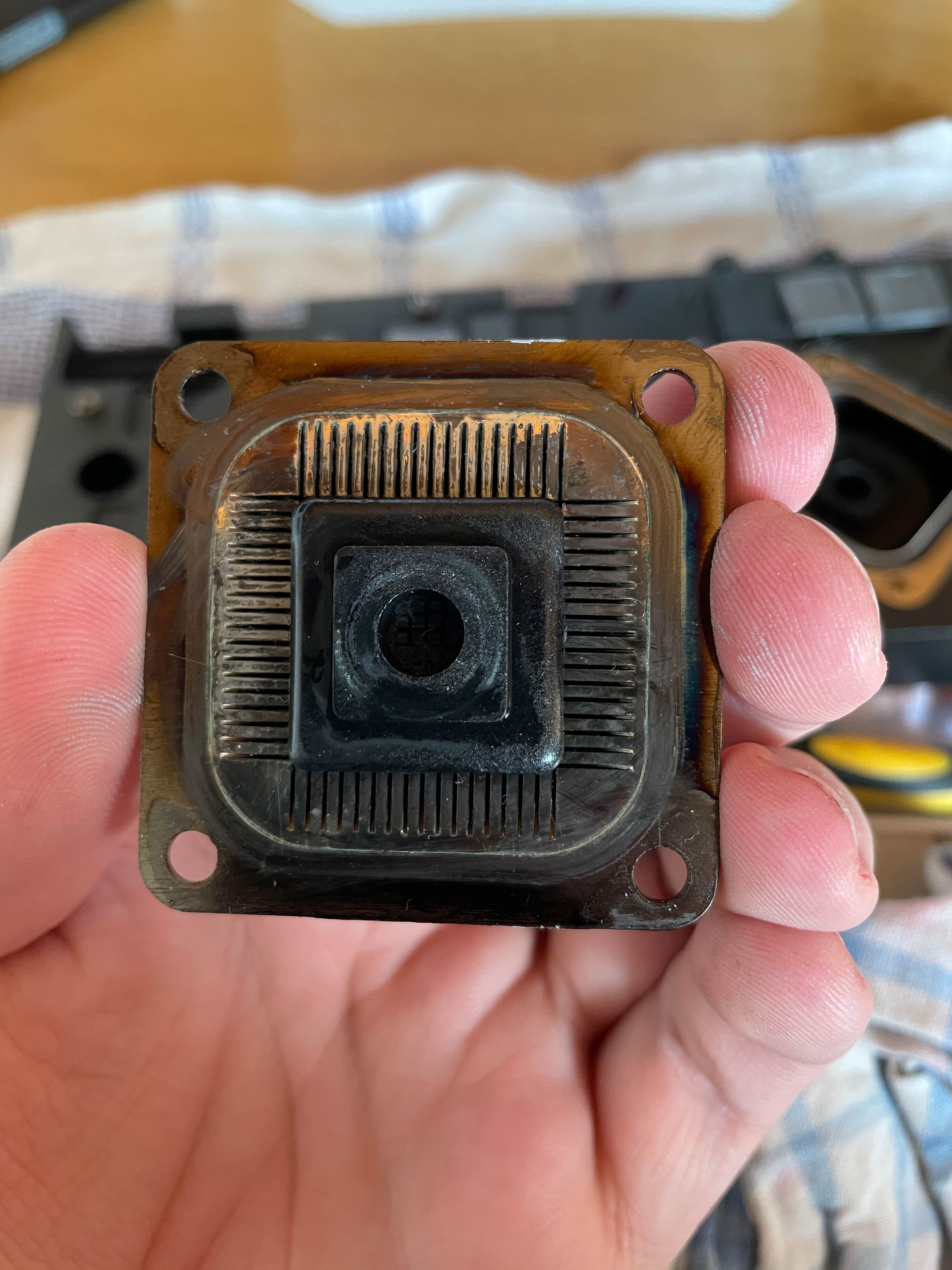

So, Ich habe nachdem ich auf einem Foto gesehen habe, dass man unten die "kühlplatte" abschrauben kann, mal die GPU auseinander genommen.
Habe mal paar Bilder angehangen. Da sind wohl die kleinen Rillen etwas dicht. Versuche die auch mal sauber zu machen und dann neuer Versuch.

Ein Glück hast du es gefunden! Die Schnitzeljagd scheint dem Ende nahe.
So alles gereinigt (gleich zwei mal)
Und das ist nun das Ergebnis:
Reaktionen: PeterIndustries
