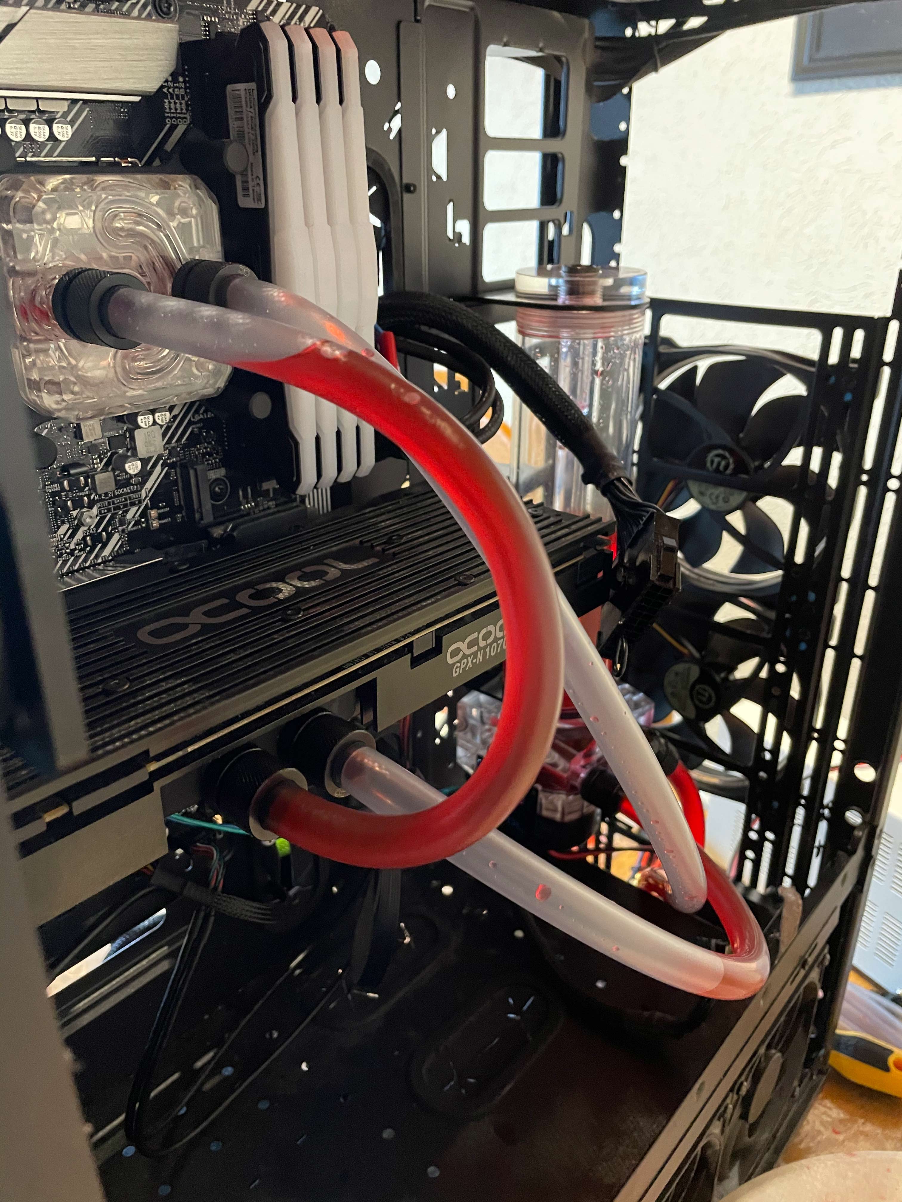

Je länger ich mir das Bild angucke, desto eher glaube ich, dass das Problem auf Höhe des GPU-Blocks sitzt:
Der höchste Punkt ist der CPU-Kühler, da sollte sich die Luft sammeln (was sie auch tut). Aber eigentlich sollte die Luft in dem Schlauch unterhalb der GPU sich durch den GPU-Block in Richtung CPU-Block bewegen, was sie aber nicht tut.

Habe den Beitrag Gerade erst gesehen,
der Zustand auf dem bild war zustand aus, wenn ich das System einschalte ist die Luft bis zur GPU weg

PeterIndustries schrieb:
Kannst du einmal ein seitliches Foto von dem Übergang CPU auf Gpu machen? Die Biegung sieht in dem Winkel sehr krass aus.
Hier das Foto von der Seite.
Mir geht's um den Höhenunterschied.
Wobei das eigentlich egal sein sollte....die Pumpe MUSS genug power für den loop haben...schwierig.
