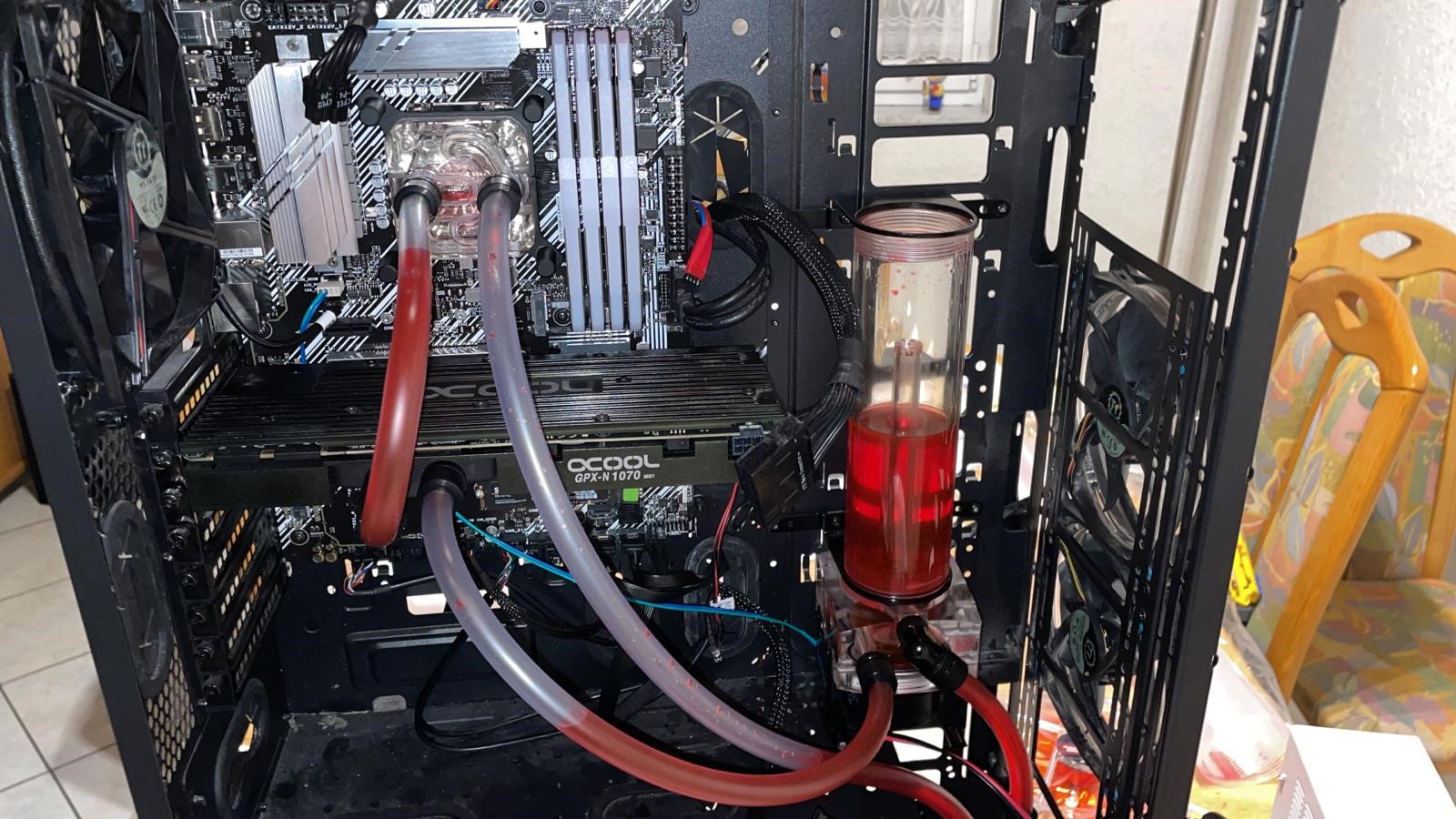

Ich habe schon länger in meinem PC eine Wasserkühlung mit Hardtubes. Diese hat bis am WE auch ohne Probleme funktioniert.
Da ich ein neues Mainboard und eine neue CPU bekommen habe und somit die Tubes nicht mehr passen, wollte ich auf Softtubes umsteigen.
Nach dem Einbau der Softtubes und der Wieder Befüllung stehe ich nun vor dem Problem, dass es sich nicht mehr richtig befüllen lässt.
Auf dem Foto was ich angehängt habe, seht ihr meinen aktuellen PC mit der Softtube Wasserkühlung.
Mein Problem ist aktuell, wenn ich das System einschalte, fängt die Pumpe an zu laufen und pumpt etwas Flüssigkeit ins System und füllt die Schläuche bis zur CPU. Hinter der CPU (weil es wieder runter gehen) läuft es nur langsam und nicht gerade viel raus.
Der Wasserstand im Rücklauf der CPU wird in Richtung Radiator gedrückt, aber nur ein stück, die Luft wird nicht komplett raus gedrückt.
Die Pumpte sollte eigentlich Stark genug sein, denn an der "pumphöhe" hat sich nichts verändert und mit den Hardtubes hat das funktioniert.
Ich habe alle Komponenten einzeln durch "gepustet" diese sind alle frei und haben keine Blockade. Auf die richtigen Anschluss mit IN/OOUT habe ich selbstverständlich geachtet und auch nochmal kontrolliert.
Bevor ich mir jetzt die mühe mache und neue Hardtubes biege, wollte ich hier einmal nachfragen, ob vielleicht noch jemand eine Idee hat.

Es ist leider kein Bild angehangen.
Kannst du geknickte Schläuche ausschließen?
Kannst du Luft in der Pumpe ausschließen?
Ansonsten klingt das nach einen verdeckten Block.
Reaktionen: elefant
Entschuldigung, habe glatt das Bild vergessen. Ist jetzt oben eingefügt.
Knicke in den Schläuchen kann ich ausschließen.
Luft in der Pumpte kann ich auch ausschließen.
1:IN & Out vertauscht?
2:Dreh am AGB die zweite Öffnung auf dann kann auch Luft von oben nach ziehen
Reaktionen: Daniel D.
Da ja grade eh kein Wasser im Block ist, könnte man einmal den CPU block aus dem Loop nehmen, um dort eine Blockade auszuschließen.
Kannst du einmal ein seitliches Foto von dem Übergang CPU auf Gpu machen? Die Biegung sieht in dem Winkel sehr krass aus.

Evtl. Luft im Radi, die den Fluss blockiert?
Aktuell bin ich Arbeiten, kann dieses Bild aber gerne nachreichen.
Der Bogen sieht so wirklich sehr stark aus. Kann aber versichern dass dort ebenfalls kein Knick ist, Bild folgt wie gesagt.
eine Blockade kann ich ausschließen, da ich alle Komponenten mal einzeln "durchgepustet" habe, und dort überall durchfluss war.
Auch habe ich nur mal den Radiator und den AGB sowie nur den AGB, Radiator und GPU und AGB, Radiator und CPU getestet. Außer bei nur dem Radiator und AGB war immer das gleiche Spiel.
Habe ich auch schon vermutet, und den Radiator mal etwas bewegt in alle Richtungen kamen aber nur vereinzelt kleinere Luftbläschen raus. -> Die Pumpe hat auch das Wasser durch Radiator gepumpt.

Je länger ich mir das Bild angucke, desto eher glaube ich, dass das Problem auf Höhe des GPU-Blocks sitzt:
Der höchste Punkt ist der CPU-Kühler, da sollte sich die Luft sammeln (was sie auch tut). Aber eigentlich sollte die Luft in dem Schlauch unterhalb der GPU sich durch den GPU-Block in Richtung CPU-Block bewegen, was sie aber nicht tut.
Nur Luft im System sollte die D5 locker packen (ist ja nicht der größte Loop)
