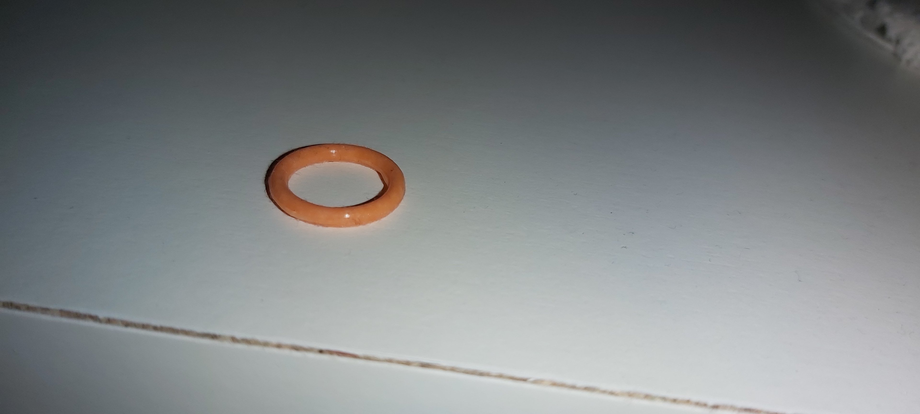

1. Ich habe hier so Dichtungen gekauft die haben seitlich und innen so Unsaubere Grade kann man die trotzdem nehmen?

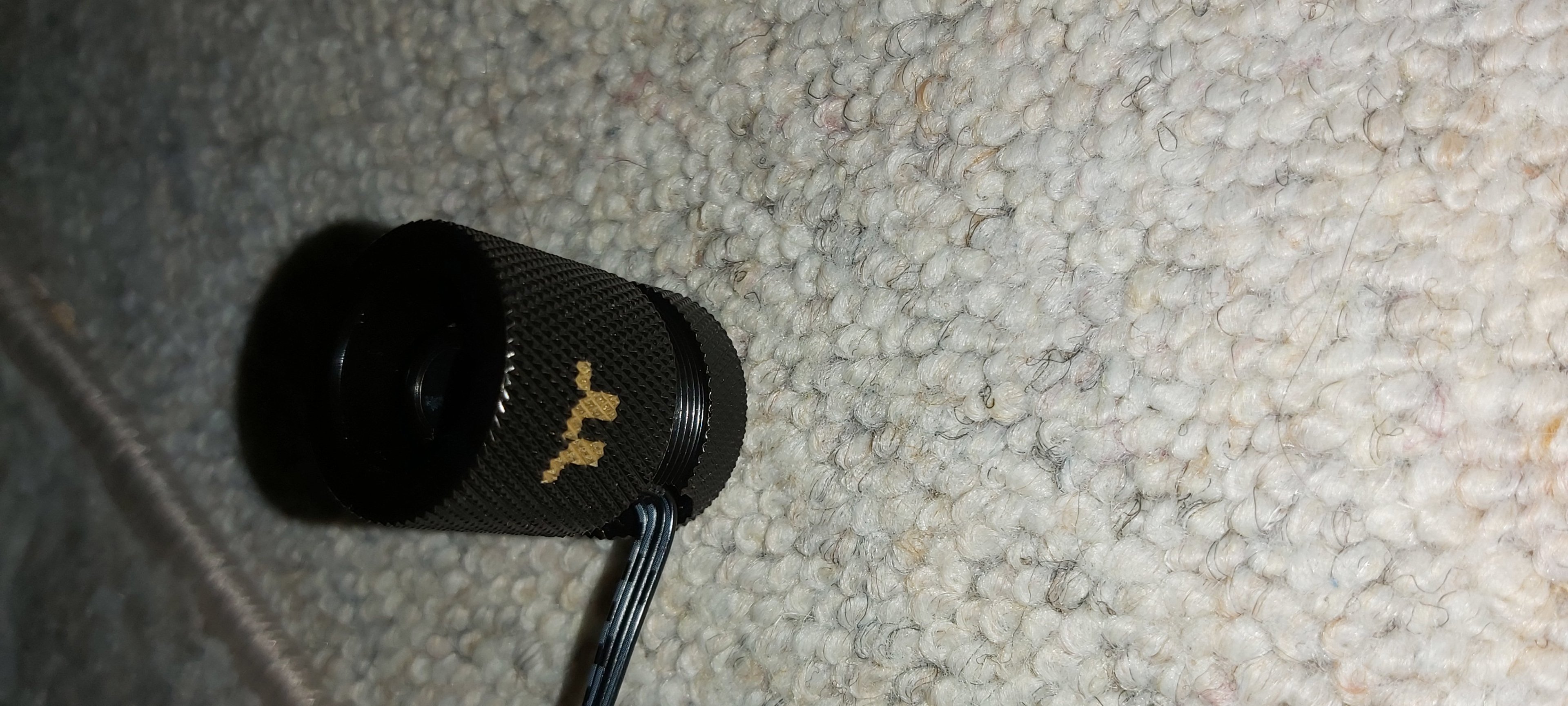

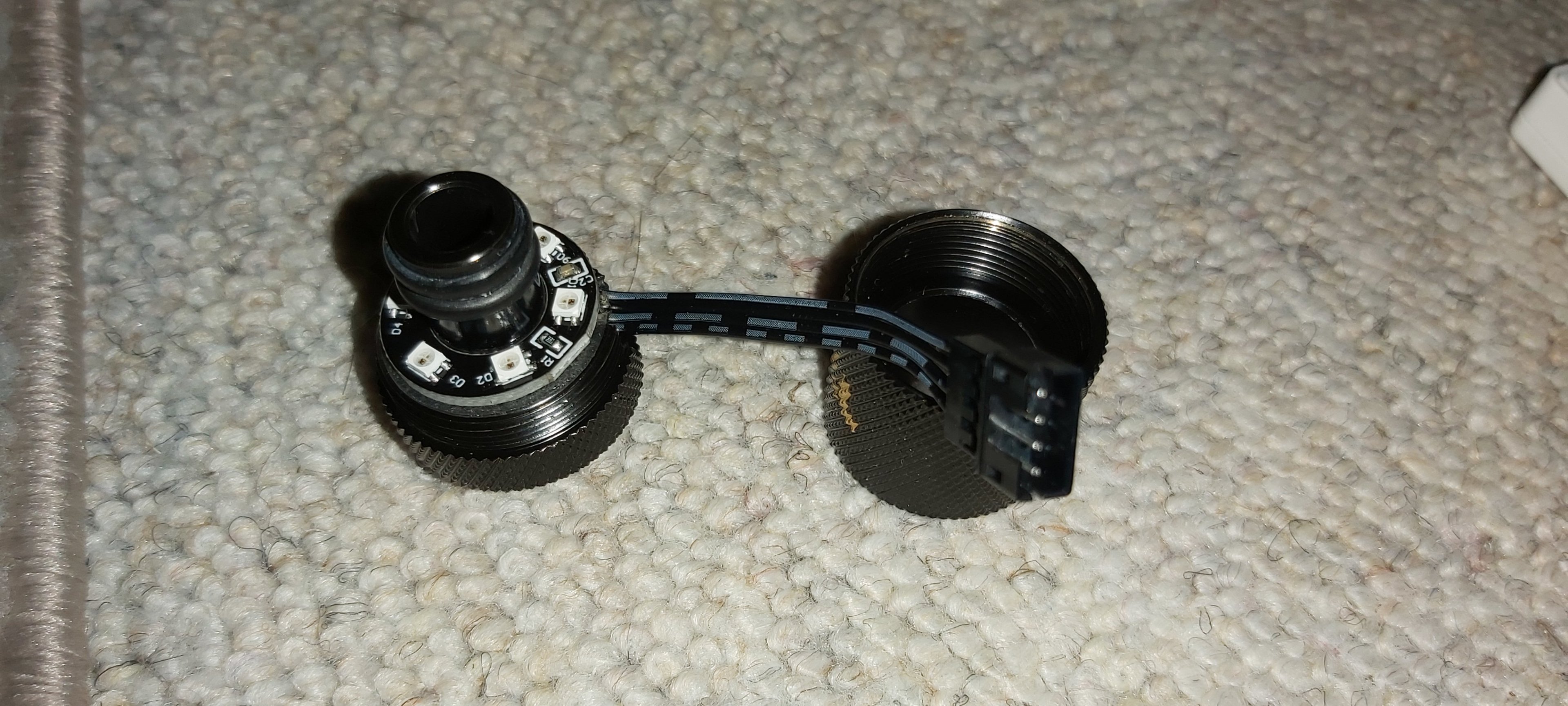

2. Möchte ich doch gerne mal wieder Hardtubes einsetzen gefällt mir einfach so extrem gut ^^
Das Problem dabei mir gefallen meine Bykski v3 fittinge irgendwie nicht so sehr die blaue silikon Dichtung sieht optisch etwas komisch aus und man muss Überwurfmutter wirklich bombenfest festziehen zum Teil schon mit einer Zange arbeiten. Sonst kann es sein das es tropft und zwar ganz wenig sieht man dann fast nicht
Hier hätte ich schon Ersatz gefunden allerdings sind das RGb fittinge und eigentlich zu teuer ^^ dazu kommen noch extra Kabel zum verlegen
Könnte man zwar ohne rgb nutzen aber 6 Fittinge kosten 90€
Aber die Fittinge halten Bomben Fest und man bekommt keinen Krampf beim Bauen dazu sieht man gleich ob das Dichtet oder nicht
Gibt es sowas auch günstiger ohne RGB?
Fittinge sind thermaltake pacific rgb plus 16/12

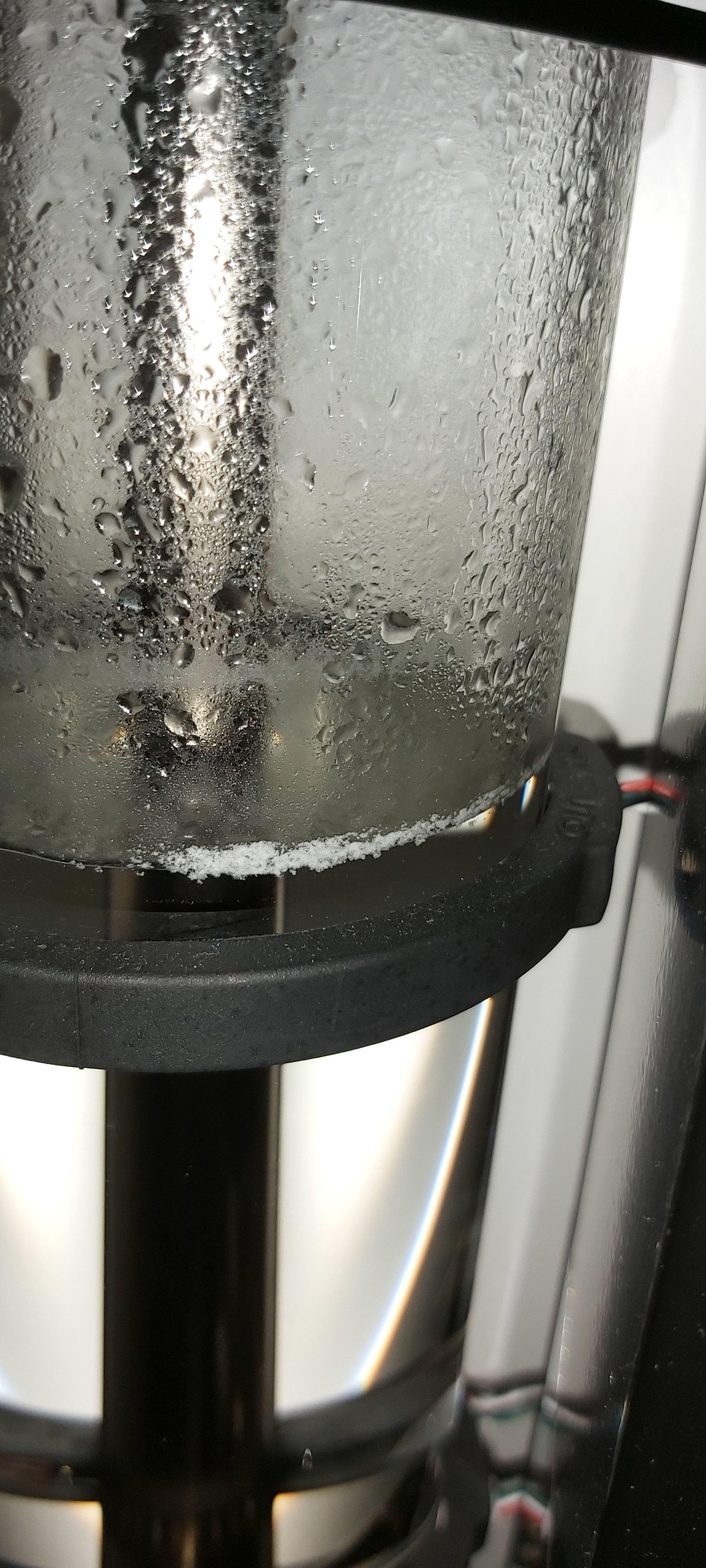

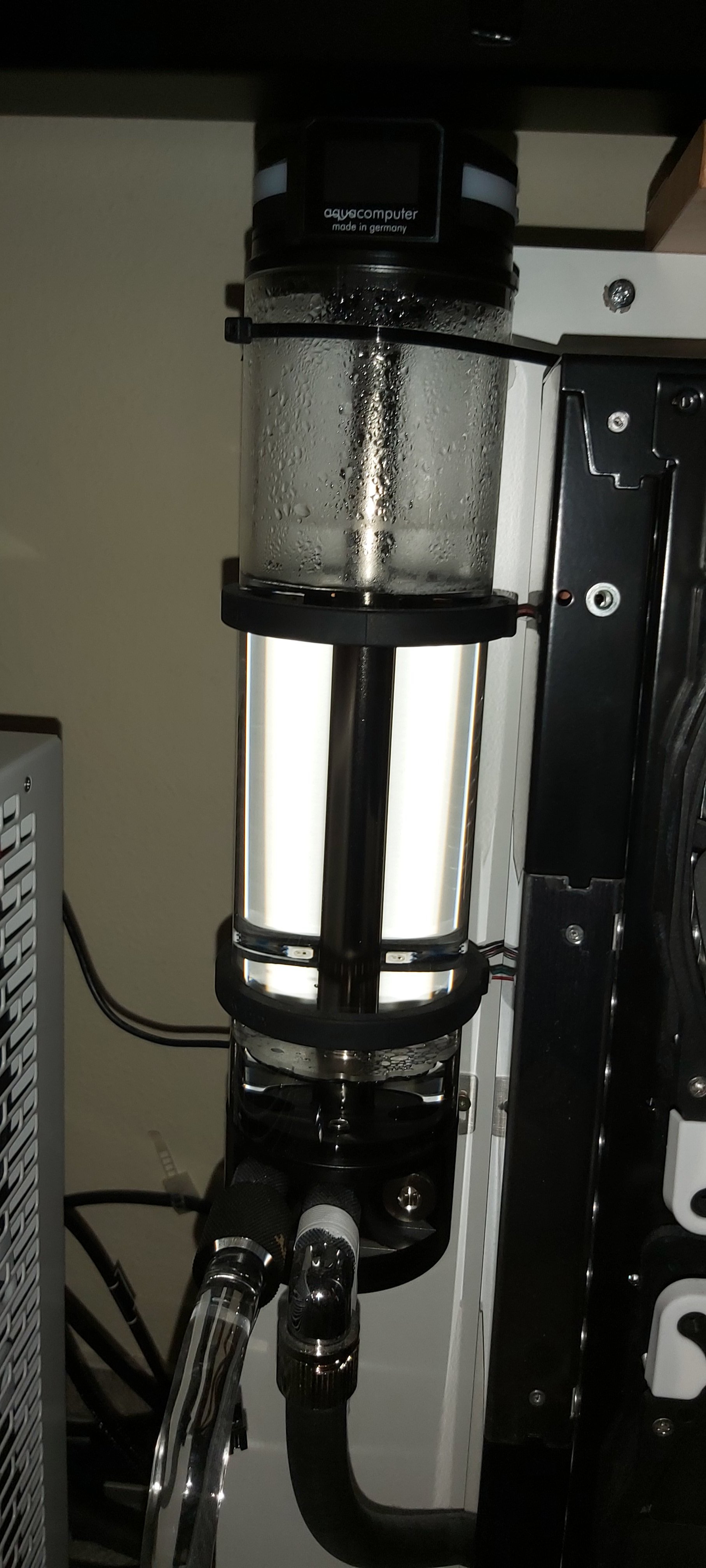

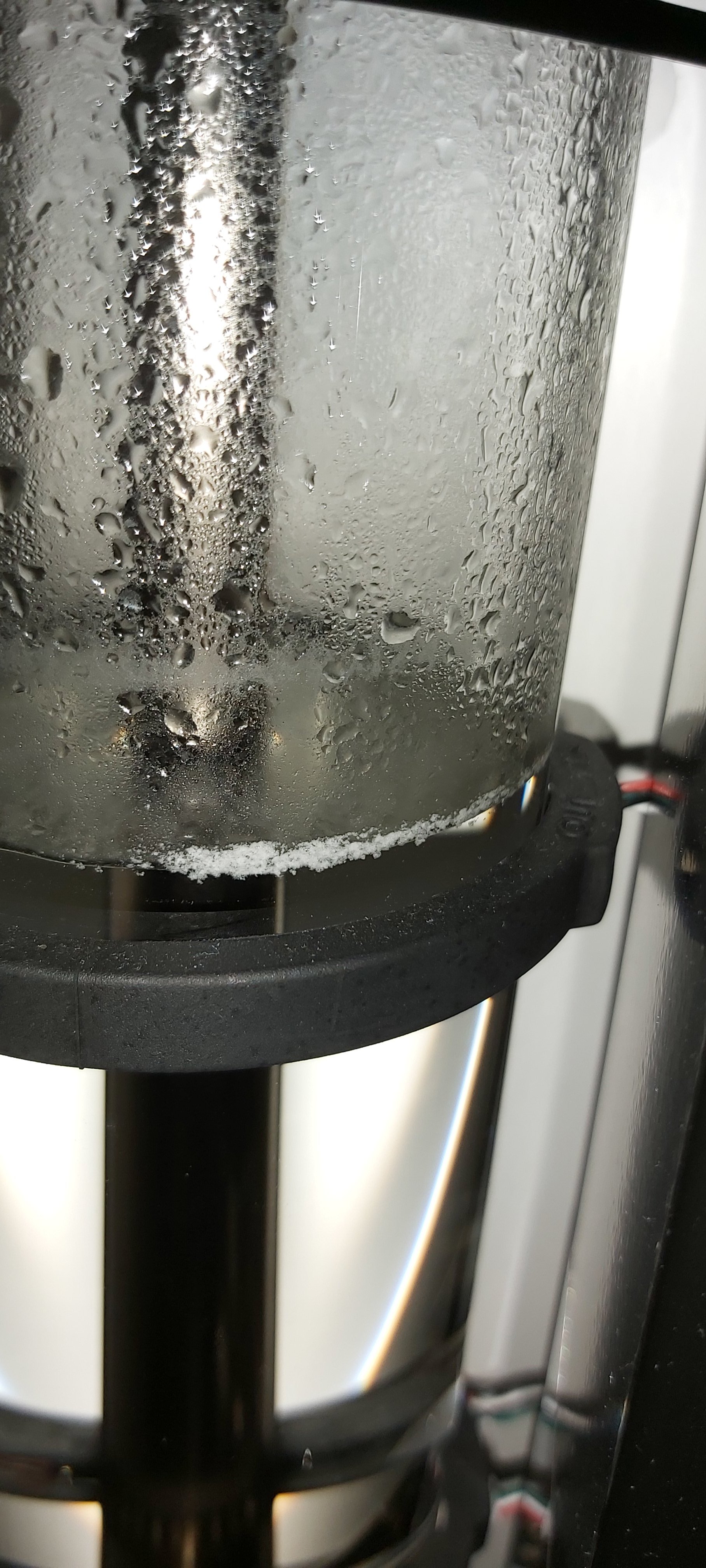

Ich habe gerade aber noch eine Frage
Ich habe als ich die Grafikkarte umgebaut habe neues dp Ultra in den loop gefüllt und das alte so gut es ging abgelassen
Jetzt habe ich oben im AGB so eine art Schaum
Ist das schlimm?
Die Temperaturen sind top und filter etc ist alles sauber
Muss es eh noch mal rauslassen wenn ich meinen Durchflusssensor wieder zurück habe der ist noch in Reparatur
PS: ich habe keine Reinigungsmittel oder so benutzt um den loop zu spülen
