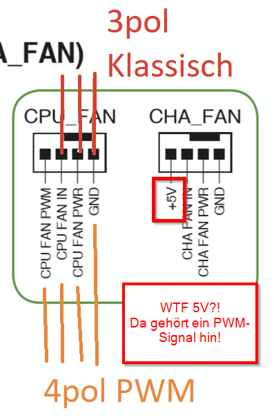

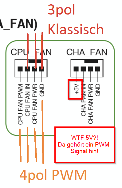

Häh?
WTF 5V auf der PWM-Leitung beim CHA_FAN?
Rickmer schrieb:
Häh?
An Beiden Connectoren...

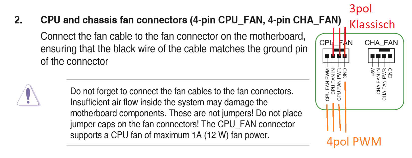

Rickmer schrieb:
Um's nochmal deutlich zu machen was ich mich wunder:
5V ist lediglich ein Druckfehler. (Das Ganze ist ja ein Auszug aus Handbuch pdf).
Ohne das näher geprüft zu haben: Manch Lüfter läuft nicht mal an mit 5V. Daher Unglaubwürdig.
Die Anschlüsse sind vermutlich eher Identisch zu CPU FAN. Daher Glaubwürdig.
Genaues kann wohl nur sagen wer dieses MB hat und mit VU Meter das messen könnte an den Pins.
5V an diesem Pin machen auch technisch kein Sinn.

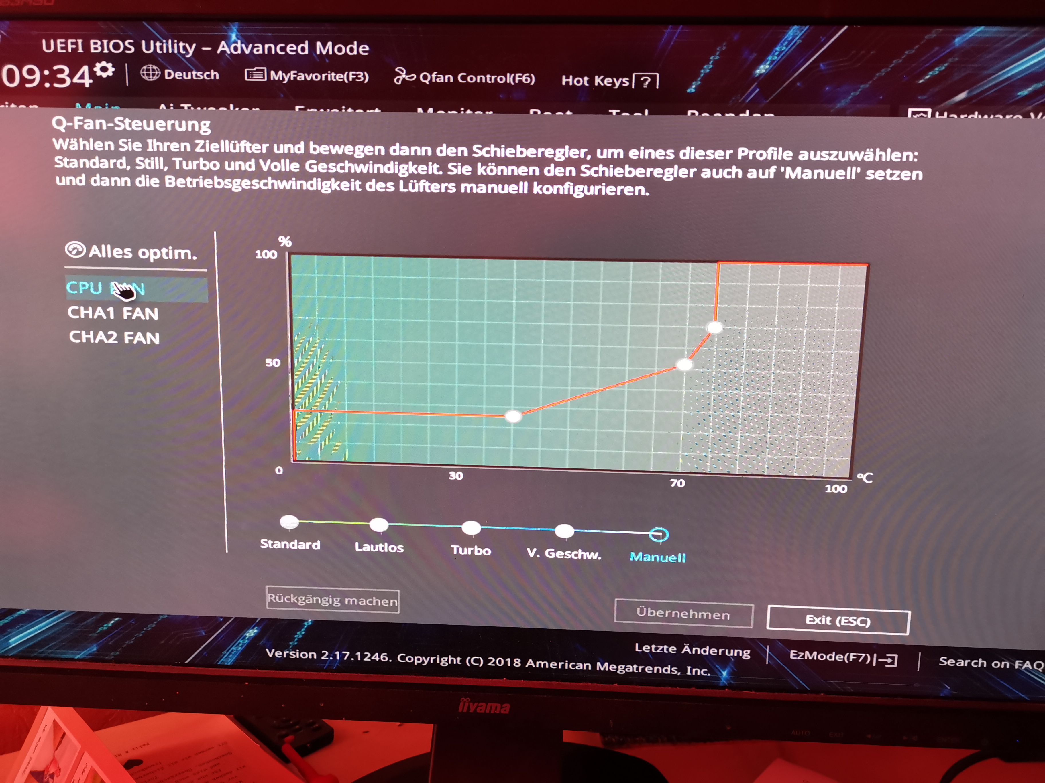

@shadowrid0r und wer hat das Board vor sich? Da su ja alles besser weißt kannst du mir sicher sagen warum ich beim CPU-Fan keine Auswahl zwischen DC und PWM habe.
Ob das halt nun nur im BIOS deaktiviert ist damit Leute teurere MBs kaufen oder eine DC Steuerung irgendwie speziell umgesetzt sein muss weiß ich nicht.
OK, ich hab gerade im ´direkten´ Handbuch CHA1 FAN und CHA2 FAN gefunden. Der CHA2 FAN taucht in der Pindefinition zu dem Board gar nicht auf! (Wohoo! This is ASUS Style!)
pfff OK keine Ahnung. Wenn das MB nicht merkt ob da ein PWM Lüfter gesteckt ist oder ein 3pol DC Vertreter gesteckt, ist es kaputt oder das Bios nicht sauber programmiert. Schalt ein ASUS Supportticket.
