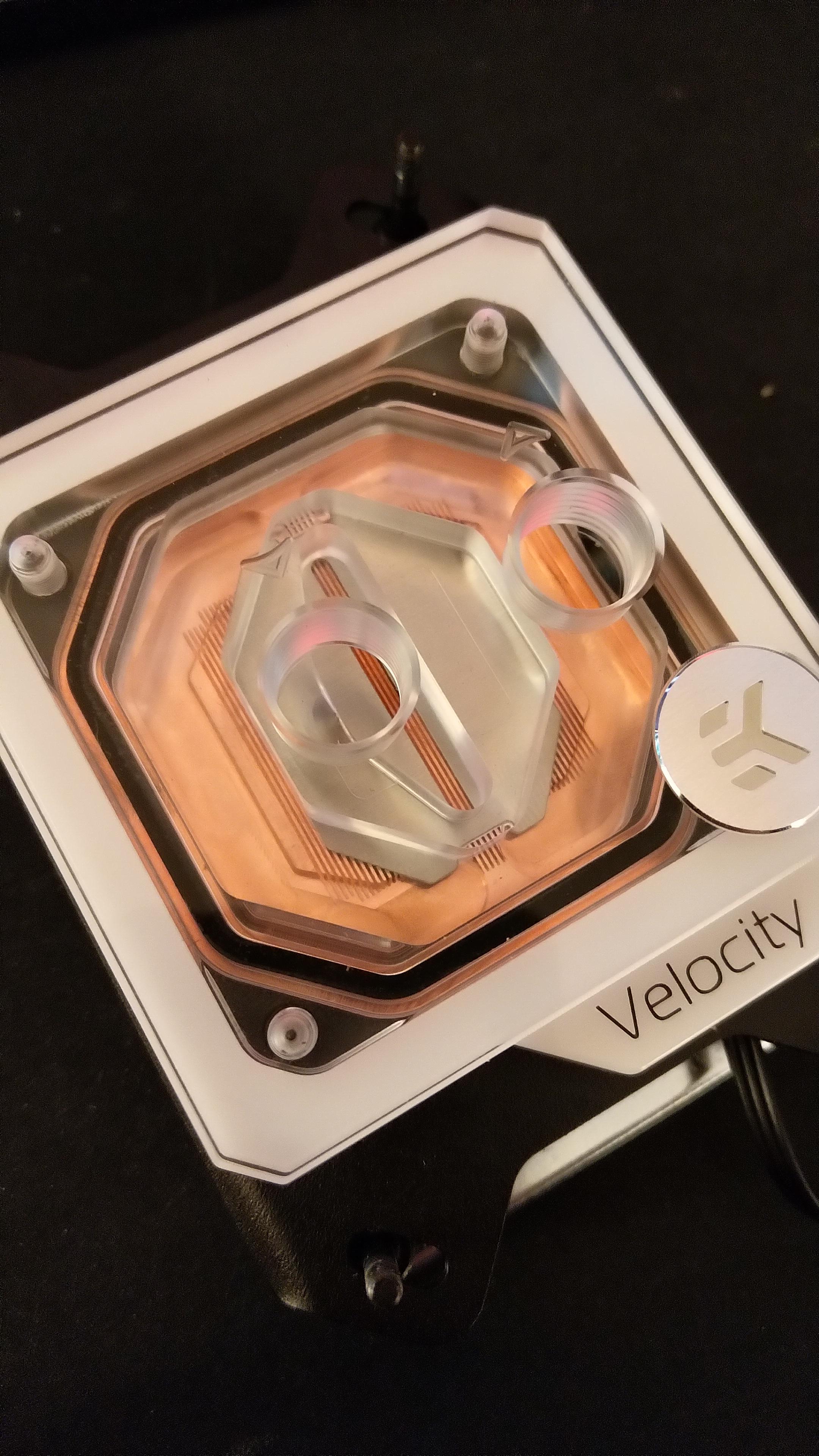

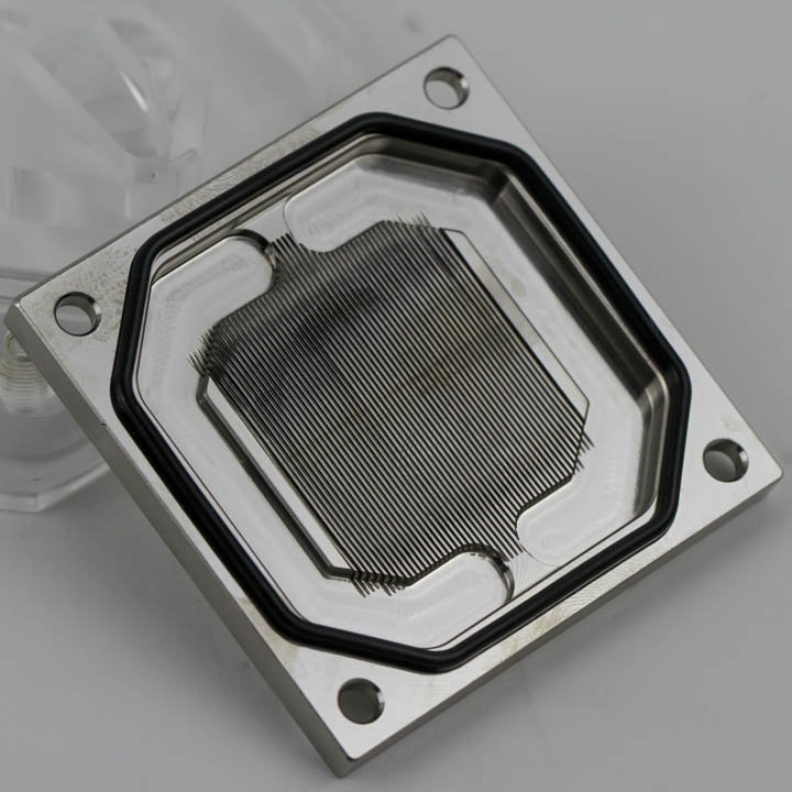

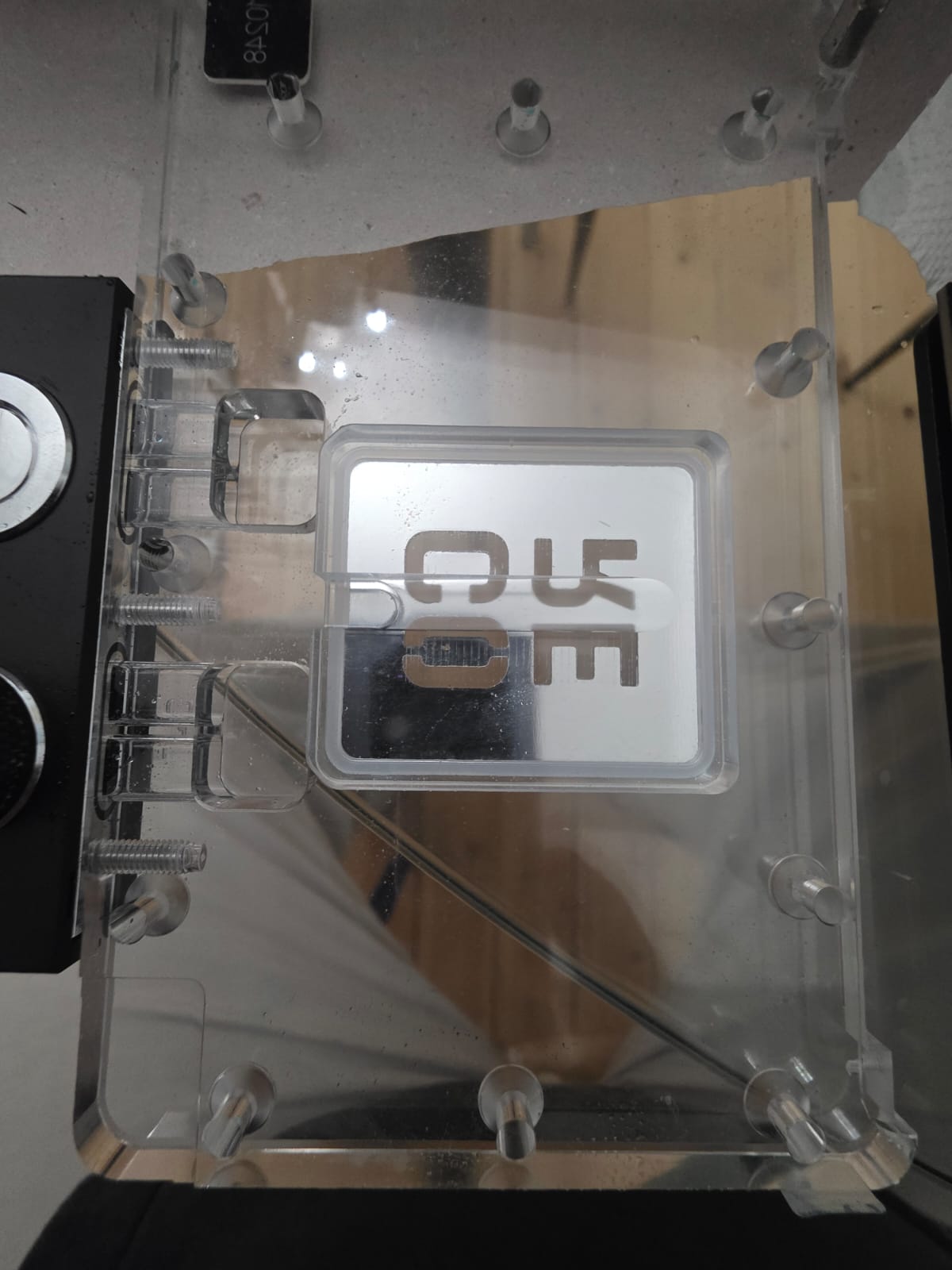

EK Velocity z.B. wird die im Deckel montiert, der Deckel passt dann auch 90° gedreht auf den Boden.
Sieht man dann aber recht auffällig wenn man den Fitting montieren will und mal in den Kühler rein schaut.

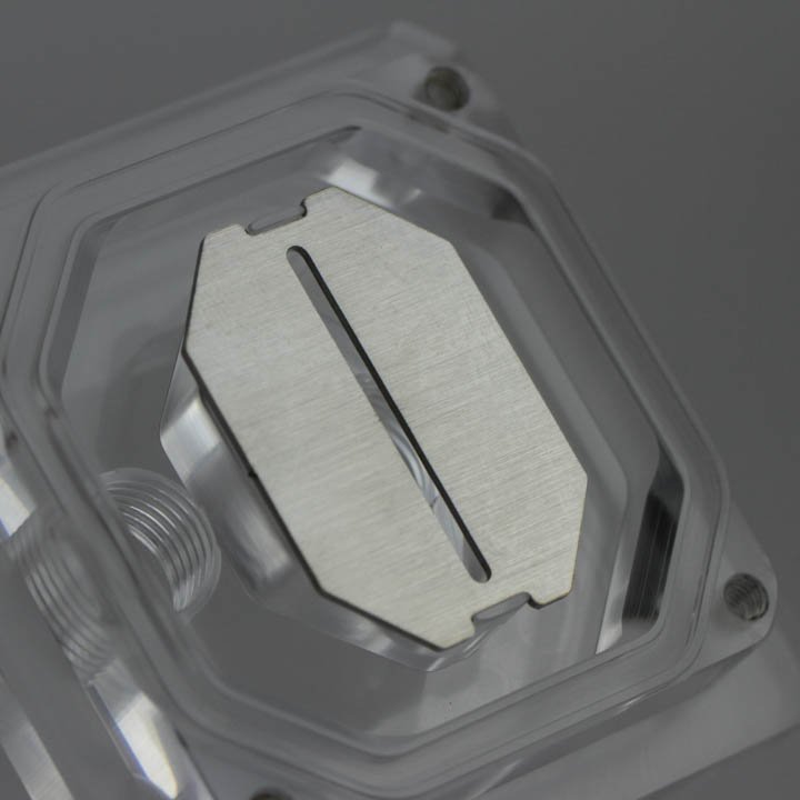

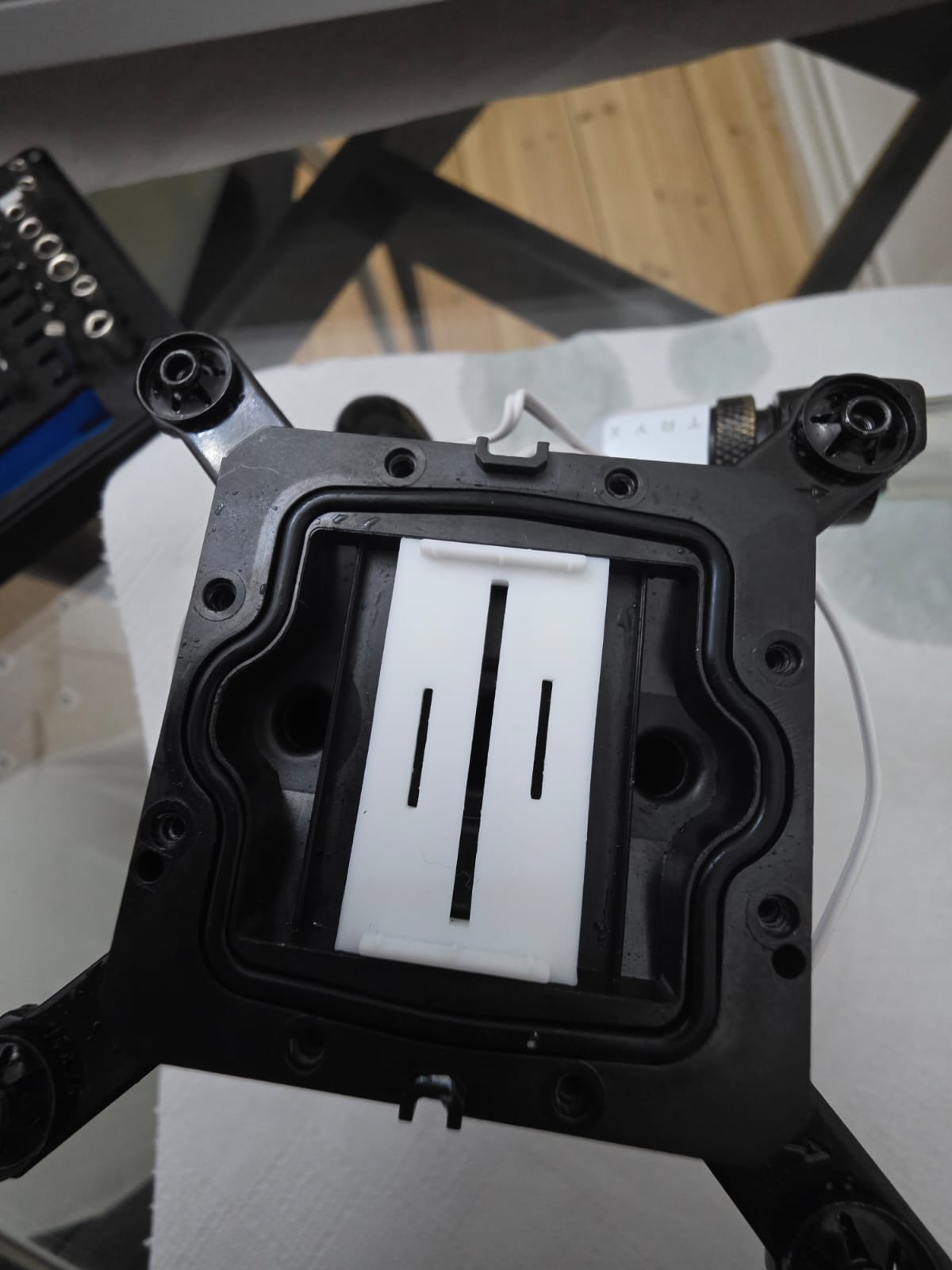

Und da lässt dich die Jetplate um 90° drehen und man kann es dicht montieren? Wirklich?
DiePalme schrieb:
War da keine Einlage für die Jetplate? Oder wie soll ich mir das vorstellen? Liegt die lose auf einer glatten Fläche ohne Eingrenzung? Das wäre ja lachhaft.
Ja, hat aber in beide Richtung gepasst. Wie bereits geschrieben ist es mir selber passiert, sonst würde ich es nicht schreiben.
Sieht dann so aus. :D
Wenn ich mir das so anschaue und man hat keine Ahnung was die Jetplate macht... könnte man sogar meinen das muss so. Sieht optisch jedenfalls nicht falsch aus. 🍿

Mir ist es danach auch erst mit dem Durchfluss aufgefallen und dann konnte ich den Monoblock wieder ausbauen und erneut zerlegen.
Wievil einbusen hattest du beim Fluss? Kann es sein das eine Falsch montierte Jetplate 100l/h ausmachen kann? Naja ohne die Blocks habe ich ja 350, mit den Block müsste ich wenigstens über 200l/h liegen, denke ich mal....
Um den Block abzumontieren, muss ich warten das die Frau in der Küche fertig hat, dann demontiere ich den Block un mach fotos, und checke die Plate. Wie sollte denn die montiert sein? Gibts dazu einen Trick oder auf irgenwas aufpassen? Denn im Internet findet man nichts dazu, also zur Tiryxx.....

@LiniXXus
Der Schlitz der Jetplate muss immer über Kreuz zu den Finnen liegen. Wenn du es dir anschaust, und ganz logisch denkst, wirst du es aber leicht erkennen. Wasser wird durch die Jetplate beschleunigt und soll durch die Rillen zwischen allen Finnen hindurchlaufen. Liegt diese falsch, geht das nicht, bzw. geht es nicht durch alle Rillen. Das sieht man recht schnell.

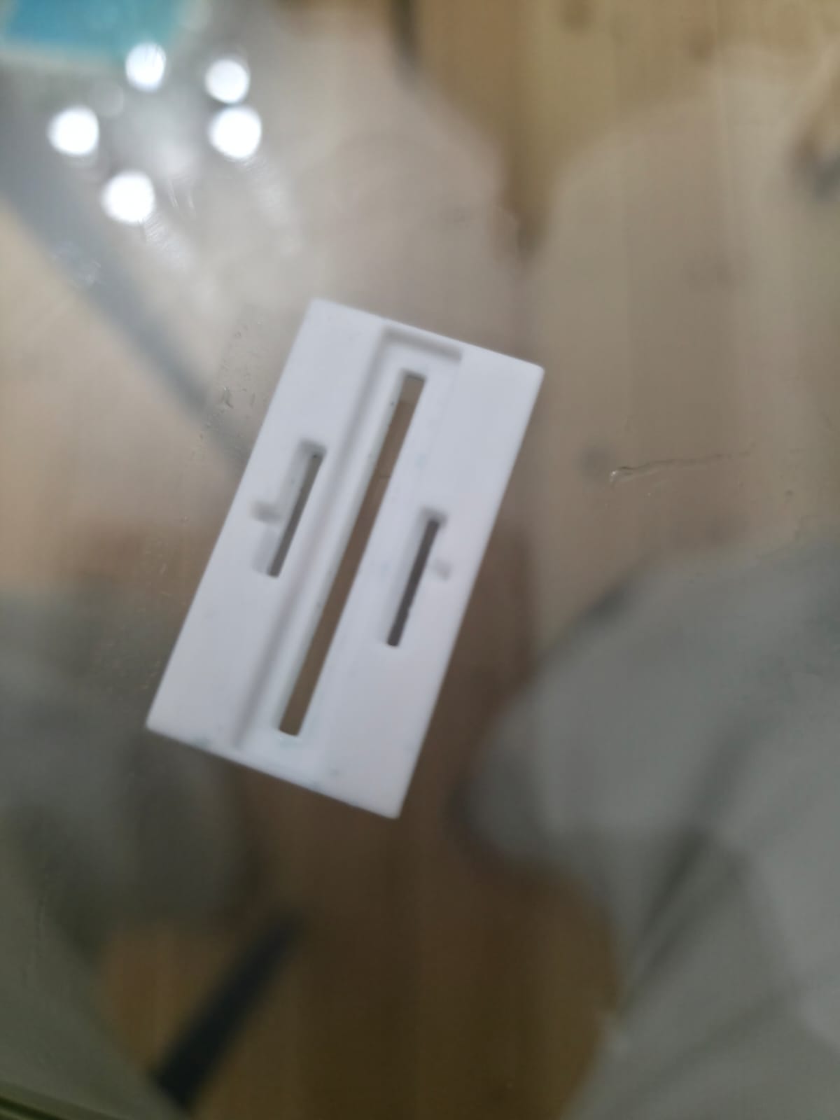

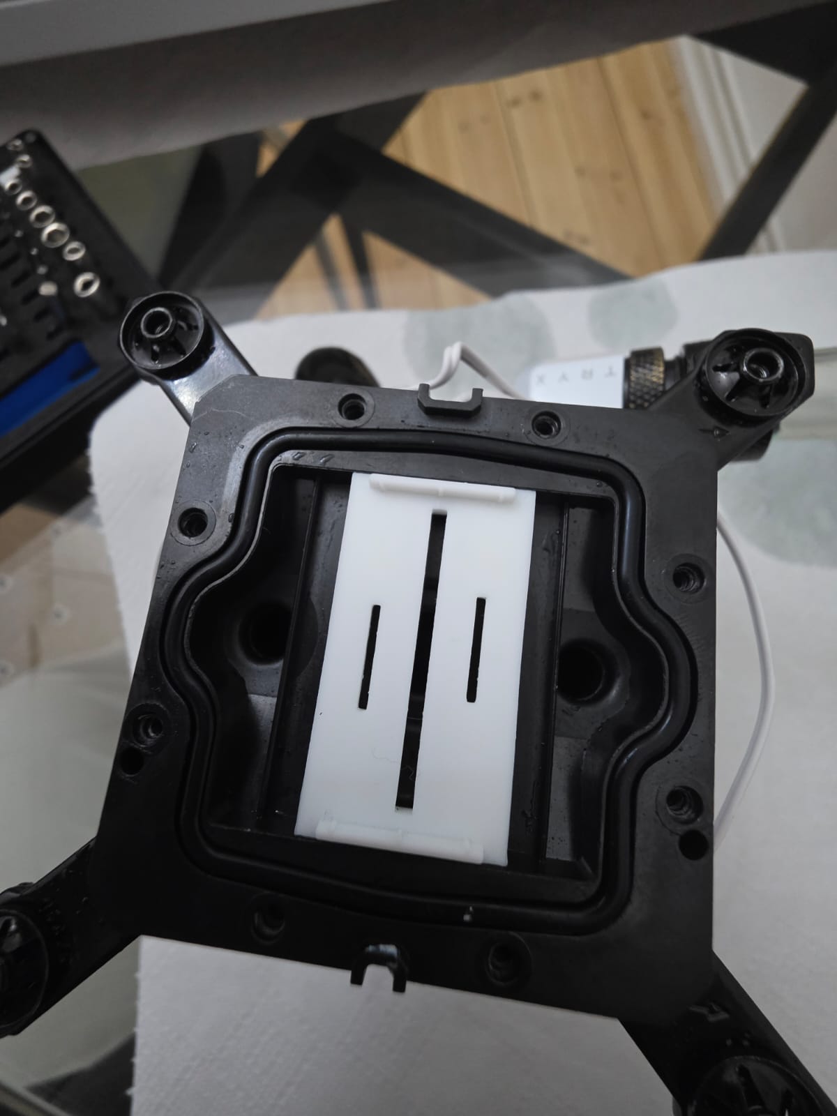

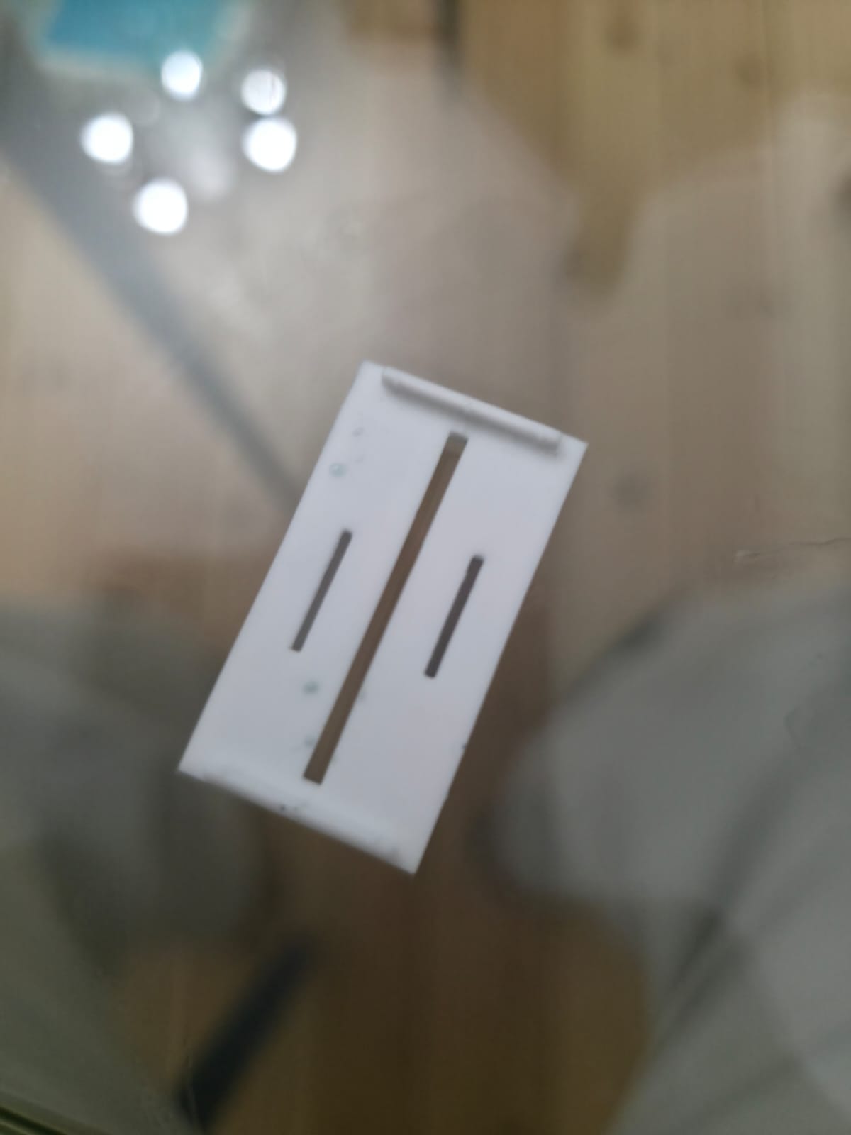

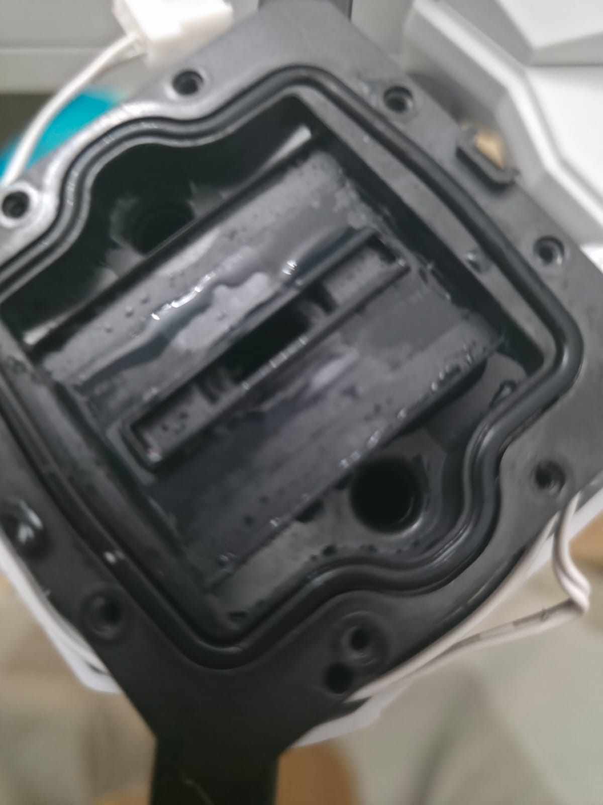

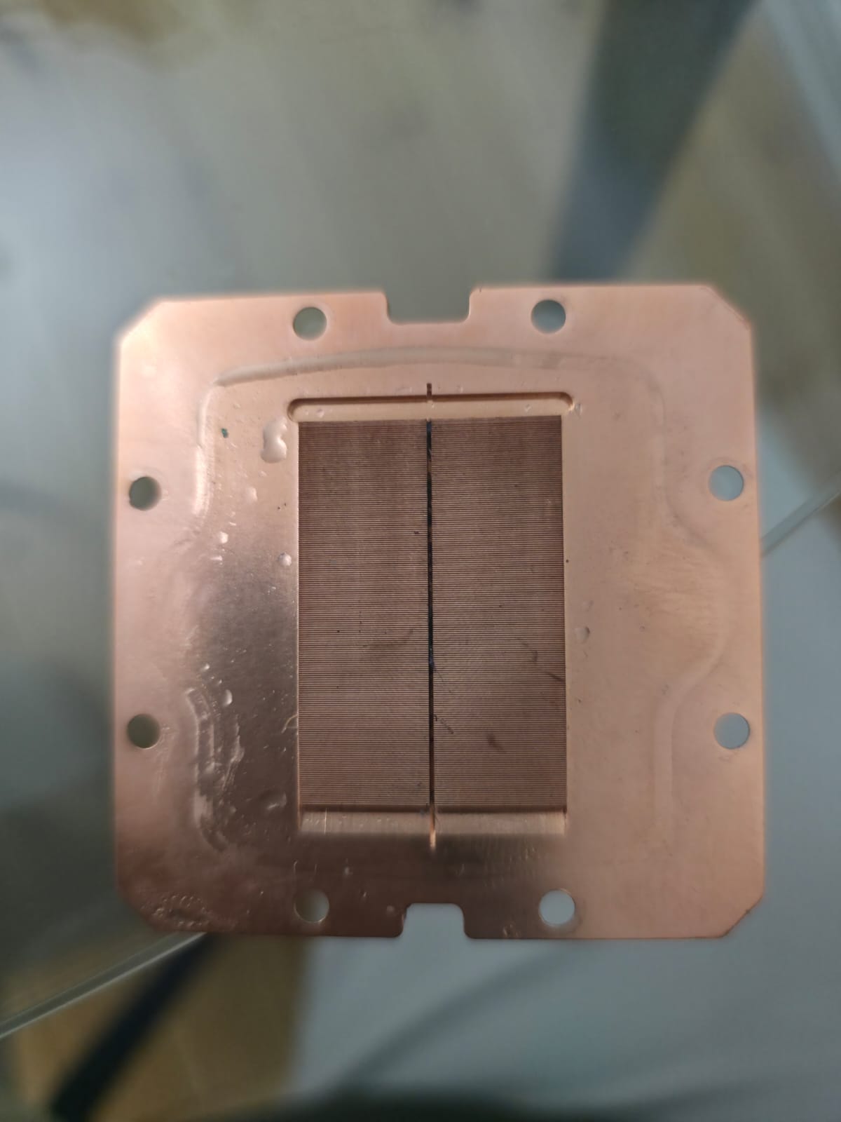

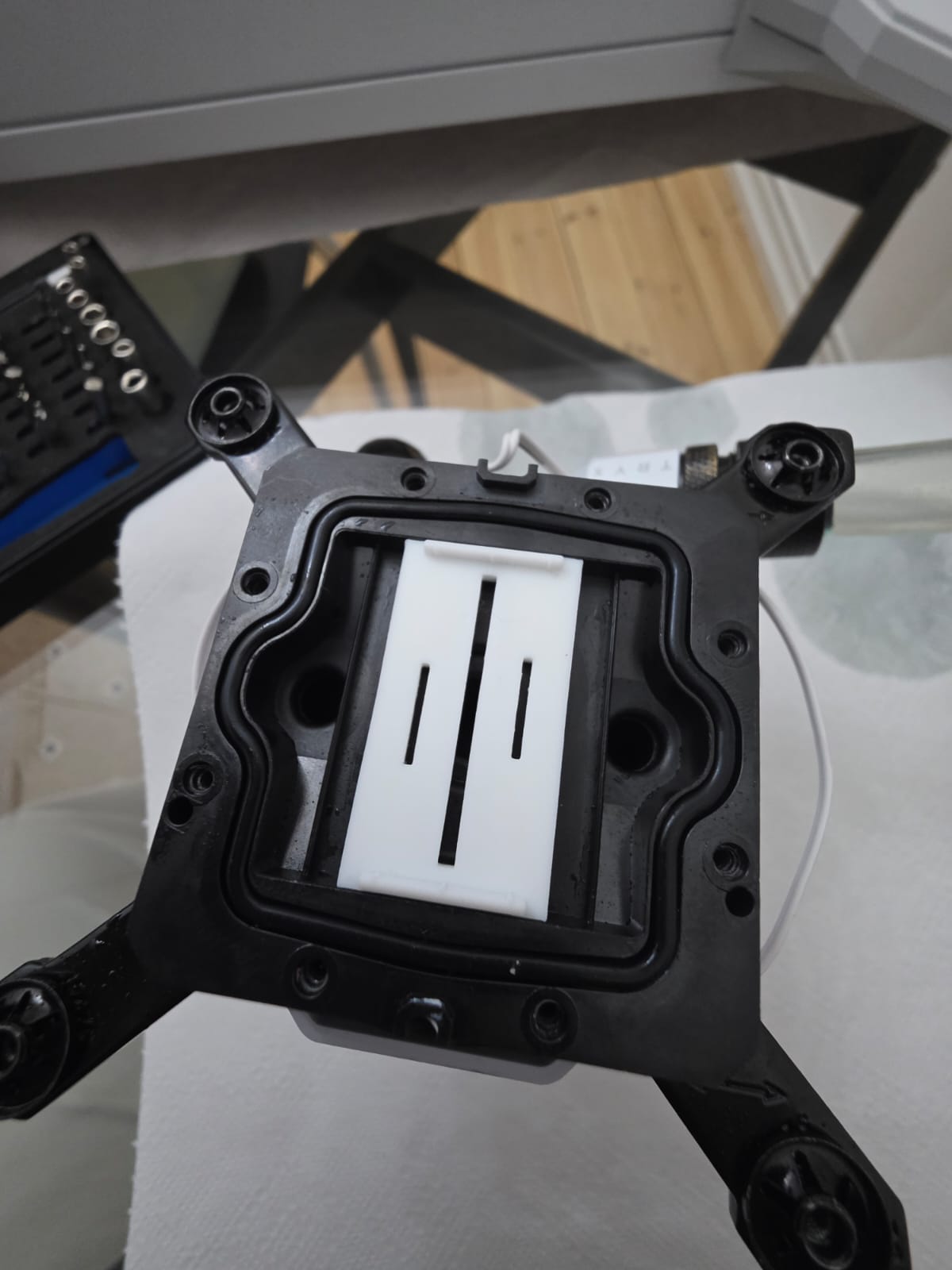

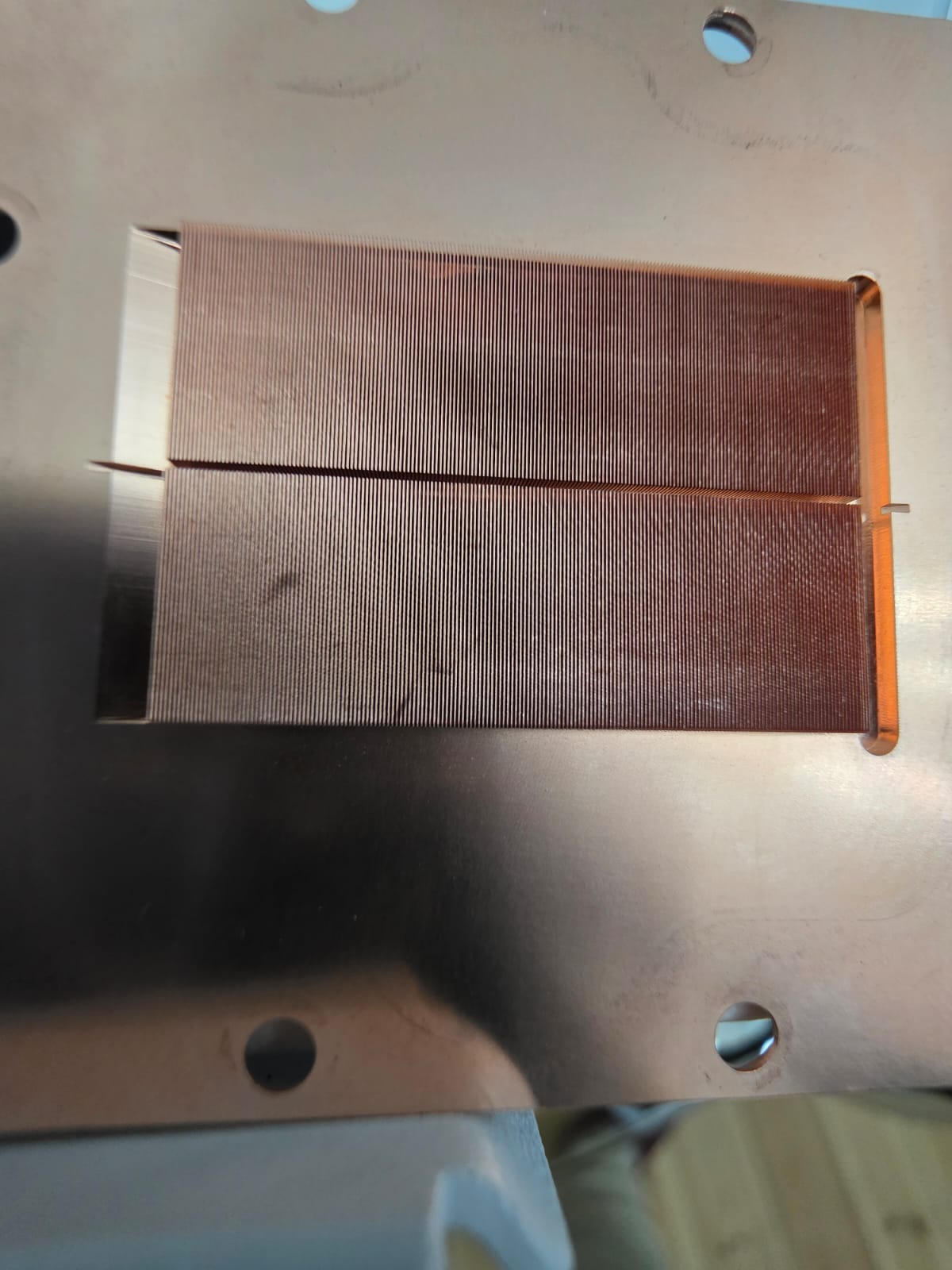

Also Jetplate getestet. Und sie ist ordnungsgemäs montiert, kann mann praktisch nicht Falsch montieren.

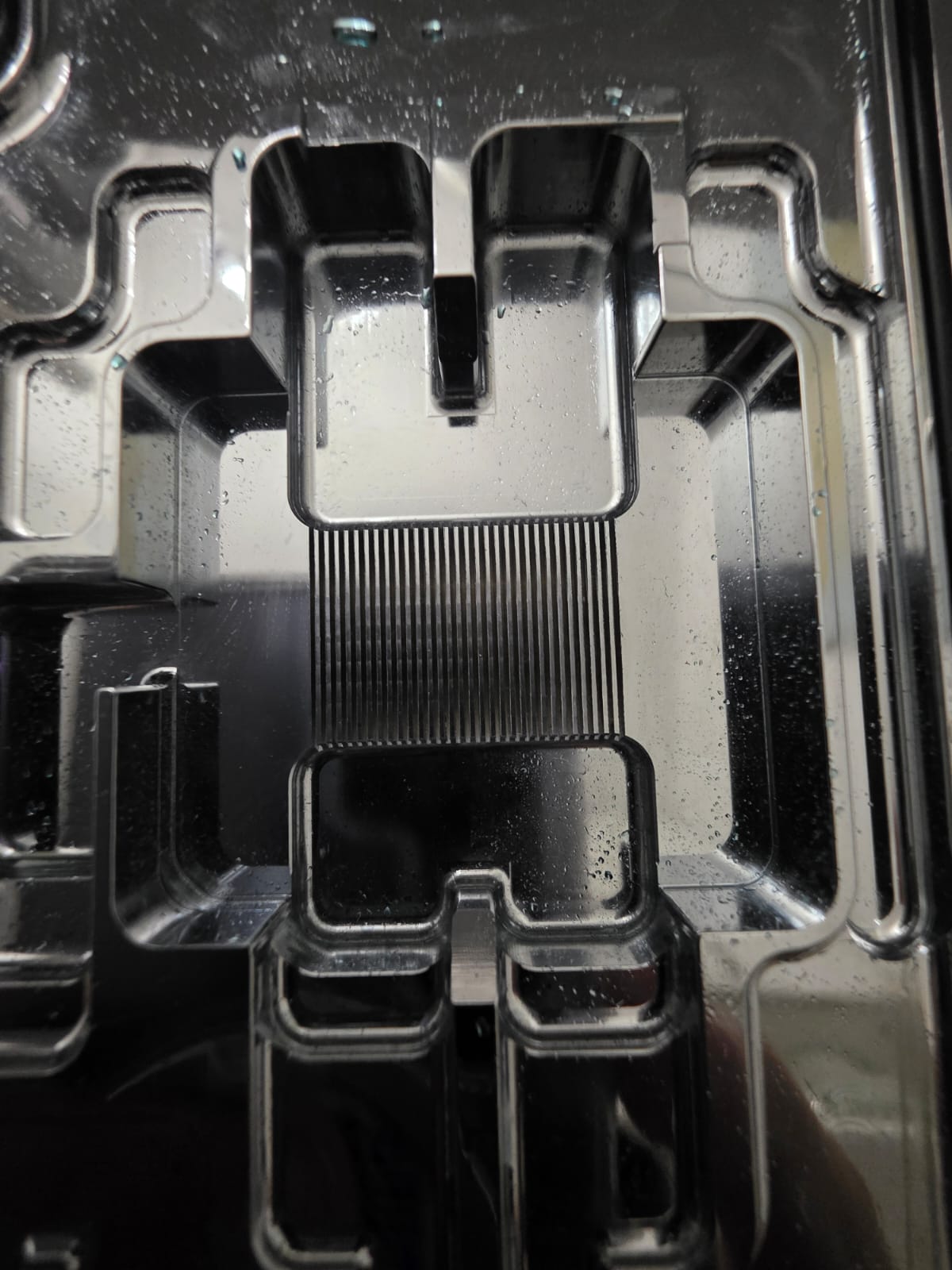

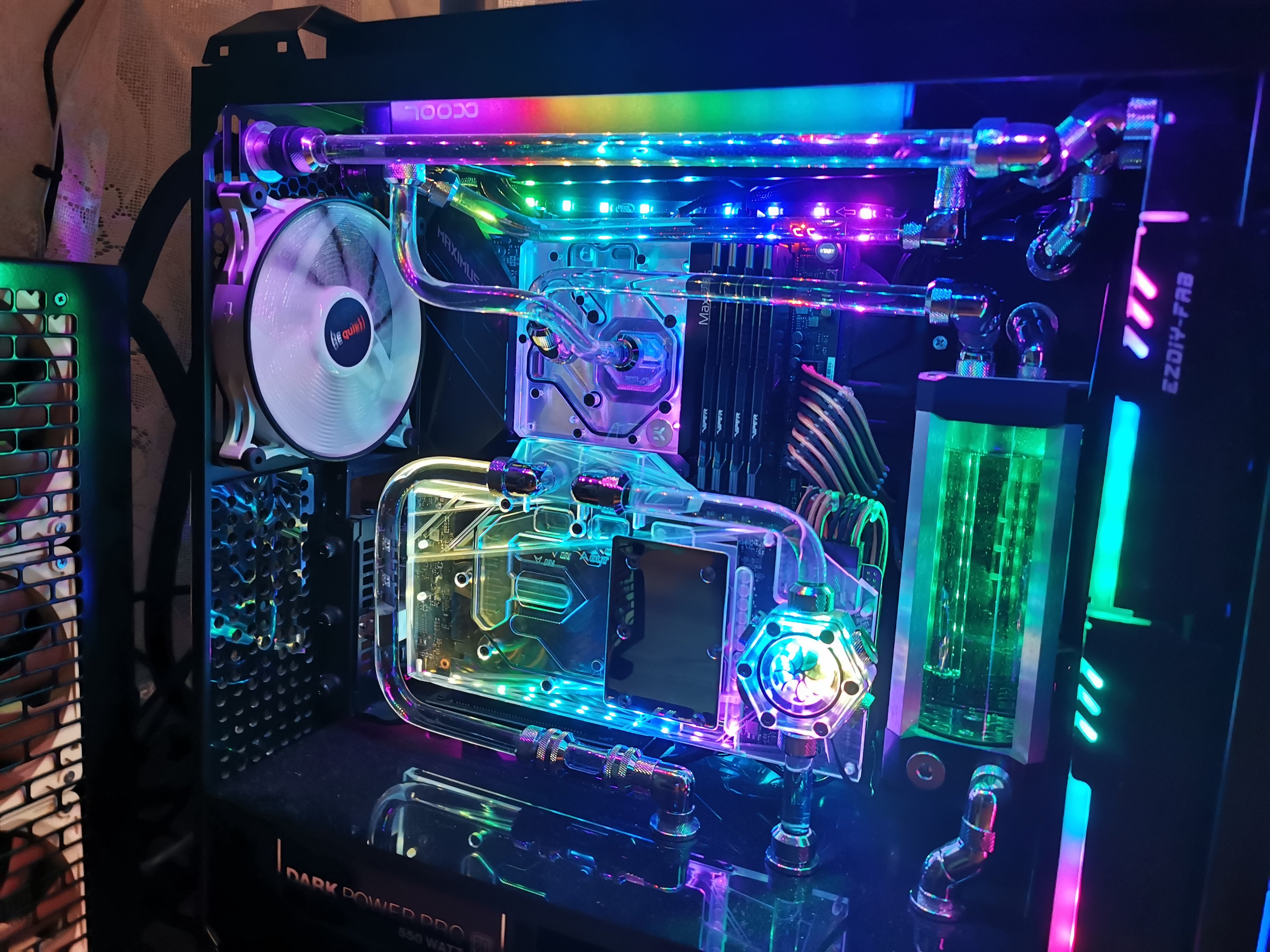

Die finnen waren ein wenig dreckig (wieso ich hatte die erst sauber gemacht??) Und die Jetplate der GPU war richtig dran (bei den neuen alphacool Blocks kann mann praktisch nichts falsch machen (ich habe ja die 5080 von MSI) Und obwohl ich jetzt alles richtig eingebaut habe, kontrolliert habe das alles ja sauber ist und die richtige Richtung hat, geht der Durchfluss nicht hoch. Bei 3 Pumpen auf 100% komme ich auf 105l/h und Luft ist keine im System, merke ich da nichts blubbertin der GPU sehe ich ja auch das keine Luft drin ist (nicht mal microblasen sind drin)
Ah die Jetplate am CPU block kann mann auch nicht falsch einbauen, da sie eine einsparung hat und ob lins rum oder rechts rum immer gleich ist.
Kanns sein dass die 0,1mm grossen Finnen den Durchfluss so stark abbremsen, das nicht mal 3 Pumpen es schaffen da Wasser durchzupumpen..... 🫤
Ich glaube ich muss dann doch noch einen anderen CPU Block nehmen. (denn GPU block kanns ja gar nicht sein)
Ah, fast hätte ich es vergessen: ich habe beim Alphacool GPU Block ein ausgang vergessen zuzumachen, da ich immer wenn ich alles zusammenbaue einen test für die Dichthaltung mache mir einer Dichtungsprüfer.
Dann schalte ich den PC ein, die Pumpen fangen an wasser zu Pumpen, und? Sobald das wasser die GPU erreicht spritzt sie direckt vom ausgang raus, und sofort geht der PC aus.
Panik: Oh gott jetz habe ich den PC geschrottet. Aber got sei dank habe ich DEEP ULTRA benutzt. Nachdem alles wieder Trocken war im PC (die Flüssigkeit ist auch direckt ins Netzteil reingespritzt.) Wie gesagt halbe Stunde später und Trocken arbeiten, hat sich der PC wieder normal eingeschaltet, und nix ist passiert. (ausser halt das alles für die Katz war, da der Durchfluss immer noch wenig ist. SCH.....)

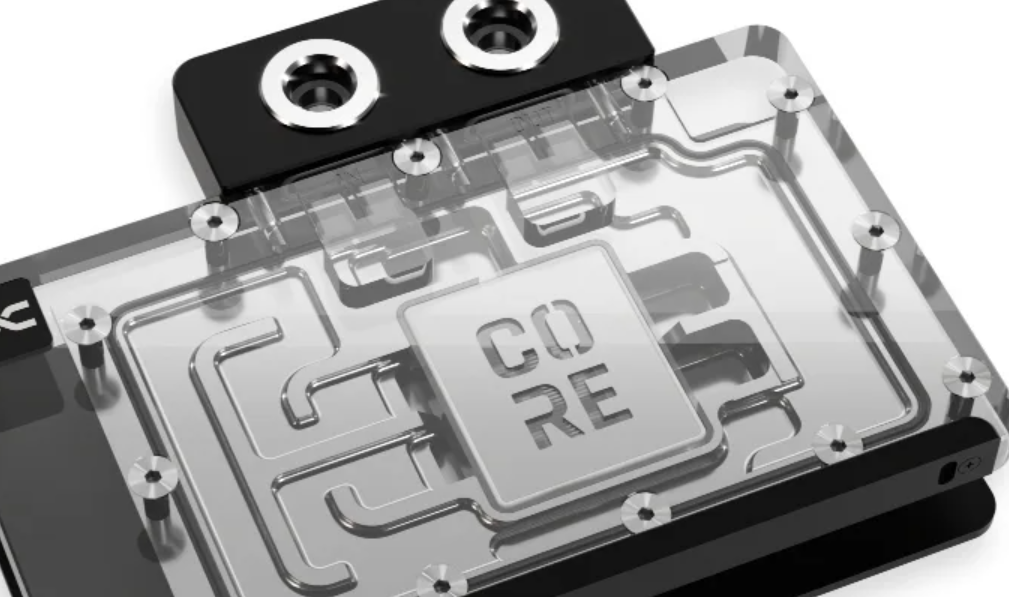

Das der Core Kühler nicht derart restriktiv ist, kann ich dir garantieren. Ist ja immerhin ein Produkt aus meiner Firma ;)
Die Finnen des CPU Kühlers sehen zwar verdammt eng aus, aber das sollte es eigentlich auch nicht sein. Nahezu alle AIOs haben Skived fins und extrem schwache Pumpen. Und früher hatte fast alle CPU Kühler Skived Fins bevor die meisten zu gesägten übergegangen sind. Ich kann mir dein Problem nicht erklären. So dumm es klingt, aber dir wird kaum etwas übrig bleiben, als Stück für Stück alle Komponenten einzeln zu testen. Das ergibt bei dir einfach keinen Sinn. 100-110L/h sind eigentlich völlig ausreichend. Und eigentlich ist es daher egal, komisch ist es aber dennoch.
Check nochmal die Schnellverschlüsse. Die sind etwas empfindlich, da kann sich schnell etwas drin absetzen. Aber ansonsten... hilft nur testen.
Naja, testen ist schnell getan. Die Mora mit Filter und wassertank und 3 Pumpen ergeben zusammen 350l/h. Sobald ich den PC anschliesse (wohlgemerkt, immer mit den von Alphacool HF Quickconnects) sinkt der Fluss auf 100.
Wieso ich auf mehr fokussiere? Weil die Pumpen einen Riesenkrach machen, und ich möchte sie auf maximal 60% laufen lassen dann sind sie einigermassen Ruhig, liefern aber n scheiss Fluss. Desshalb denke ich wird mir nix anderes übrig bleiben wie den CPU Block zu wechseln, mit einem anderen. Vielleicht kann ich dann irgendwie das krumme Bildschirm darauf adaptieren.
