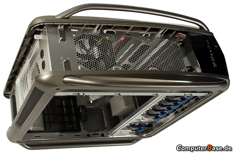

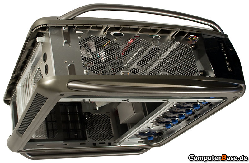

Und weiß jemand von euch ob man nen 360 Radiator beim Cosmos S an der Gehäusedecke befestigen kann bzw eher gesagt unter der abnehmbaren Abdeckung ?
