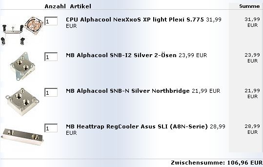

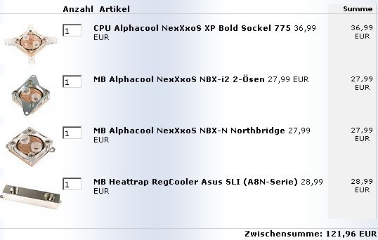

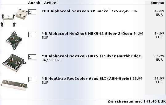

Aha, nunja meinst du nicht, dass das ein bisschen teuer ist? 117 alleine für Chipsatz/Mosfet Kühler bzw. 389 für das Komplettset? Also dir ja hier einiges zusammenstellen:
recht günstig (Anhang 1 - wären mit MB ~€300)
über offene Optik (Anhang 2 ~€325)
bis hin zu einheitlichem Silber (Anhang 3 ~€345)
ist alles machbar und bist bei besser Kühlleistung trotzdem günstiger als deine Ursprungsconfig oder das fertige 0 DB MB auf MIPS.
Die MIPS-Kühler haben die Angewohnheit recht teuer zu sein und bei einem Wechsel nicht weiter verwendbar sind. Mich würde aber interessieren, was für ein CPU-Kühler das dort ist auf dem Bild ist.
