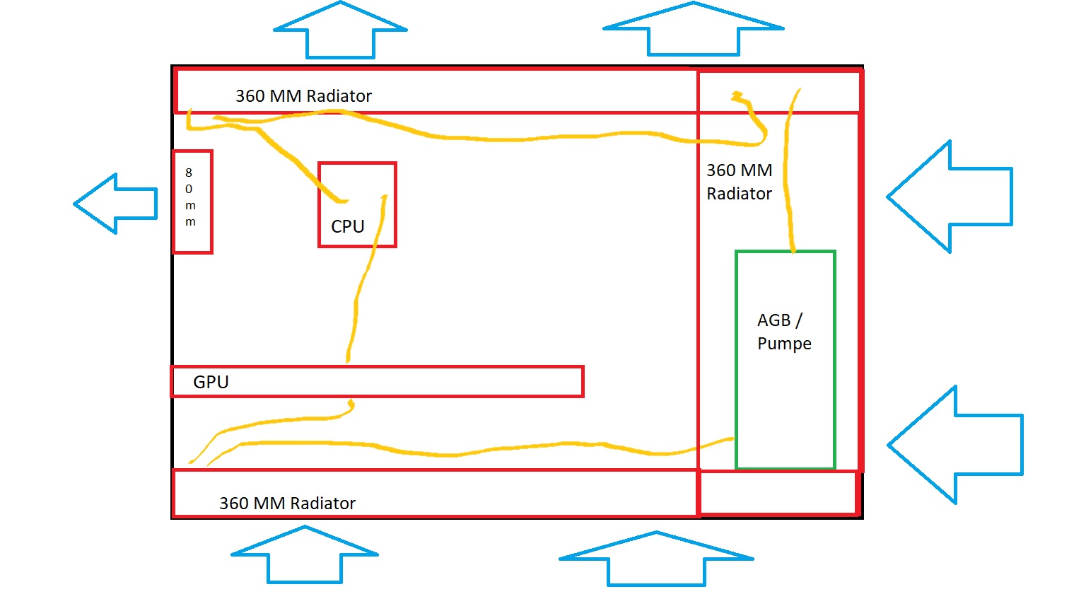

Die passen schon, das habe ich vorher alles berücksichtigt. Ich hab das PC-O11 allerdings als Dynamic und da passt es. Einer Seitlich, einer unten und einer Oben. Der untere wird luft ansaugen und der seitliche auch, der obere wird die Luft wieder aus dem Gehäuse saugen und hinten kommt auch noch ein kleiner 80mm Lüfter rein der ebenfalls etwas absaugt. Wurde alles schon berücksichtigt :)
Mal ne kurze Skizze dazu via Paint erstellt wie es am Ende aussehn soll:
Ins Dynamic passen ja auch "nur" drei.
Aber ja, die stören sich gegenseitig nicht.
Der kritische Platz beim Air ist der vierte in der Front.
Warum gehst von der GPU nicht erst in den oberen Radiator und danach zur CPU?
Spricht da was dagegen?
Damit hätte man eine niedrigere punktuelle maximale Temperatur im System nach der CPU.
Den Kamineffekt finde ich vernachlässigbar bei den 10 Grad Temperaturdifferenz.
Bei den vollständig passiv gekühlten Gehäusen ist der Effekt größer, aber da fungiert das gesamte mit kühlfinnen vollgestopfte Gehäuse als Kühlkörper und die Temperaturen gehen da auf 90 Grad, also 70 Grad Temperaturdifferenz.
Außer irgendwer kann den Druck Mal berechnen von den beiden Radiatoren, wobei in dem Fall der untere Radiator schon eher nur noch 5 oder weniger Grad Differenz hat.

Klar kannst du von der GPU in den oberen Radiator gehen und dann erst in die CPU. Oder halt direkt von GPU in CPU, das ist Jacke wie Hose.
Solange du ausreichen Flow hast um die Temperatur innerhalb der Loop gleich zu halten (hat so ziemlich jede D5) sind die Temperaturunterschiede zwischen den beiden Varianten minimal.
Im Endeffekt nur eine optische Entscheidung welche Richtung du gehst.
Nur weil "eigentlich immer GPU -> CPU -> Radiator" ist ja kein wirkliches Argument wenn dir jemand was anderes vorschlägt ;)

-Sven- schrieb:
@DonnyDepp bist du dir sicher das du ahnung von Wasserkühlungen hast ? Von der GPU in den oberen Radiator ? Das sieht weder schon aus noch bringt es was. Eigentlich ist der Weg immer von GPU zu CPU und dann in die Radiatoren.
Ahnung oder nicht Ahnung von Wasserkühlung braucht man hier gar nicht haben.
Da reicht ein klein wenig Physik und Intelligenz.
Die Wassertemperatur hat nach deinen aufheizenden Komponenten eine höhere Temperatur, als nach den Radiatoren.
Sagen wir mal deine GPU heizt das Wasser von 25°C auf 30°C auf und die CPU von 30°C auf 35°C.
Somit fütterst du die CPU mit 30°C Wasser und dein wärmster Punkt hat 35°C.
Gehst du vor der CPU durch den Radiator, dann geht zur CPU kühleres Wasser und zur GPU folglich etwas wärmeres Wasser. Auf jeden Fall ist das System ausgeglichener.
Oder anderes Beispiel... Man hat 2 Chiller als "Radiatoren", die jeweils das Wasser auf 10°C kühlen. Da würdest auch vor jede der Komponenten einen Chiller setzen und nicht die beiden hintereinander.
Habe auch schon viele Setups in der Reihenfolge gesehen. Auch hier im Forum.
Aber klar, kannst auch die Drehzahl so hochsetzen, dass im Kreislauf eine Differenz von nur einem Grad ist.
Reaktionen: silent2k
Wurde oft genug von renommierten Seiten und auch Usern getestet....:
Quintessenz: Reihenfolge im Customloop ist nahezu egal!
Warum? Weil das System mit Wasser träge ist. Und nicht "schnell/reaktiv".

Ich meine auch, dass es egal ist.
Bei mir sind's 80l/h die umgewälzt werden, schätze da ist die Temperatur nahezu gleich.
Es ist so egal, das ich von 2.Temperatur fühler im System auf 1. zurück gerüstet hab.
Es gibt doch hier sicher einen der an Komponenten ein/ausgang sensoren hat.
Liegt im bereich 0,x-1°C je Komponente, beim Mo-ra ein ausgang bekommst auch 1-2°C hin
Wasser ist träge, und braucht viel Energie um sicj aufzuheizen (daher auch ein gutes Kühl-Medium).
Würde ein / ausgang z.b. CPU 5 °C / Gpu 5°C zu kommen hast im System ne Temperatur schwankung von 10°c bei Single Radi, das kann man prüfen einfach Schläuche anfassen wenn es 10°C sind wird man die auch merken.
Solang man mehr wie 30-40L/h, hat Reihenfolge wurst, kürzesten/schicksten weg
Lässt sich auch ausrechnen...
Am besten 60L/h nehmen, 100 W verlust energie.
Und ergebnis wieviel Kj Energie das wasser aufnimmt, bzw. das wasser aufnehmen muss und sich dabei erwärmt.

50cm mehr Schlauch ist ein wenig übertrieben... 15 cm vielleicht maximal.
Es bringt nicht mal 1 Grad Verbesserung, es bringt gar kein Grad Verbesserung. Die Wärmeabfuhr ist im Idealfall immer noch identisch.
Aber die Temperaturunterschiede werden geringer, vor allem bei niedrigem Durchfluss.
Steuerst du die Pumpe nicht über Pwm für idle/load Szenarien?
Teste doch mal jemand beide Aufbauten mit Pumpenleistung auf Stufe 1 bzw. 15% Pwm und Lüfter auf Maximum und misst die Temperaturen vor GPU und nach CPU.
Die Pumpe zu steuern bringt nix^^
Meine läuft dauerhaft bei 3600rpm, ~70-80l/min h je nach Wassertemperatur.
Mehr Durchfluss bringt hier nix mehr.

Stimmt, mehr Durchfluss bringt irgendwann nichts mehr, da das Delta im Kreislauf immer geringer wird.
Bei mir ist das Delta bei 1 Grad, wenn ich die Pumpe auf 50% laufen lasse.
Das ist mir aber im Idle zu Laut, deswegen wird sie auf 30% runtergeregelt.
Habe aber auch den direkten Weg von GPU zur CPU und messe vor GPU und im CPU Block.
Aber ja, im Grunde macht es praktisch nichts aus, ob das Wasser, das zur CPU geht, ein paar Grad wärmer ist.

Ganz schön arrogant für so völlig unrealistische Werte.
5 K Delta von Eingang zu Ausgang einer einzigen Komponente, das passiert vielleicht bei 5 l/h Durchfluss, bei den normalen 30-60 l/h, die man heute in gängigen Waküsystemen findet, liegen die Unterschiede im Rahmen der Messtoleranz der 0815 Temperatursensoren.
