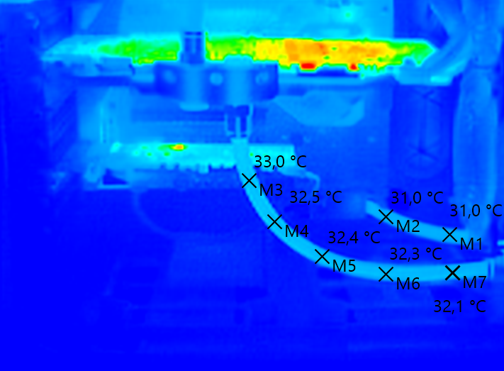

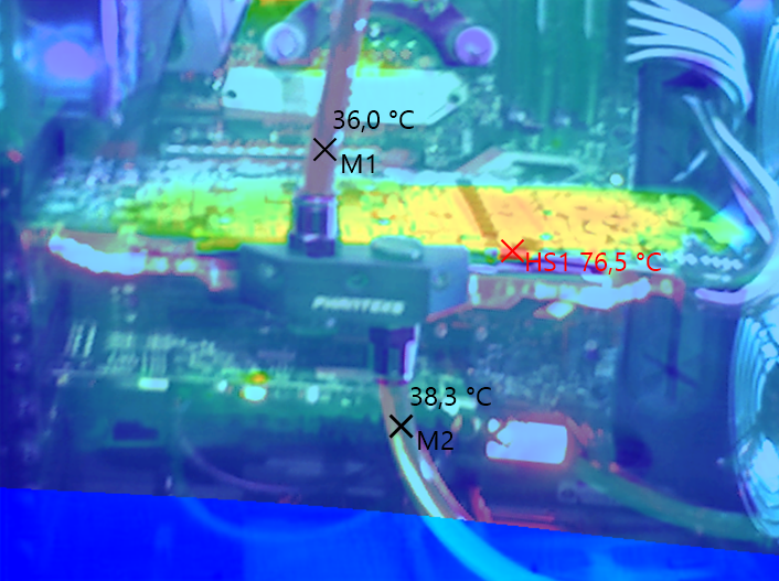

Also ich hab grad die Bilder mit der Wärmebildkamera gemacht. Einmal Idle und dann mit Prime95 und FurMark. Ich werte die morgen aus und dann sehen wir mal wie groß das Delta ist ;)
Die Auswertung gestaltet sich schwieriger als gedacht...
In den meisten Bereichen ist eigtl. keine sonderliche Abweichung zu sehen, ich habe als Extrembeispiel mal bei der GraKa die Werte genommen, hier ist doch ein Unterschied zu sehen
(Die Werte schwanken aber auch relativ stark - markiert ist ~Durchschnitt)

oder hier vor und nach dem 360er Radi:
Reaktionen: sebbolein
Sieht alles plausibel aus. Hab ähnliche Deltawerte in meinem Kreislauf.
