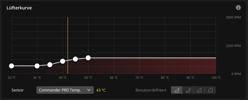

Wie habt ihr eigentlich eure Lüfterkurve eingestellt? Da ich früher keinen Sensor für das Wasser hatte, habe ich es per GPU Temperatur geregelt. Die war im Gegensatz zur CPU relativ konstant.
Wassertemperatur an der kältesten Stelle und Sollwert. Eine andere Regelquelle macht keinen Sinn und die Regelung nach Sollwert ist für meine Zwecke ideal. Eine Kurve ist natürlich auch zweckmäßig. Die kann je nach persönlichen Präferenzen (Lautstärke oder Temperatur) aggressiver oder zurückhaltender eingestellt werden. Jedenfalls würde ich vermeiden, dass das Wasser 45°C überschreitet und ab da immer 100% Lüfterdrehzahl geben. Wie man es darunter macht, ist nicht so wichtig.
Gemessen wird ja am Ausgang des AGBs. Bevor das Wasser in den AGB kommt geht es über zwei Radiatoren. Denke der passt von der Position soweit. Ich hab mir mal ne Kurve angelegt und 45 Minuten Cyberpunk laufen lassen. Damit hat es sich dann tatsächlich bei 45°C eingependelt. Gut, der Sensor hat eine Abweichung von 1-1,5°C und aktuell sind ja abartige Temperaturen. In der Wohnung sind es auch 5°C mehr als üblich, demnach würde ich an einem nicht so sommerlichen Tag bei 38-39°C Wasser rauskommen.
Die Lüfter sind aber definitiv noch ne Baustelle. Hab ein bisschen mit den Arctic P12 gegengetestet und die können locker 200-300rpm schneller drehen und sind immer noch leiser als die Corsair LL. Nach dem Tausch sollte dann schon was möglich sein. :)
Benutzt du die Aquasuite? Kannst du da nach Sollwert regeln? Wäre natürlich komfortabel eine angestrebte Temperatur festzulegen und das System regelt den Rest selbst. Beim Commander gibt es die Möglichkeit glaub nicht, oder ich habe sie nur nicht gefunden.
