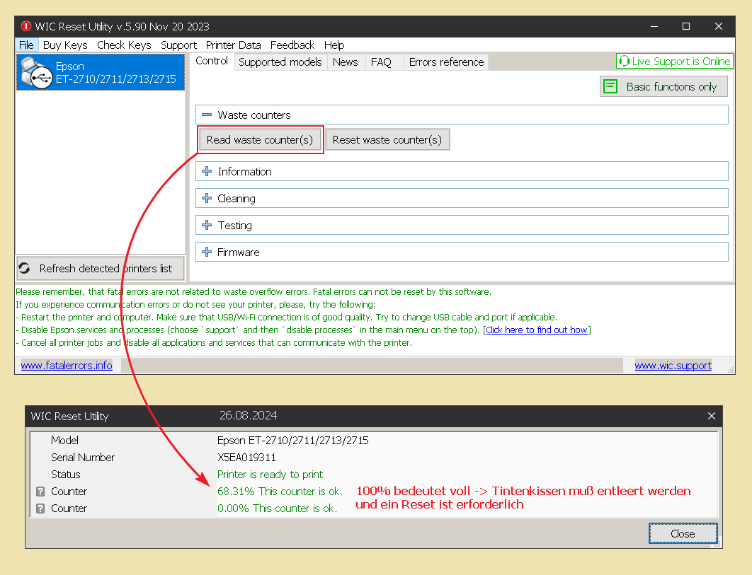

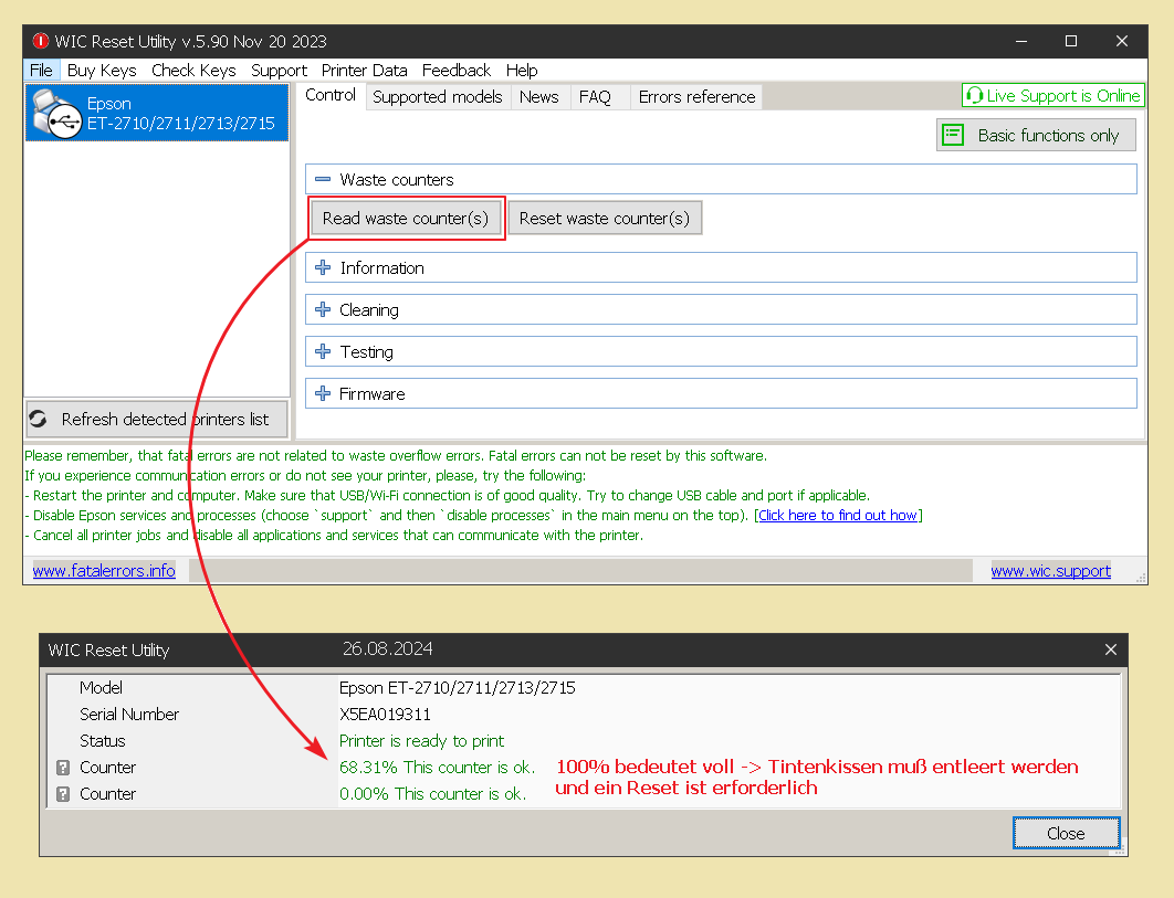

Am besten zuerst nur das WIC-Reset-Tool (wicreset.exe) runterladen und testen, ob man damit seinen Drucker erreicht.
Siehe Link in Beitrag #2, dort ganz runterscrollen.
Sie sollten vor dem Kauf unbedingt ausprobieren, ob das WIC Reset Utility bei Ihrem Gerät funktioniert. Wenn Sie statt eines Lizenzkeys, "TRIAL" eingeben wird der Resttintenzähler nur auf 80% zurückgesetzt. Wenn das funktioniert, funktioniert es auch mit dem gekauften Lizenzkey.
Auf www.wic.support gibt es die aktuelle Version des Resetters und Videotutorials.
Ich hatte das Tool im August mal "trocken" (nur den Status auslesen) ausprobiert und davon einen Screenshot gemacht.
