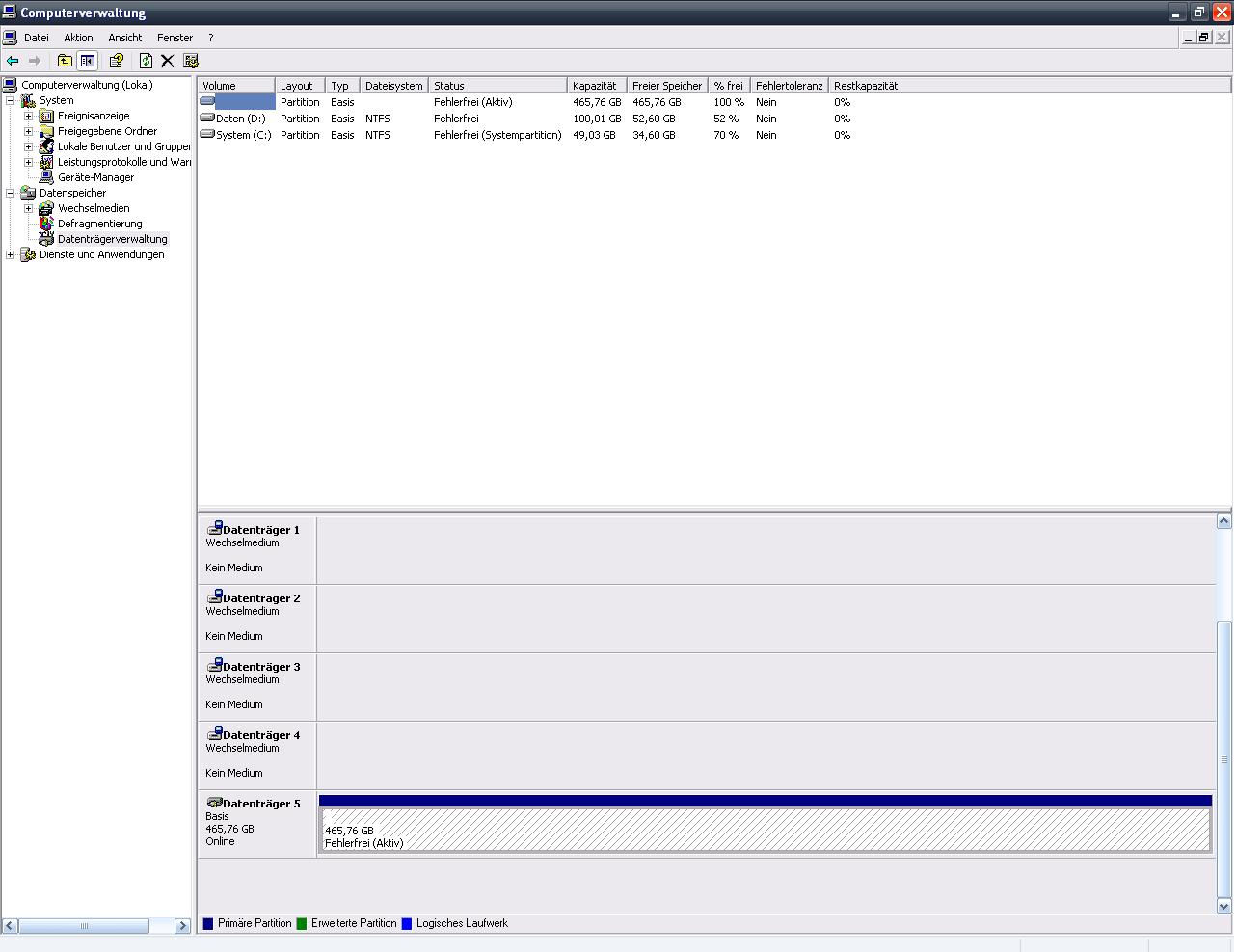

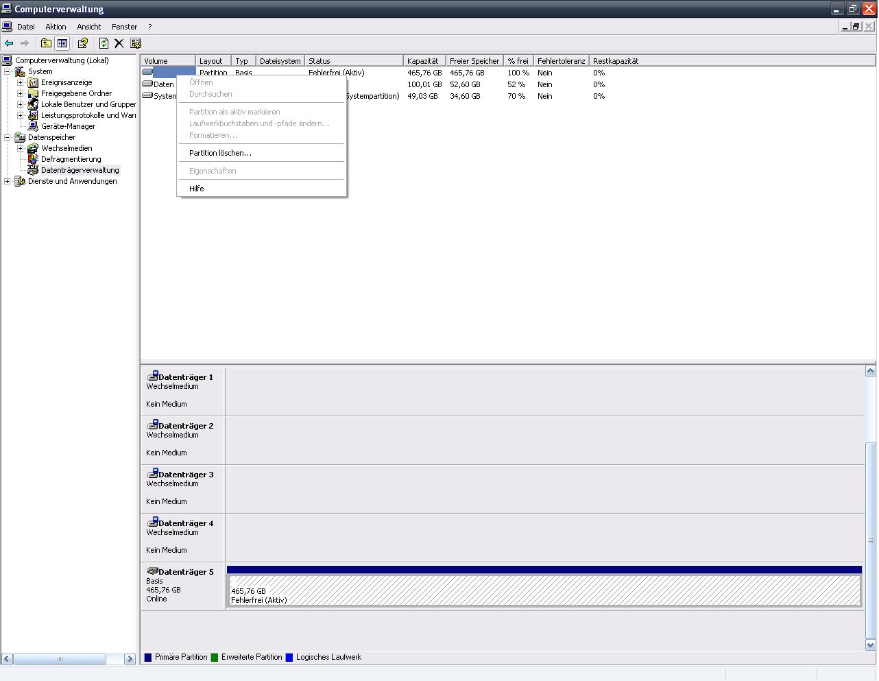

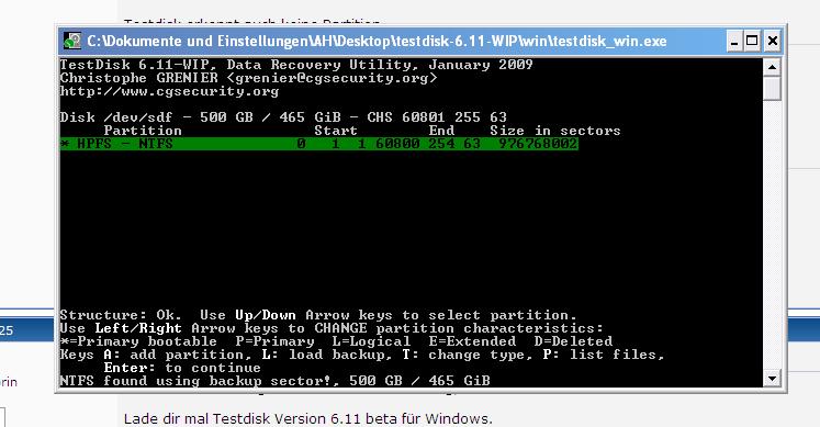

Habe ein Problem mit meiner externen Festplatte von WD.
Sie wird nicht mehr im Arbeitsplatz erkannt und in der Datenträgerverwaltung bekommt Sie auch keinen Buchstaben zugewiesen.
Gestern hat Sie noch normal funktioniert.
Screenshot:
Testdisk erkennt auch keine Partition

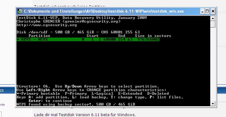

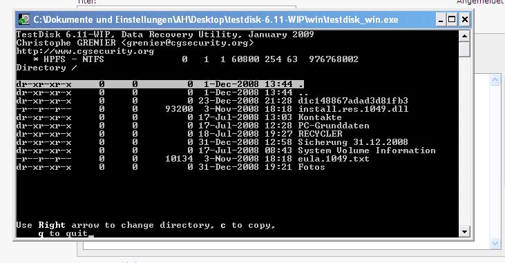

Hier die Screens
* (Stern) ist für primär, aktiv und bootfähig und kannst du mit dem Links oder Rechtspfeil auf der Tastatur setzen. Wenn du von der nicht bootest, setze die auf nur P für primär.
Siehst du ganz links bei der Partition.
Bestätige dann mit Enter.
Gehe auf [Write].
Bestätige dort mit Enter, y und Ok.
Bei dir ist der Bootsektor defekt.
Daher erscheint dort ein Menü Boot.
Bestätige dort nur mit Backup BS.
Beende Testdisk und starte den Computer neu.
Wenn chkdsk bei Systemstart kommen will, beende chkdsk erstmal.
Geht innerhalb von 10 Sekunden durch beliebigen Tastendruck.
Überprüfe das Ergebnis und teile es mit.
Viele Grüße
Fiona
