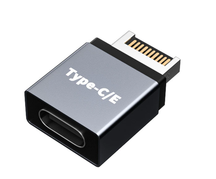

@massaker Ja, der Dongle sieht eigentlich genau so aus :)
je nachdem, bei welchem Anbieter auf aliexpress man da nachschaut,
stehen da gar keine Angaben zur Geschwindigkeit (wie bei mir), oder eben wie bei dir 5gbps,
oder auf diesem Bild 10 Gbps.. :
solange alle (20 glaub ich?) pins ausgeführt sind, sollte es eigentlich klappen, so hatte ich es mir zumindest vorgestellt...
hab mir den wie gesagt für ~4€ inkl. Versand auf gut Glück bestellt... geht von China glaub ich über Ungarn.. mal sehen ob und was der Zoll dafür haben will lol..
