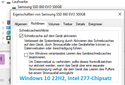

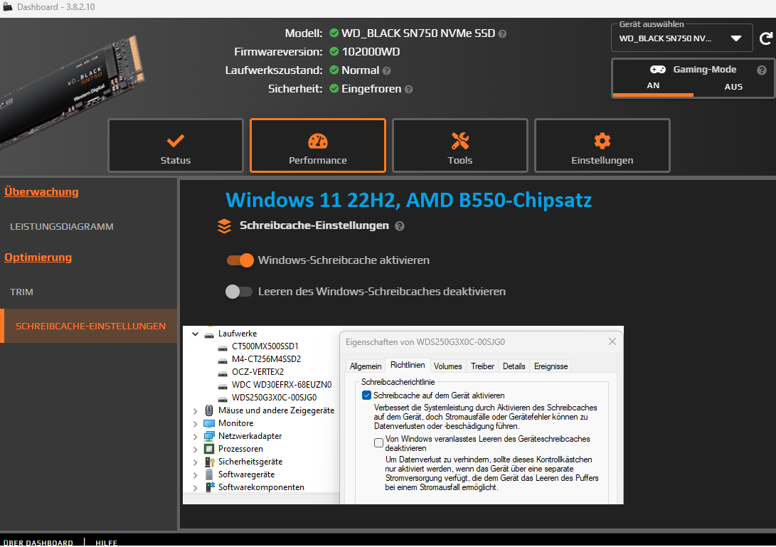

Ist denn der Windows Schreibcache, der sich im Gerätemanager deaktivieren lässt, mit dem physikalischen Cache eines Datenträgers identisch? Mir kommt das etwas komisch vor, wenn der sich über Windows abschalten lässt. Wird der nicht vom Controller der SSD verwaltet?
Außerdem ist er denke ich für lesen und schreiben aktiv, und ist kein reiner "Schreibcache" wie bei RAID-Controllern.
@eYc
Also wenn ich im WD Dashboard den "Windows Schreib Cache" (so wird er dort genannt) deaktiviere, ist er auch im Gerätemanager der WD SN570 deaktiviert.
verstehen tun wir das auch nicht :D

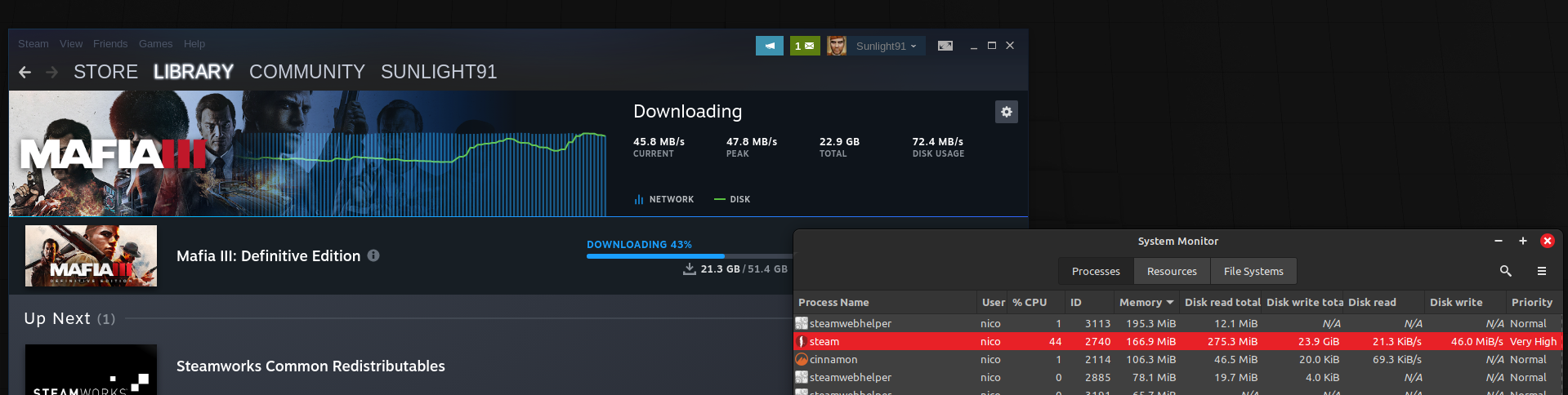

Ich nutze Linux und habe noch nie ein Schreibproblem mit der SN570 gemerkt. (ist Boot SSD)
Zum testen habe ich Mafia III mit Steam installiert. Es hat die kompletten 51GB heruntergeladen und installert mit 47MB/s (mein Internetlimit). Kein einziger Leistungsabfall kam for. Die CPU war immer beschäftigt mit 30-45% (4700U ; 8 Zen2 cores)

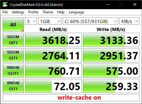

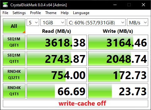

Ich habe gerade auch mal den CrystalDiskMark laufen lassen und write-cache on und off verglichen. Gerade bei den unteren Werten gehen die Zahlen doch recht weit auseinander.
Jetzt bin ich am überlegen, was ich mache. Hat schon jemand Erfahrung mit Reklamation? Habe direkt bei WD gekauft.

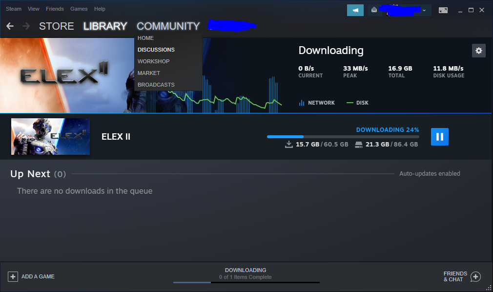

Es scheint ja kein Defekt an sich zu sein, allerdings geht die Leistung (ohne deaktivierten write-cache) bei Steam dermaßen in den Keller, dass man auch nicht von einer funktionierenden SSD sprechen kann. Im Anhang auch noch ein Bild von einem Steamdownload mit der Platte.

Meine WD SN570 1TB hat auch extreme Probleme mit dem Download von Spielen bei Steam.
Ich behelfe mir zur Zeit so, dass ich die Spiele auf eine andere SSD downloade und danach im Windows Explorer das Spiel rüber kopiere (was erstaunlicherweise in normaler Geschwindigkeit funktioniert).
Der Haken im Geräte-Manager mit dem Schreibcache hat bei mir keine Auswirkung auf das Problem.
