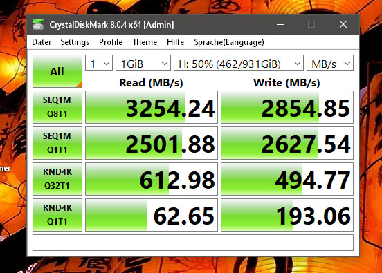

Hier noch ein crystal diskmark 8 Durchlauf

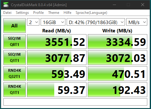

Sieht normal aus der Screenshot, vielleicht nochmal mit 2-3 Durchläufen und 16GB Testsize probieren um das Verhalten nach dem SLC Cache zu erreichen?
Hier meine 970Evo

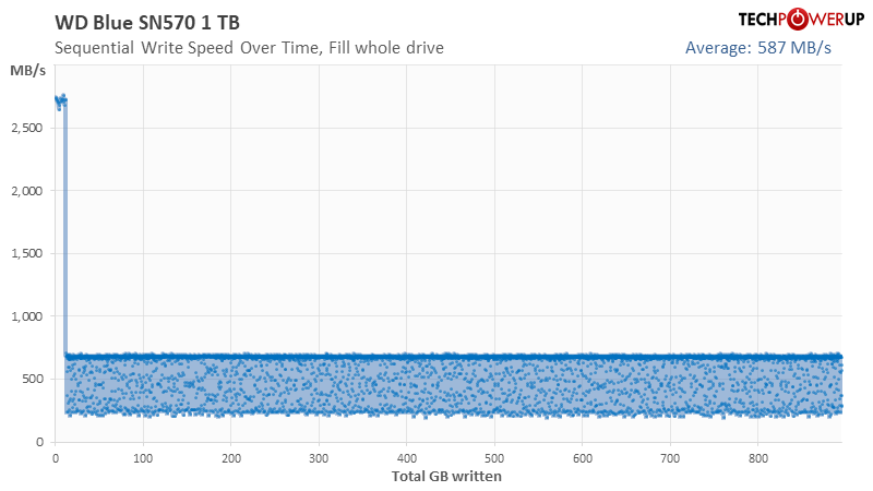

ich hab jetzt mal ein 28gb großes backup in form einer iso von meiner wd black sn850 auf meine sn570 kopiert. die ersten paar gb gehen mit ~2,5gb/s und dann sackt die schreibrate auf die ~580mb/s wie in dem diagramm von vellex ab.
Die ssd ist wohl wirklich einfach nur sehr schlecht was ausdauernde schreibleistung angeht, vorallem wenn mehrere schreibbefehle ausgeführt werden sollen wie es z.B bei steam der fall ist (rutnerladen und gleichzeitiges installieren eines Spiels).
Sooo schlecht finde ich das gar nicht. Die Samsung 970 Evo die hier bis zum erscheinen der 980 immer empfohlen wurde, bricht ohne Kühlung auch auf ~450 MB/s ein. Die zeitlich zu einem ähnlichen Zeitpunkt erschienene WD Black SN750 hingegen bricht auf nur 900 MB/s ein (natürlich wieder ohne Kühlung). Natürlich schaffen die 2 hier genannten SSDs um Welten mehr IOPS aber rein von der Schreibleistung finde ich deine SN 570 jetzt nicht so grottig wie sie dargestellt wird.
