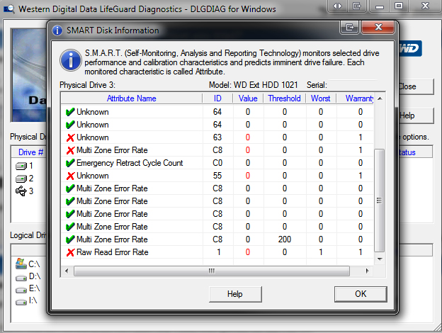

Der "extended test" mit WD Data Lifeguard ergab keine Fehler. Der SMART-Status der Festplatte ergibt trotzdem ein "FAIL".

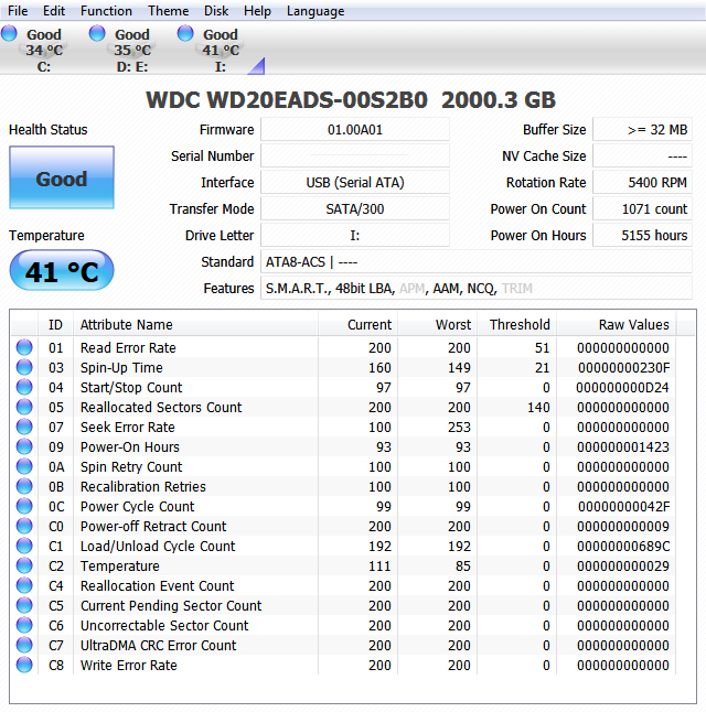

Danke für die schnellen Antworten! Hier ist der CrystalDisk Auszug:

Da sehen die SMART-Werte ja noch gut aus.
Mach dann mal ein Screenshot von dem WD-Tool, was genau da auf Fail ist.
Die Externe hat zwar auf jeden Fall was, weil du Probleme hast, es kann aber auch sein das nur der Controller von dem Gehäuse was hat oder vielleicht auch nur das Dateisystem zerstört ist.
Hier WD Data Lifeguard:
Und noch ein "Unknown"-Fehler mit der ID 95, der nicht mit in den Screenshot passte.
Die Namen der Attribute muss das Programm kennen, die kommen nicht vom Controller und das WD Programm scheint diese Platte nicht zu kennen und auch die Werte nicht ordentlich auslesen zu können, da diese nicht mit denen von CrystalDiskInfo übereinstimmen. Der Zustand der Platte siehst gut aus, das Problem scheint das Gehäuse zu sein, Du solltest also entweder an ein anderes Gehäuse nehme oder die Platte intern benutzen können.
Sichere aber vorher alle wichtigen Daten von der Platte, falls Du bisher noch kein Backup davon hast, was sehr leichtsinnig wäre. Diese WD Gehäuse haben oft eine Verschlüsselung, weshalb man die Daten dann nach dem Ausbau der Platte aus dem Gehäuse dann nicht mehr auslesen kann. Bei Platten über 3TB emulieren die USB-SATA Bridgechips auch oft 4k Sektoren, so dass da bei einem Umbau zwischen intern und dem Gehäuse die Platten neu partitioniert und formatiert werden müssen, die Daten also auch verloren gehen.
