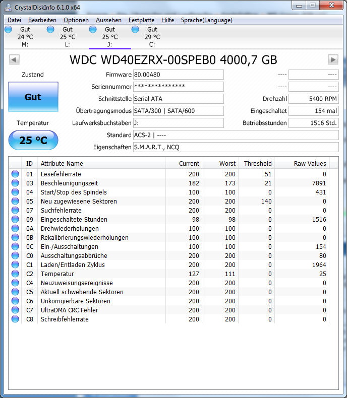

Schau mal. Ich hab da nichts dran verändert. Nutzung genau wie bei dir, nur intern.

Ich kann mir dann nicht erklären, warum bei meiner Platte etwa 1-2 mal pro Betriebsstunde geparkt wird. Das ist doch im Rahmen?
Ja das ist voll im Rahmen, man hört Teilweise davon das alle 8 Sekunden geparkt wird.
Anhand der Werte meiner Red-Platte (eingesetzt als Datenplatte intern in einem PC) gehe ich davon aus, dass die Köpfe nur beim Ausschalten geparkt werden (vgl. mit der Summe der Einschaltungen und Ausschaltungsabbrüche, abzüglich einer mysteriösen Eins ;)).
Der Zeitwert ist bei den Greens laut meinen Recherchen immer noch auf 8 Sekunden eingestellt. Entsprechend seltener parkt die Festplatte, wenn relativ kontinuierlich auf sie zugegriffen wird. Daher sind wegen unterschiedlicher Nutzungsszenarien Smart-Werte erst vergleichbar, wenn man viele Nutzer heranzieht.
Ja sieht aus als wäre bei der Red alles im normalen Bereich. Wenn ein Film von der Platte abgespielt wird ja die ganze Zeit auf die Platte zugegriffen und sie sollte auch nicht geparkt werden oder ?
