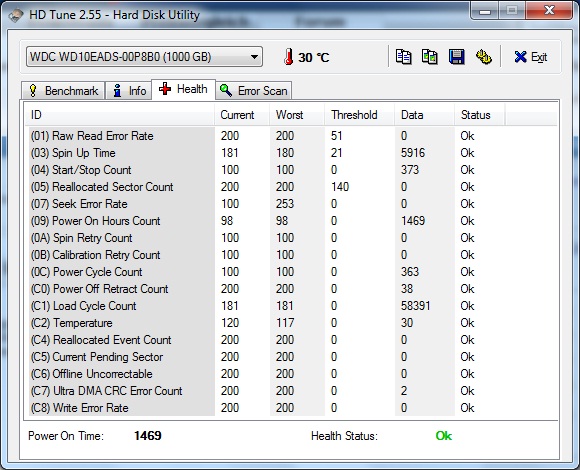

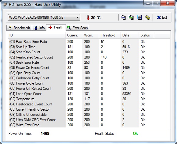

Hallo Leute,
muss ich ein mulmiges Gefühl haben wenn ich nach 1469 Betriebsstunden einen Load Cycle Count von kanpp 58400 habe? Kann man die Platte deswegen reklamieren? Sie läuft übrigens als Systemplatte unter Windows 7.

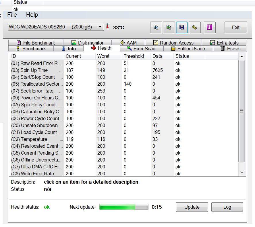

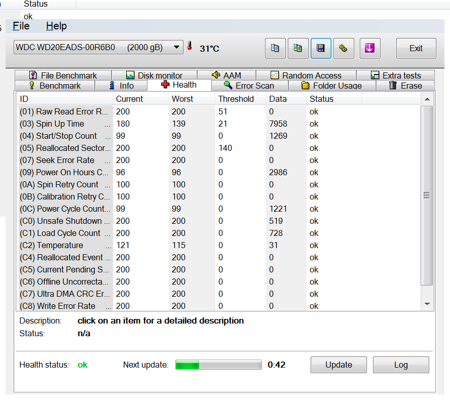

LCC war bei mir nach rund 4 Tagen auf 450 - ein Tag später war's plötzlich auf 730. Das war mir dann etwas zuviel. Hab dann WDIDLE3 benutzt und liege jetzt rund 1 Woche später bei 750 was ich akzeptabel finde. :)
Ist eine 2.0TB EARS.
@lamer: Mit Version 1.03 hat's bei mir geklappt.

Bei mir sieht es so aus:
Der Timer wurde nach Einbau der Platten sofort deaktiviert.
