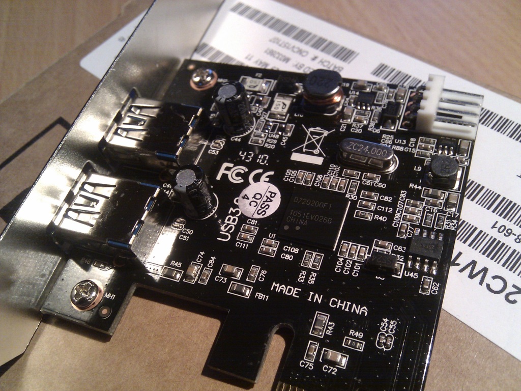

Hab mal kurz die Karte ausgebaut und ein Foto gemacht.
Ist ein µPD720200
Mal die Firmware drauf machen :)
edit: Ich habe nach "d720200f1" gegooglet, dort wurde ich auf die Seite http://america2.renesas.com/usb/product/upd720200.html verwiesen, aber da steht nirgends etwas von "d720200f1".
