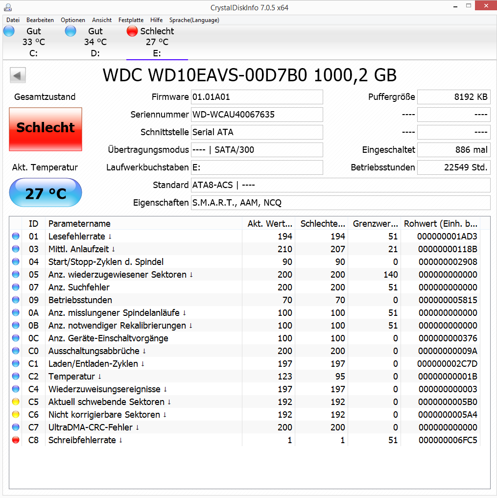

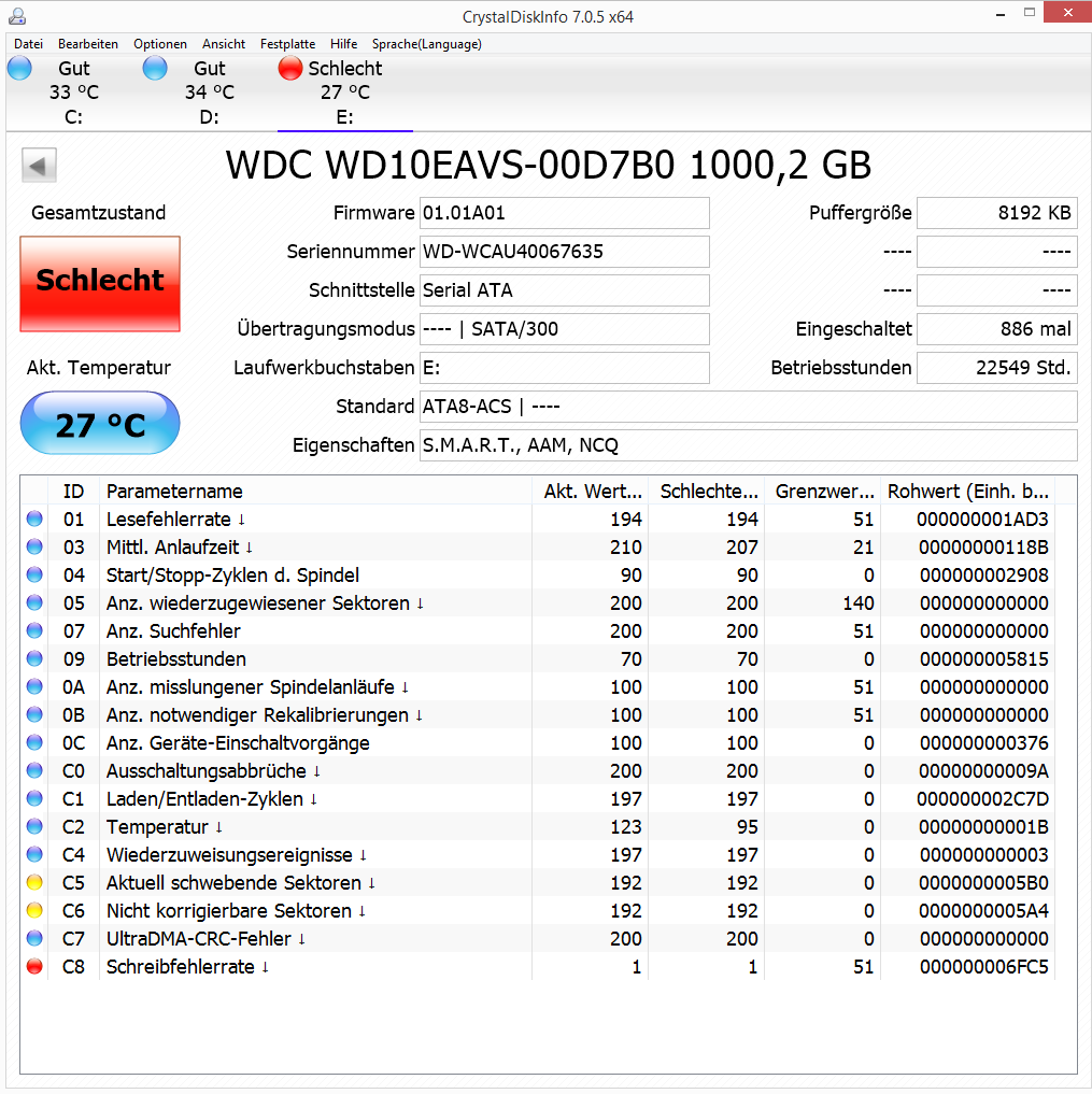

So, ich hab die Platte mal ausgebaut und via SATA angeschlossen.
Leider liegt es nicht am USB Controller und CrystalDisk spukt mir das hier aus. Rot gefällt mir gar nicht :heul:

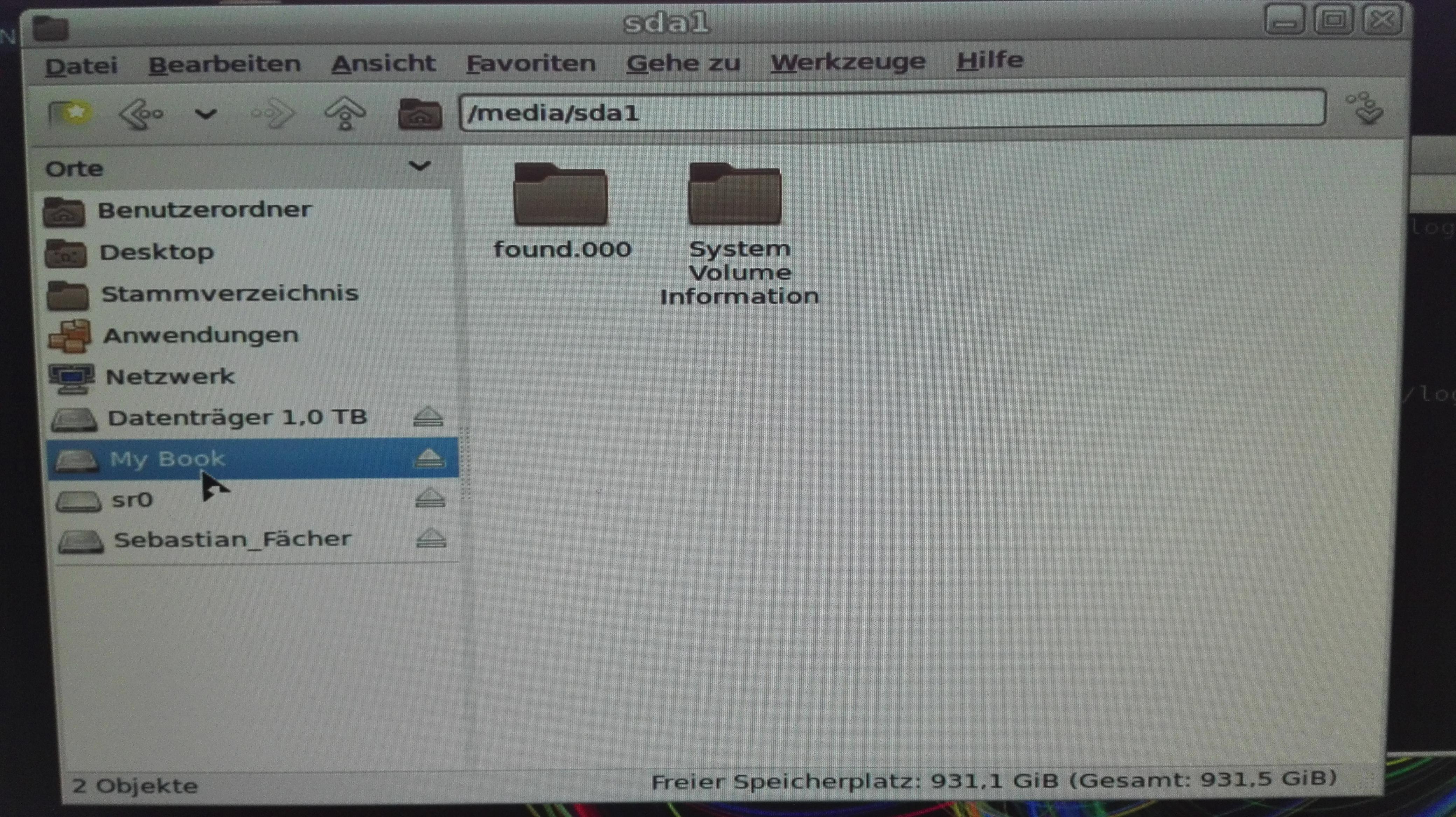

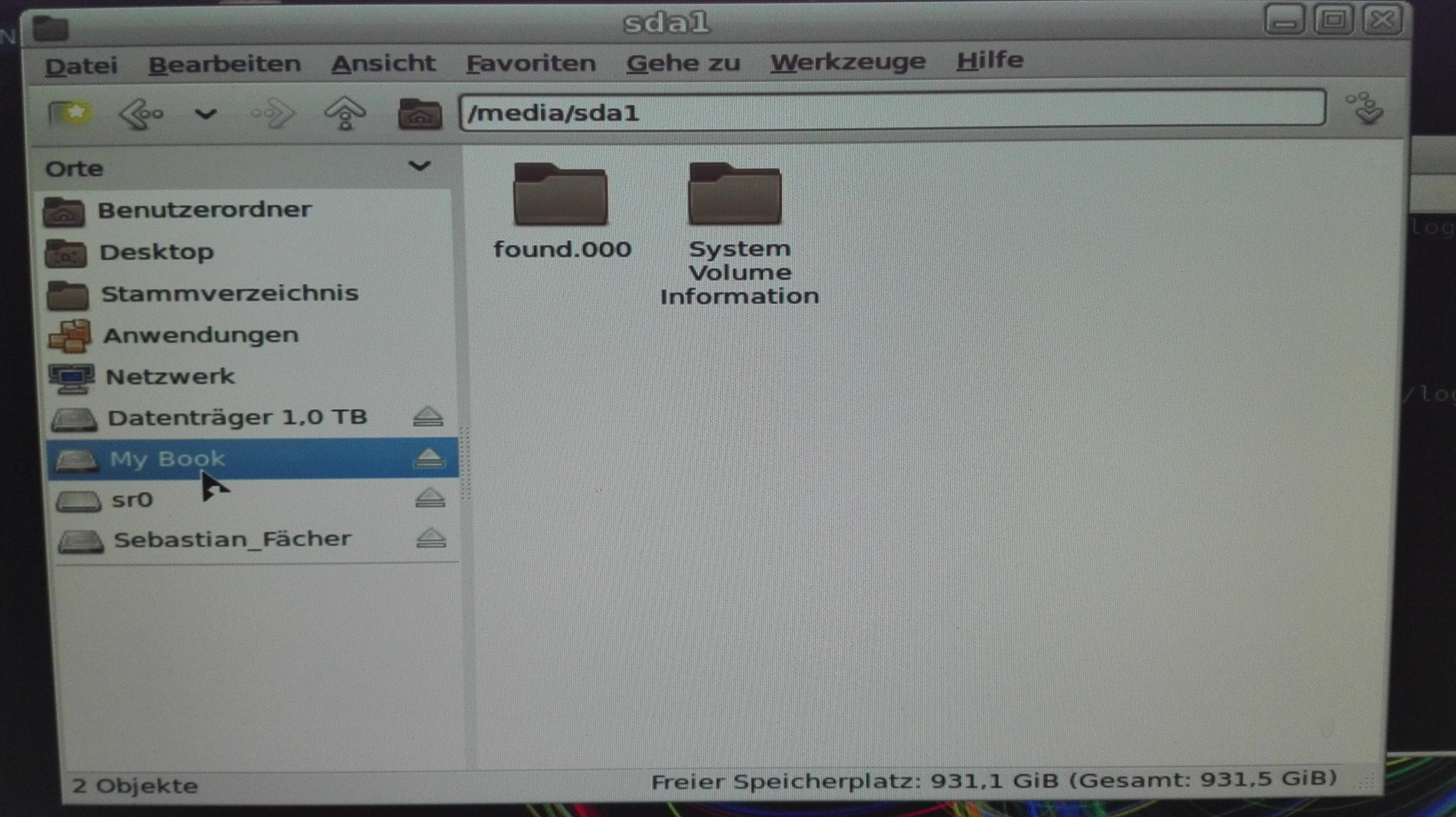

nachdem nun unter windows chkdsk nichts ergeben hat, wollte ich mich mit zwei neu gekauften Platten mal an die im Video gezeigte Vorgehensweise tasten. Knoppix ausgeführt und Explorer geöffnet. Erster Schreckmoment:
Die Platte wird als "My Book" erkannt und es sind die beiden Ordner drauf:
und angeblich 931GiB freier Speicherplatz! :eek: Niicht wirklich... da sind vielleicht noch 80GB frei gewesen. Nungut.

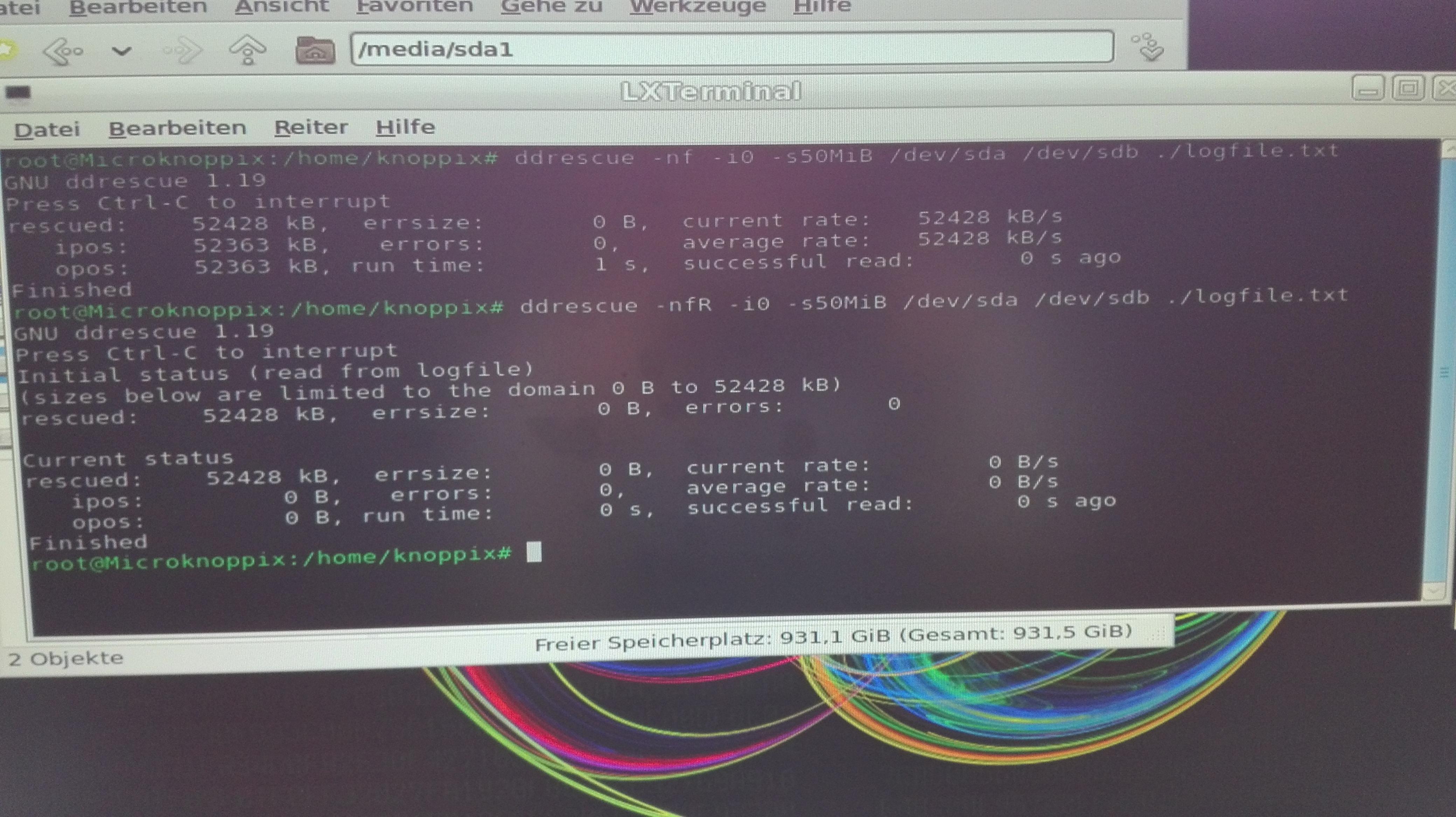

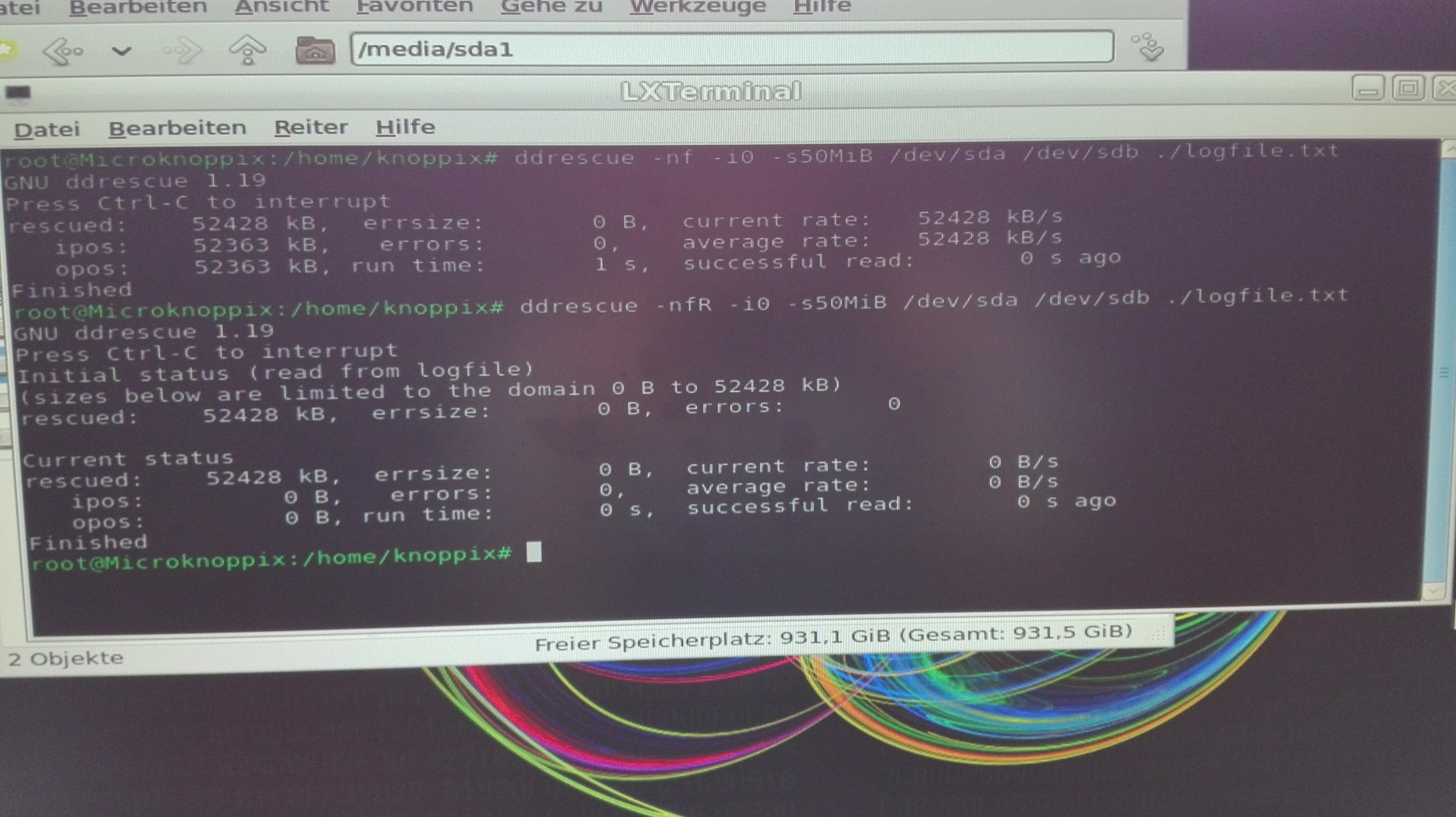

Ich habe mich dann an den ersten ddrescue Befehl gewagt:
ohne retrys, 50MB Pakete von sda(=defekt) nach sdb(=neu) sichern und Logfile schreiben..
ddrescue -nf -i0 -s50MiB /dev/sda /dev/sdb /.logfile.txt
ENTER -> und sofort erschien diese Meldung....
GNU ddrescue 1.19
Press Ctrl-C to interrupt
rescued: 52428 kB, errsize: 0 B, current rate: 52428kB/s
ipos: 52363 kB, errors: 0, average rate: 52428kB/s
opos: 52363 kB, run time: 1s, successfull read: 0 s ago
Finished
runtime 1s: Finished?! Er fängt nicht mal an zu arbeiten..
Und da wäre ich dann auch wieder am Ende meines Lateins...

Wie bereits hier: beschrieben, haben viele externe WD-Platten die Eigenart die Userdaten zu verschlüsseln...d.h. du bekommst bei Anschluss über SATA oder ein fremdes USB-Gehäuse eine leere Partitionstabelle angezeigt. Das ist aber lösbar. Fraglich ist in dem Fall wo die Partition herkommt...daran könnte aber checkdisk schuld sein. Der crystaldisk-Screenshot sieht nicht gut aus...also vorsichtig mit zuvielen Experimenten.

Hast du dd_rescue mal ohne die ganzen Extraparameter versucht? (also "dd_rescue /dev/sda /dev/sdb" vorausgesetzt sda ist die Quell und sdb die Zielplatte!)
Meine Vermutung sind fehlerhafte Sektoren, welche zum einschlafen der Platte führen und oben drauf die WD-Verschlüsselung.

ddrescue ohne Parameter werde ich mal testen. Aber ist "-nf" nicht besser, da er dann nicht versucht auf kaputten Sektoren rum zu reiten? Genauso wie das schreiben eines logfiles. Sollte es klappen ist der Rechner ja wahrscheinlich ne ganze Weile beschäftigt. Und so wie ich das verstanden habe sorgt das Logfile dafür, dass er nicht von vorn anfängt, wenn er neu starten muss.

das mit dem USB-Controller + ddrescue kannst du versuchen ... den würd ich aber vorher mal testen (andere leere Platte dran und Schreib-Lesetest machen).
-nf ist okay...das logfile auch aber die size-option würde ich testhalber mal weglassen.
Aus meiner Erfahrung wirst du aber vmtl. nicht viel Erfolg haben, da die Platte im Betrieb einschläft. Das lässt sich nur durch direkte Manipulation der Firmware beheben...dazu bedarf es spezieller Hard- + Software für den Zugriff.

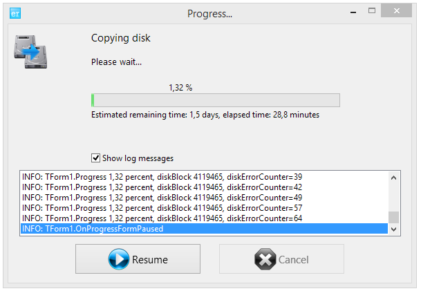

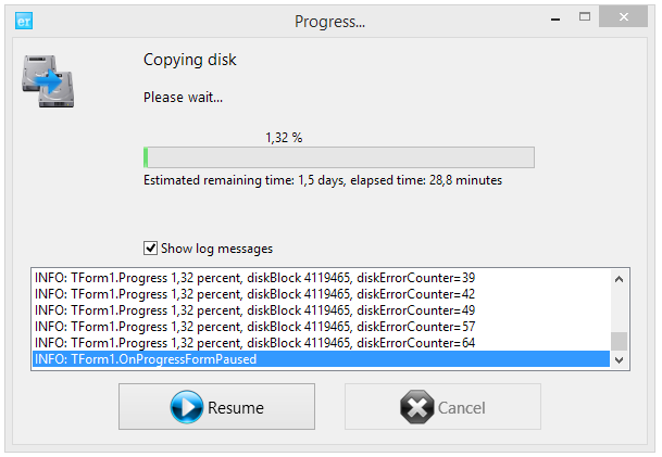

ich hab mich mal wieder an meine Platte gewagt und von einem Bekannten Ontrack EasyRecovery Professional bekommen.
Bei ihm hat das bei seiner Externen geholfen. Ich kann hier "Gelöschte Daten Retten" aber auch die HDD z.B. kopieren.
Hab das Retten mal gestartet und er hat direkt angefangen mir eine Ordnerstruktur aufzulisten (in Knoppix hat er garnix gemacht) und ich konnte in den Thumbnails alte Bilder wiedererkennen. Aber kurz nach dem Start kommt er mit einer Warnmeldung, dass die Platte beschädigt werden könnte. Hab es abgebrochen und das Kopieren mal gestartet und nach einer halben Stunde ist er jetzt hier.
Meine Frage wäre, kopiert der hier tatsächlich nur die Platte, quasi wie ddrescue, oder eiert er auf Fehlern (ErrorCount=64) rum und macht vielleicht noch mehr kaputt als die "Daten Retten" Variante...
