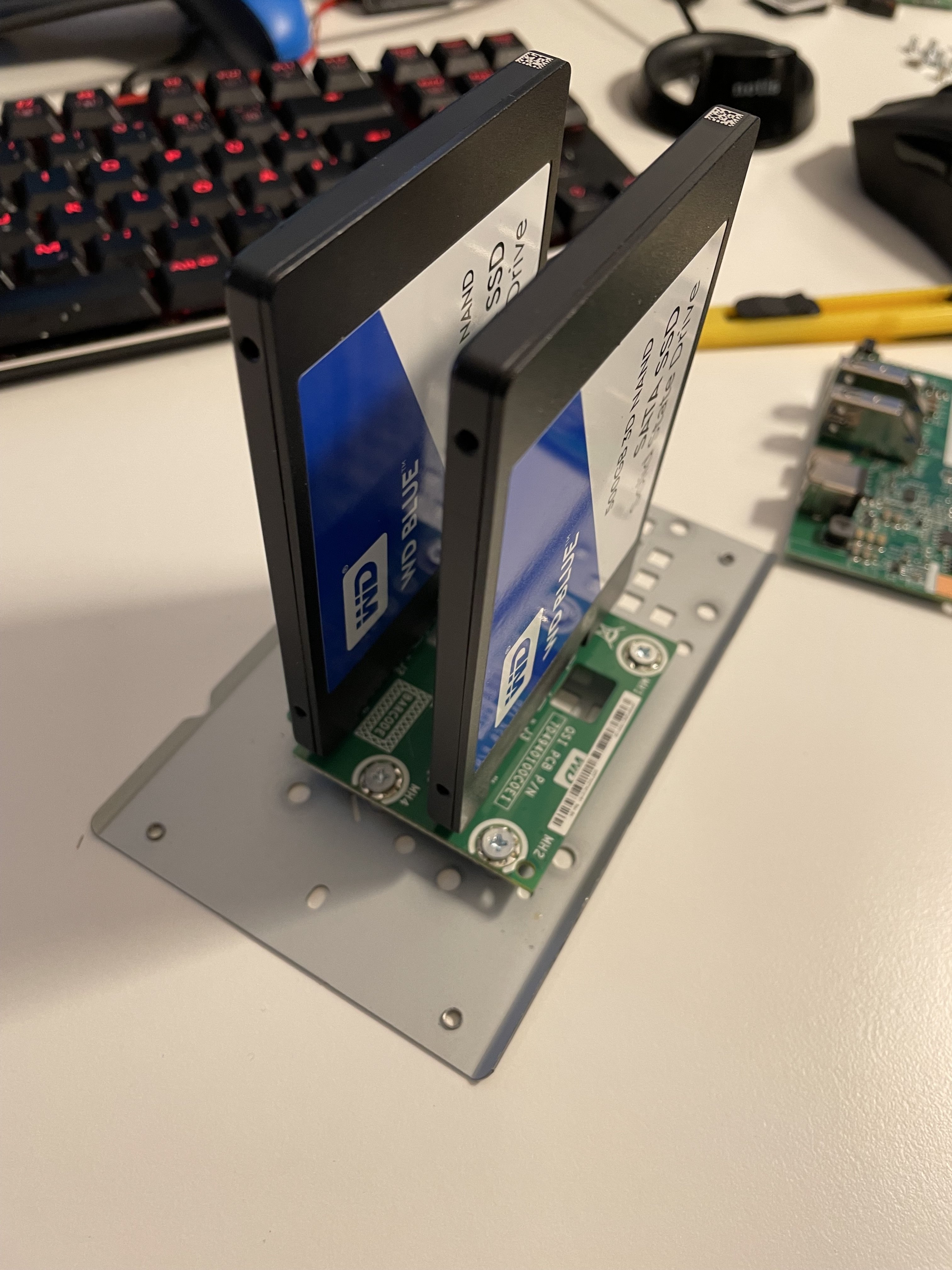

Guten Tag zusammen.
ich habe mir auf Ebay für 20 Euro ein WD Mybook DUO gekauft, nur das Gehäuse und dazu 2x WD 500GB SSDS.
Der Plan ist diese in RAID1 zu betreiben, was auch tatsächlich über die WD Software einwandfrei funktioniert.

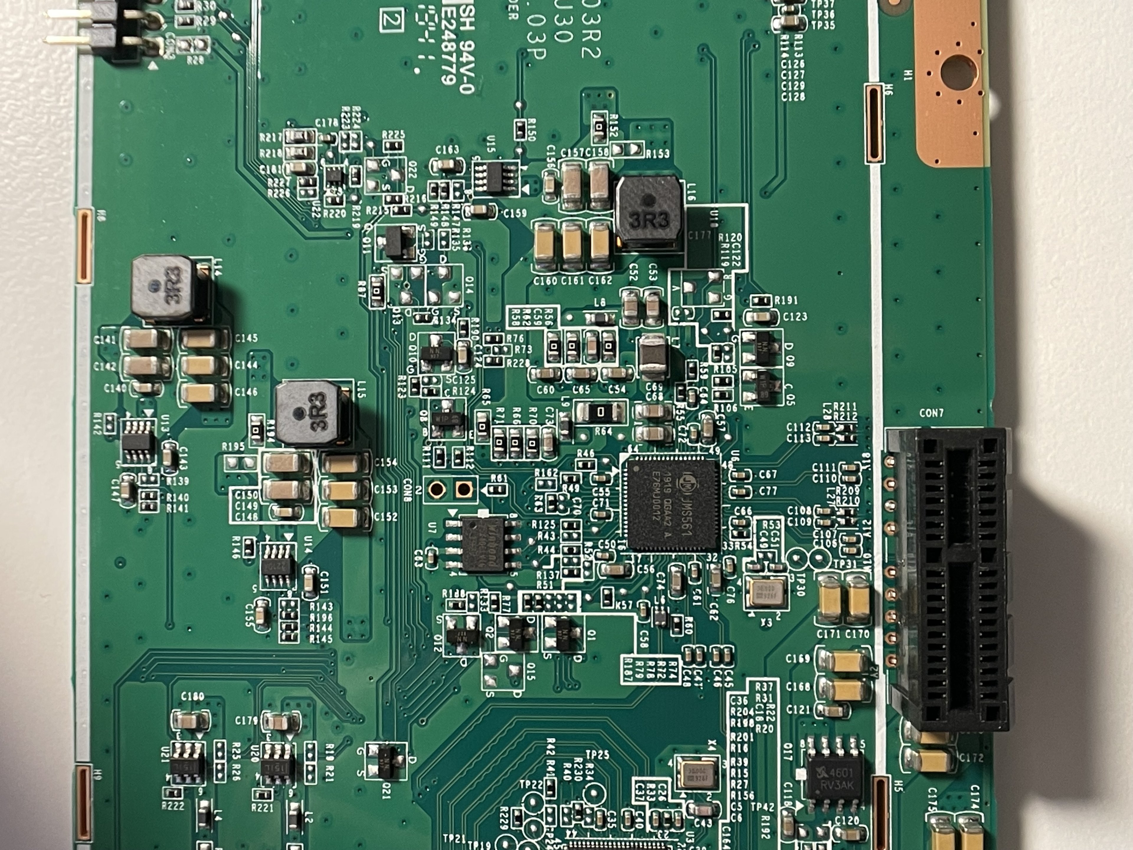

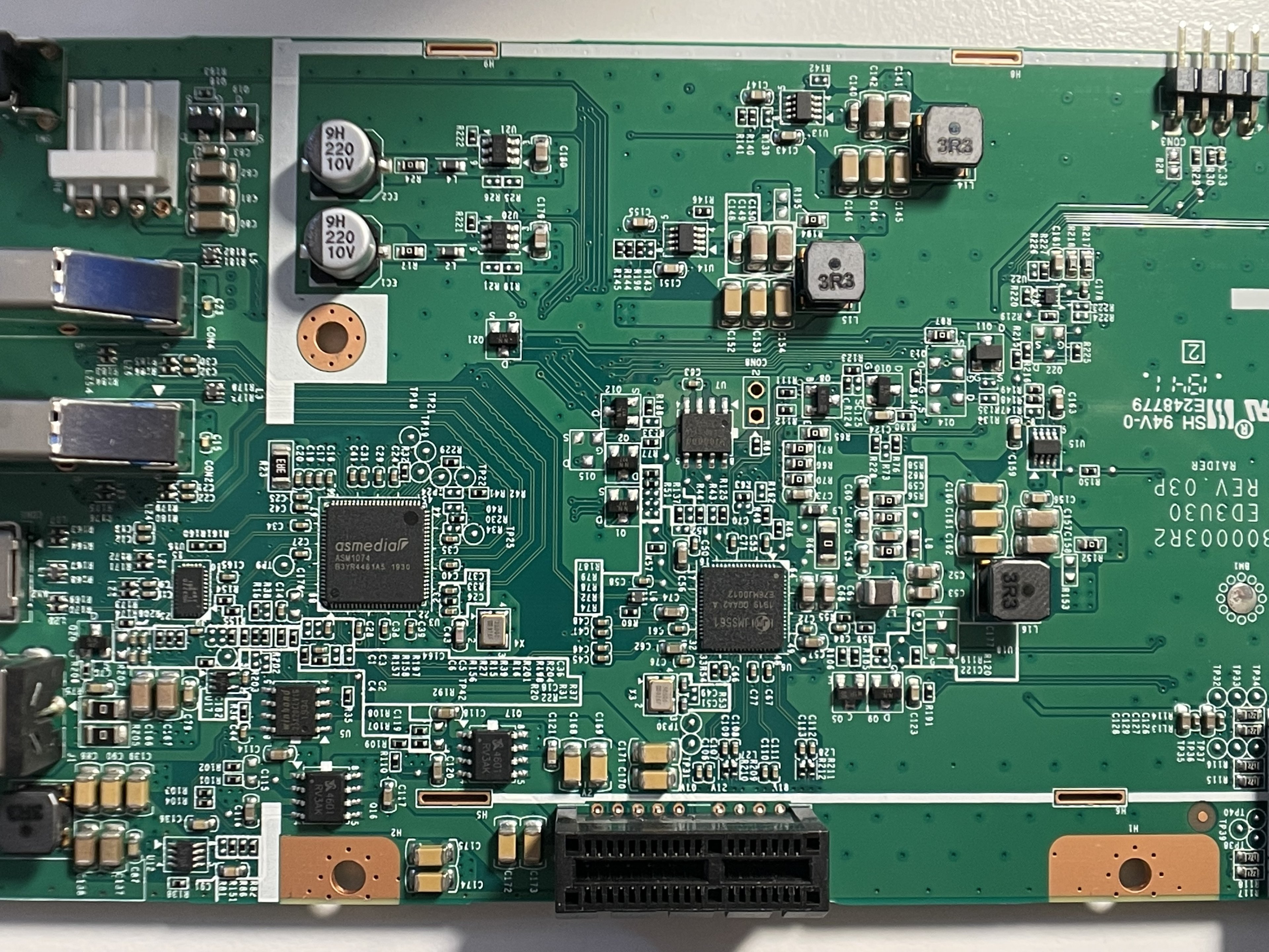

Das Problem ist, das Gehäuse hat also die Platine hat Extreme Spulenfiepen, bin leider Empfindlich und höre das permanent.
Es sind 4 Spulen auf der Platine verbaut welche dafür verantwortlich sind.
Was kann man machen?
Spulen gegen bessere austauschen ist eine Option, aber wäre es möglich die Spulen in Epoxidharz zu tauchen?
Die Spulen haben komischerweise keine Wicklungen außen oder sind die Intern?
Wenn dich die Sauerei nicht stört, Heißkleber.
Reaktionen: isyyy
Heißkleber seitlich um die Spule herum - Fertig 👍
Reaktionen: isyyy
