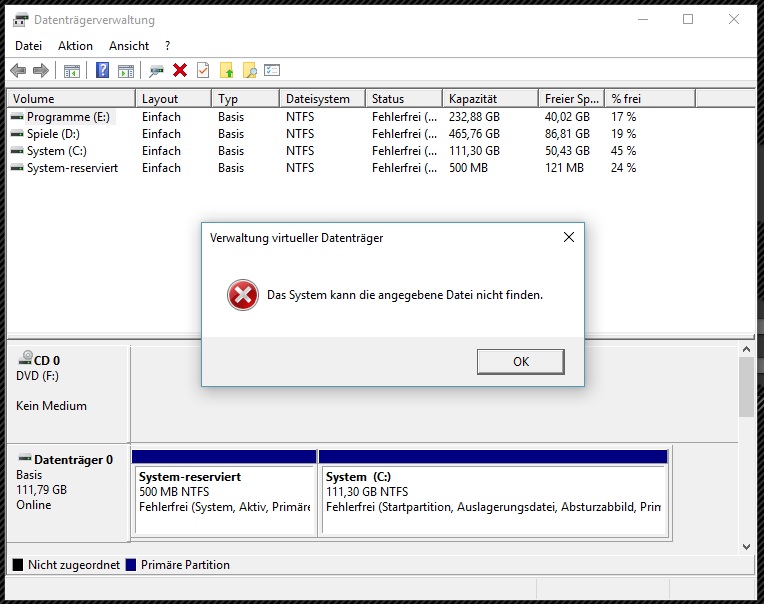

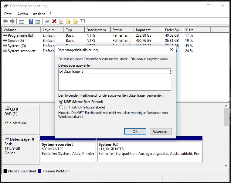

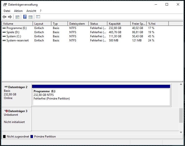

Hallo ich habe eine 1 TB Festplatte (WD10EURX) noch und würde die auch Gerne für Spiele u.s.w. Benutzen nur das Problem ist die wird vom Bios (UEFI) erkannt aber von Windows 10 nicht was kann ich dagegen machen ?
Mainboard: AsRock H170a-X1
Bilder im Anhang

Nun ja, von Windows wird sie auch erkannt. Sonst würde es ja nicht verlangen dass du den Datenträger initialisiert.

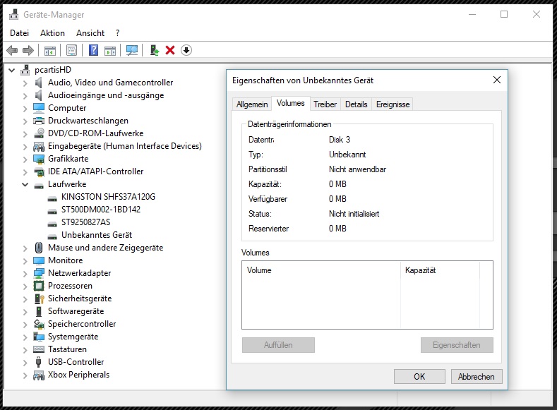

Das Problem scheint zu sein, dass die Platte diesen Befehl nicht annimmt. Kann es sein dass sie gar nicht mehr funktioniert? Sie scheint auch keine korrekten Identifikation mehr zu senden wie man am Gerätenmanager sieht.

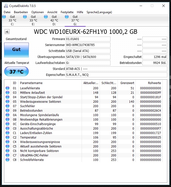

Wieviele Betriebsstunden hat dass Teil denn weg? Was sagt denn Crystaldiskinfo zum Zustand der Platte?
Siehe anhang

Es gibt nicht einen Ultra-DMA CRC Fehler, von daher dürfte es nicht am SATA Datenkabel liegen. Die S.M.A.R.T. Werte sind soweit in Ordnung, die HDD selbst ist also wohl nicht das Problem. Ich würde eher auf die Storage Spaces von Windows tippen und mal probieren die HDD mit DISKPART direkt zu initialisieren
