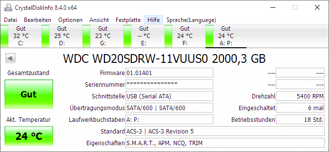

Holt schrieb:
Es gibt nur Gerüchte, aber keine Belege dafür das sie neuen WD Red Modelle SMR haben und ich glaube auch nicht das NAS Platten wie die Red SMR haben.
Zumindest bei WD lässt sich das recht einfach feststellen. HDDs mit SMR von WD unterstützen nämlich TRIM. Und das lässt sich auslesen, z.B. mit CrystalDiskInfo.
Reaktionen: Banned
