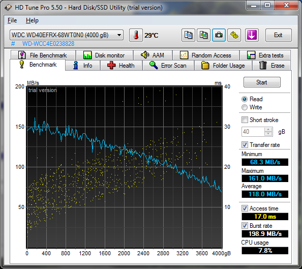

/edit: Also die Platte ist jetzt da, musste sie an SATA Port 4 hängen, wenn sie an 0-3 hing wollte Windows nicht booten. Wurde dann aber mit 4 TB erkannt (3726 um genau zu sein :)). HD Tune read test habe ich als screenshot angehängt, sieht okay aus oder?
Ja, das sieht gut aus. Du kannst auch einmal mit h2testw die ganze Kapazität beschreiben und prüfen lassen (nur eine Partition anlegen), wähle ein paar GB weniger als vorgeschlagen wird, da die Metadateien des Filesystem bei großen Volumen schneller wachsen als heise es erwartet hat und sonst am Ende der Platz ausgeht, was zu einem Schreibfehler führt.

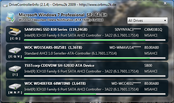

DriveControllerInfo zeigt für alle Platten AHCI an. Die 1,5 TB Platte hängt im Moment nicht an der SB sondern an dem extra controller
Siehst Du wie schnell schon der Name des Treiber verrät ob es IDE oder AHCI ist! Der MSAHCI funktioniert für alle standardkonformen AHCI Host Controller.
Jo, sieht demnach gut aus.
