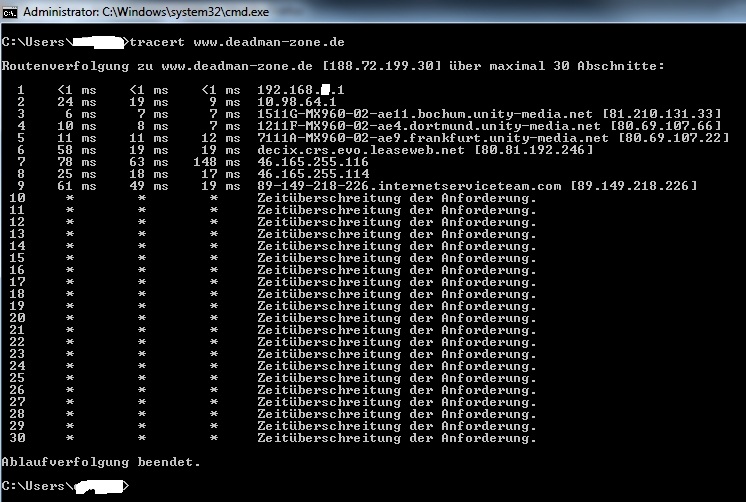

ich habe das Problem, dass ich eine bestimmte Webseite nicht erreichen kann. Zuerst dachte ich, dass die Webseite offline ist, allerdings weiß ich nun, dass dem nicht so ist. Bis vor ca. einem Monat konnte ich diese Webseite noch erreichen.
Es handelt sich um www.deadman-zone.de bzw. http://deadman-zone.de/ .
Ich habe als Router einen LinkSys WRT120N und mein Internetanbieter ist unitymedia.
Mein Nachbar hat auch einen LinkSys Router (allerdings ein neueres Model) und denselben Anbieter.
Alle
Wir Beide können diese Webseite nicht erreichen. Nachdem ich gestern beim Anbieter angerufen habe, kam nach relativ kurzer Zeit heraus, dass es an mir liegen muss. Diese Webseite ist für den Anbieter erreichbar. Wenn ich meinen Router weglasse und den Computer direkt mit dem Modem verbinde, komme ich auf diese Webseite.
Als ich wusste, dass das Problem an mir liegen muss, habe ich den Router
• auf falsche Einstellungen überprüft (nichts gefunden)
• die neuste Firmware noch einmal installiert (kein Erfolg)
• den Router auf Werkseinstellung zurückgesetzt (kein Erfolg)
Hat jemand für mich noch einen Tipp? Ich habe als PDF alle Routereinstellungsseiten nach der Zurücksetzung einmal angehängt. Als Bild habe ich einen tracert zur Webseite angehängt.

Habe ich auch schon gemacht. Erfolg bleibt aus.
8 28 ms 27 ms 27 ms 10.255.0.174
9 28 ms 28 ms 27 ms rs1.p-tld.de [188.72.199.30]
das sollte eigentlich kommen wo deine sternchen hageln. hab ebenfalls n linksys, allerdings mit dd-wrt. der wrt120n kommt wohl nicht mit dem dem 10.0.0.0/8 block zurecht der da aufgelöst wird. diese ips sollten ins internet eigentlich nicht geroutet werden, denk ich mir, und deshalb verwirft der das paket. denn wenn du versuchst die direkt anzupingen bekommste logischerweise auch keine antwort. da ist das routing wohl nicht so ganz sauber, oder dns.
würde sagen da hat dein Internet Provider ein DNS Problem oder dein IP Range ist gesperrt
Also Unitymedia kann die Seite erreichen. Ich ohne Router ja auch. Also würde ich Unitymedia ausschließen.
Kann ich das denn irgendwo im Router einstellen, dass er das nicht verwerfen soll?
eigentlich nicht. das ist ja schon die sparversion, der wrt120. da kommste sicher net mal auf die konsole.
alternativ dürfte ein proxy abhilfe schaffen.

er meint, Du sollst über einen Proxy Server ins Netz. Man könnte auch einen anderen (öffentlichen) DNS Server testen.
Andere DNS Server eingetragen. Kein Erfolg.
Wie soll ich denn über einen Proxy ins Netz gehen? Will doch über den Router ins Netz ...
