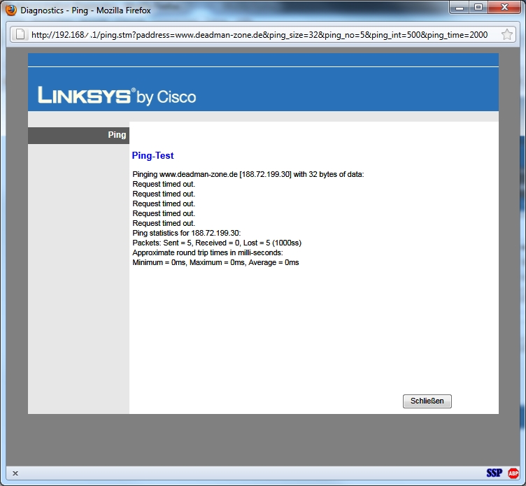

Pingtest über Router
ich sag, das hat mtir dem router nur bedingt zu tun. der routet einfach den 10er block nicht und warscheinlich hatt irgendein depp das routing oder dns eintrag im rechenzentrum vermurkst. wäre ja auch gut moeglich das mit absicht unitymedia ranges gesperrt sind, vielleicht gabs da mal angriffe, wo knows. ruf doch msl bei gerwan.de an und frag nach :O)

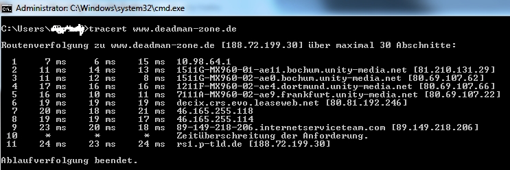

tracert ohne Router
