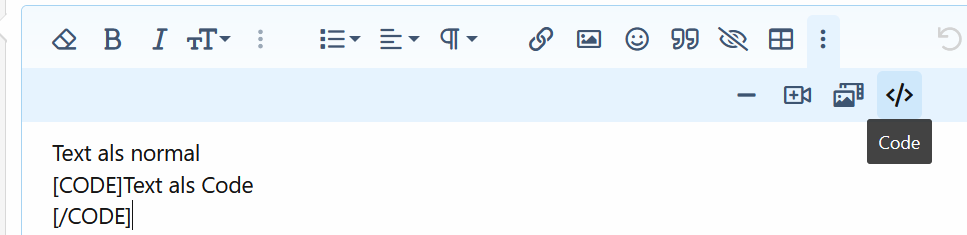

Dort bitte einfach Dein Ergebnis aus der Konsole reinkopieren und dann speichern. Hintergrund ist der, daß wir diese Meldungen von Deinem Text unterschieden gut sichtbar lesen können, dann sehen wir gleich, was vom PC und vor Dir kommt.

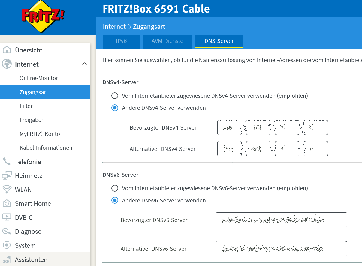

Du kannst auch im Router bzw. Fritzbox einen alternativen DNS eintragen, z.B. 8.8.8.8 (Google DNS):

Du kopierst den Text, in dem Du mit linker Maustaste markierst, und das weiße mit rechter Maustaste in die Zwischenablage packst, dann als Textdatei speichern, Stick, oder in einen Cloudspeicher legen, wenn Du sowas hast.

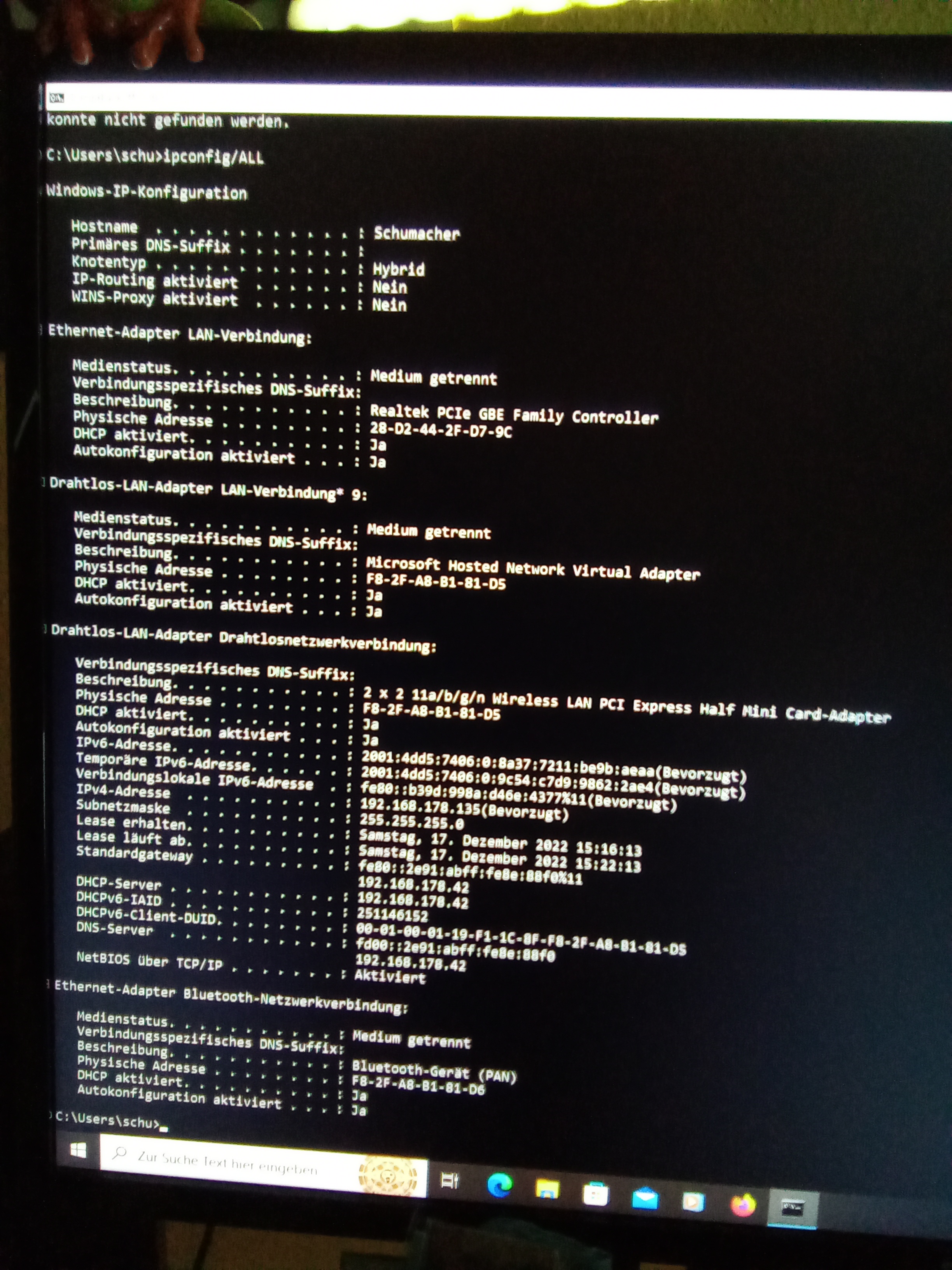

Bislang sind wir vom "Tipps" geben, ganz weit entfernt. Es werden dabei nur Verbindungen überprüft, diese Überprüfung liefert in der Regel Ergebnisse, mir diesen Ergebnissen kann man eventuell Fehler eingrenzen.DiSchu64 schrieb:Deine Tipps habe ich beherzigt, aber es kommen keine Verbindungen zustande.
So findet eine Fehlersuche statt.
Es liegt also nur an Dir, wie schnell man dem Fehler auf schliche kommt.
Da jetzt ja die ersten Informationen von Dir vorliegen, habe ich eine Frage: "Die IP-Adresse 192.168.178.42, ist die IP-Adresse von deiner FritzBox?"

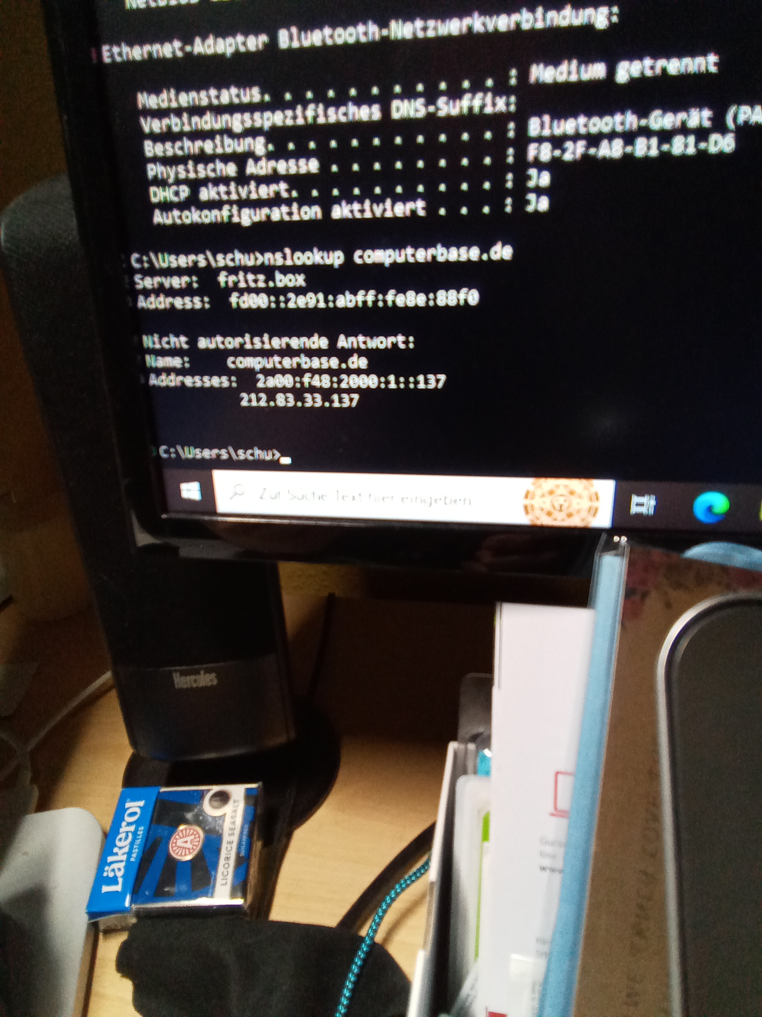

Welches Ergebnis liefert
Cu
redjack
Code:
nslookup computerbase.de

Vielen Dank für die Antwort.
Die Ausgabe ist korrekt. DNS Auflösung ist richtig und scheidet als Fehler aus.
Welcher Browser wird benutzt? Ist im Browser eventuell ein Proxyserver eingetragen?
