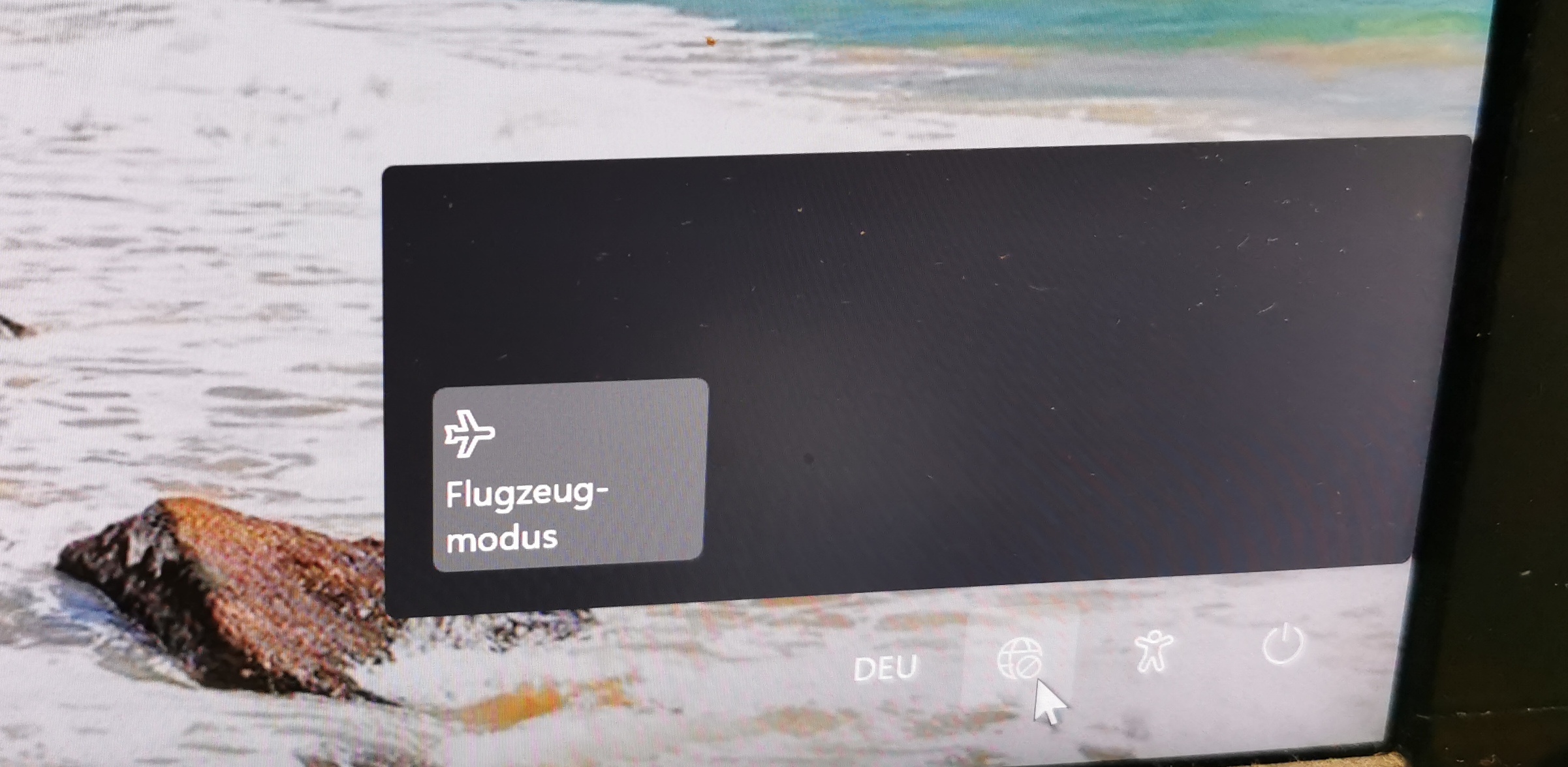

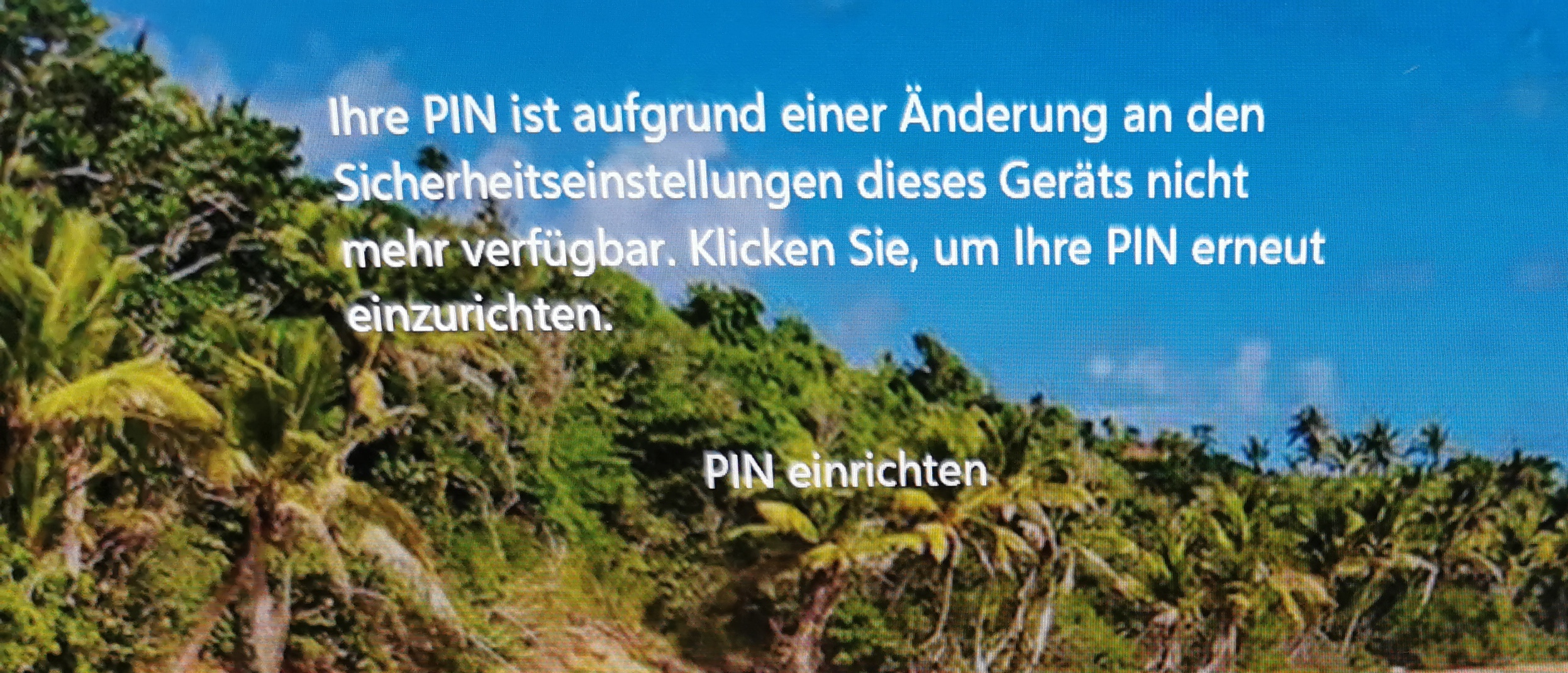

Hallo Zusammen,
Windows 11 macht mich fertig. Habe die SSD in einen neuen PC eingebaut (neuer NUC) , Bitlocker Key eingegeben. Jetzt will Windows 11 neuen PIn vergeben, was aber ohne WLAN nicht geht. Das Problem ist, dass bei mir keinerlei WLANs angezeigt werden (siehe Bild). WLAN im Bios ist aktiviert. Was mache ich falsch bzw. wie komme ich weiter?
Danke.
Bild fehlt
Verstehe ich es richtig, dass du eine bestehende Windows Installation samt SSD in einen neuen PC umgezogen hast?
Falls ja, ist es klar, dass keine WLANs gefunden werden, da vermutlich der Wifi Treiber noch nicht installiert ist.
Lösung: Windows neu installieren oder den NUC per Kabel mit dem Internet verbinden und hoffen, dass der Treiber für die LAN NIC funktioniert.
Da scheint der "Flugzeugmodus" (das deaktiviert ja WLAN) aktiv zu sein. Da mal drauf klicken und den deaktivieren. Würde ich zumindest mal versuchen.

Nein Flugzeugmodus ist deaktiviert.

Das kann man gern tun. Nur kann eben ein Treiber fehlen oder das Windows sich beschweren das es den Pin neu will weil sich die HW geändert hat.
Abgesehen davon hatten wir das doch gerade erst mit dem Pin nach irgendeinem BiosUpdate. 🤔
Natürlich kann man mit einem bestehenden Windows umziehen, aber aus den ersichtlichen Gründen sollte man die PIN-Abfrage vorher im alten System entfernen.

An der Pin am neuen Gerät kommst Du nicht vorbei ohne Netz.
Reaktionen: Tom-S
lolerloler schrieb:
Nuc, deswegen verstehe ich das Problem nicht. Sollten doch die gleichen Treiber sein.
Muss aber nicht.
Und Pin nutzt TPM wo es kann. Das ist unterschiedlich.
Warum macht man Pin überhaupt an wenn man eh vor hat umzuziehen?
Der war schon an, den auszuschalten habe ich nicht daran gedacht. 🤦‍♂️
