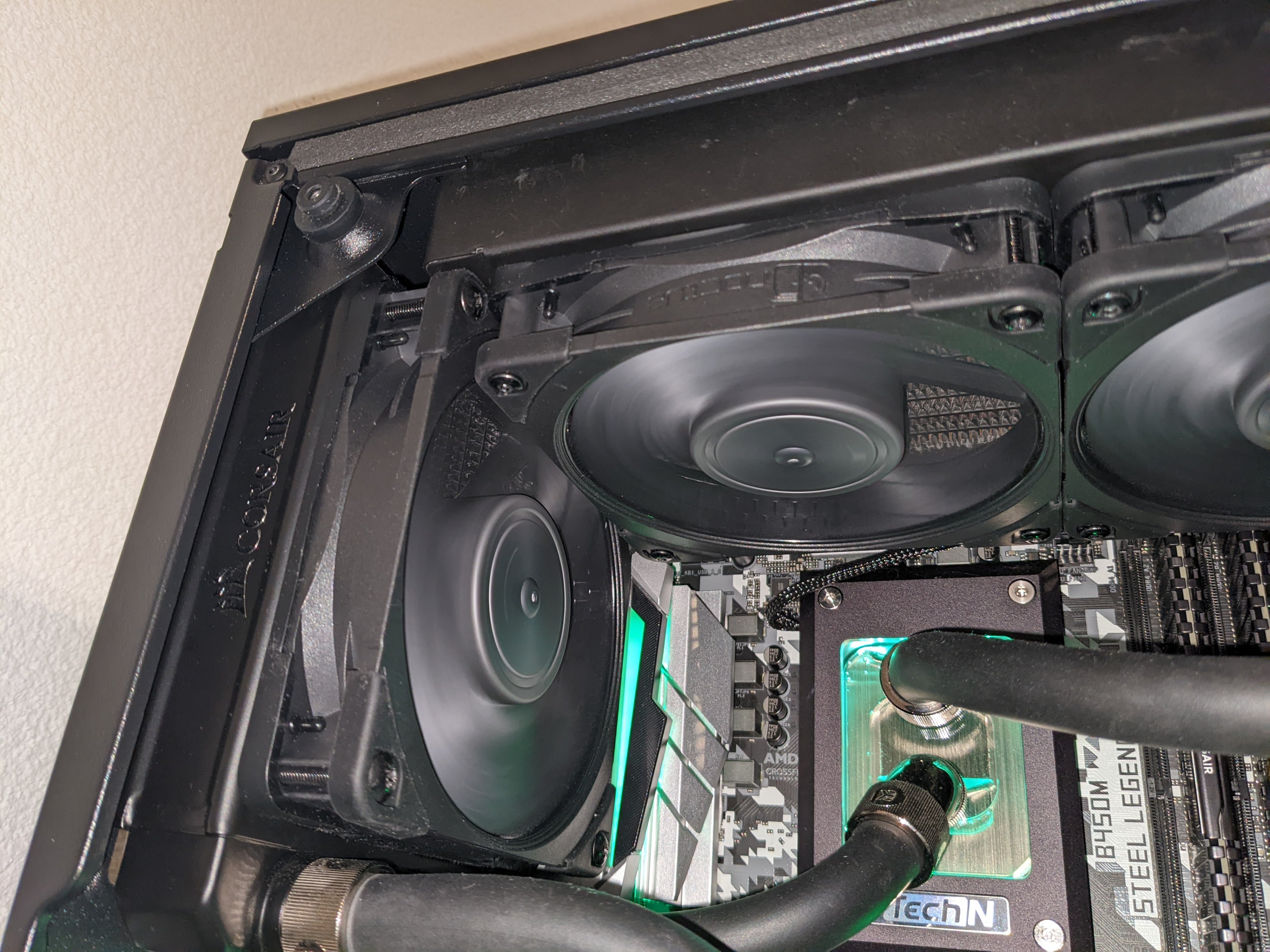

Ich plane ein kleines Upgrade bei meinem Build aus der Signatur.
Ich würde gerne mein Mainboard gegen eines mit Thunderbolt & DP In austauschen. Damit könnte ich dann endlich mit einem einzigen Kabel zwischen meinen Arbeitsgeräten und dem Desktop per Thunderbolt wechseln.
Da mein 3700x noch gut weg gehen würde, plane ich aktuell folgendes:
Das einzige Problem ist dabei, dass der Schwarze eckige Block für die Anschlüsse oben nicht mit meinem Top Radiator passen würde. Da sitzt aktuell ein EK PE 240. Es passt aktuell nur, weil das AsRock Mainboard dort schief abflacht. Es hat aktuell absolut gar keinen Platz übrig, also nicht mal 1mm - der Radiator passt aktuell genau zwischen front und Heck Radiator.
Damit es nun mit dem neuen Mainboard passt würde ich also auch den Top Radiator tauschen. Hierbei habe ich folgende Alternativen gefunden:
So wie ich die Masse sehe, sollten beide in der Höhe passen und auch besser performen als der EK, der ja bekanntermassen eher für höhere rpm ausgelegt ist. Bitte korrigiert mich, habe das so in Tests zum XR5 und 240 GTS nachgelesen.
Aktuell laufen meine Lüfter auf etwa 1100 rpm bei 41°C Wassertemperatur unter Last.
Die Frage für mich ist, ob der Hardware Labs in der Breite ins Gehäuse passen würde. Er sollte ja nochmals etwas besser performen, einfach weil er etwas mehr Fläche bietet. Technisch sind sie laut diversen Diskussionen in Foren identisch?
Die Lüfter sind alle Noctua NF-A12 (15mm vorne, 25mm oben und hinten).
Allgemein habe ich eh schon hinten und vorne Corsair XR5, sollte ich einfach dabei bleiben und oben auch einen solchen verbauen?
Nebeneffekt wäre auch noch bei dem Umbau, dass der Hecklüfter etwas freier wäre und weniger verdeckt.

Ja genau. Weil das neue Mainboard oben links bei der Blende für die Anschlüsse höher ist und dadurch der EK Radiator nicht rein passen würde.
Ob die 1,5cm da reichen? Ich weiß ja nicht, wie weit das Board da noch nach oben geht, aber wird wohl knapp. Sicher, dass das passen würde?

Das mit der Höhe der Radiatoren habe ich bereits überprüft - das würde passen im aktuellen Gehäuse.

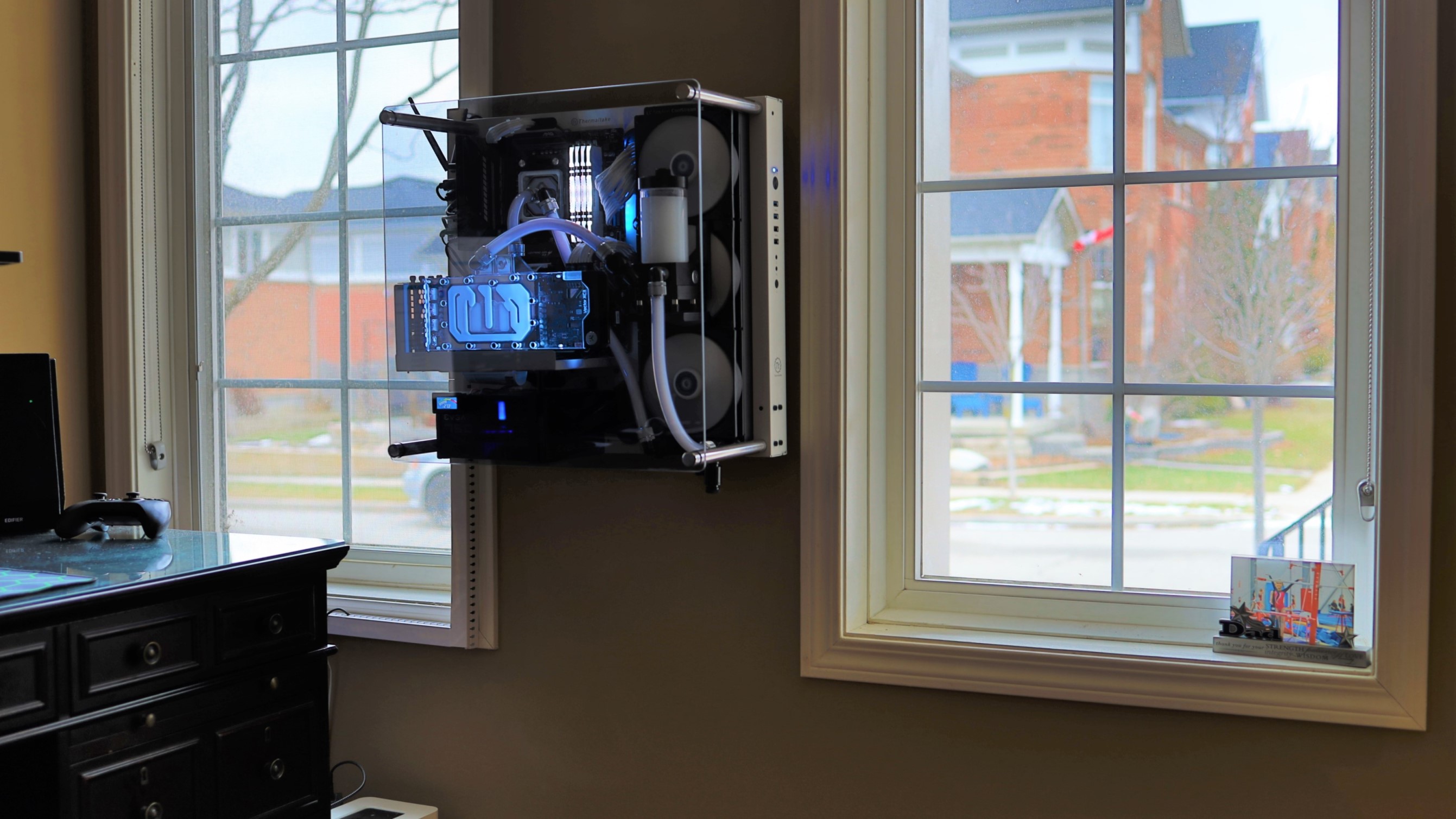

ich kann dir das Thermaltake Core P6 T6 in Weiss absolut empfehlen Ich hab das gerade hier, eigentlich wollte Ich es weiterverkaufen weil Ich es günstig bekommen habe.
Aber Ich hab mich in dieses scheiss ding irgendwie verliebt :love: es ist modular und Ich habe es sogar geschafft es zu Invertieren obwohl das vom hersteller nicht vorgesehen ist :D
Ich ring mit mir es zu verkaufen aber mein Bauch sagt, behalte es :freak:
hier hab ich gestern Bilder gemacht mit den günstigen EZDIY RGb Lüftern
https://www.computerbase.de/forum/t...-benoetigt-jemand-masse.2068777/post-26555960
Die Verarbeitungswualität find Ich geil, Ich könnte den ganzen Tag diese Schrauben von der Seitenscheibe abschrauben und wieder Festschrauben.
Eigentlich wollte Ich ein Lian Li wieder aber Ich kenn die Qualität von Lian Li und da ist meiner Meinung nach Thermaltake mittlerweile ein stückchen besser!
Thermaltake ist wirklich wie ein Phönix aus der Asche wieder auferstehen, was die in den letzten 2-3 jahren Entwickelt haben und zugleich endlich die Verarbeitungsqualität angehoben haben, echt Respekt!
Ich hab schon länger immer wieder Thermaltake Gehäuse empfohlen weil ich die dinger von Kollegen kenne aber jetzt wo ich auch mal eins hier habe und das ding schon hin und her gebaut habe, die möglichkeiten von den Core Gehäusen sind der Wahnsinn.
Und dann kann man es auch noch an die Wand bauen :D
Das ding ist einfach der Wahnsinn und Ich denke das weiss jeder der selbst schon ein Thermaltake hat :D
Reaktionen: Burfi

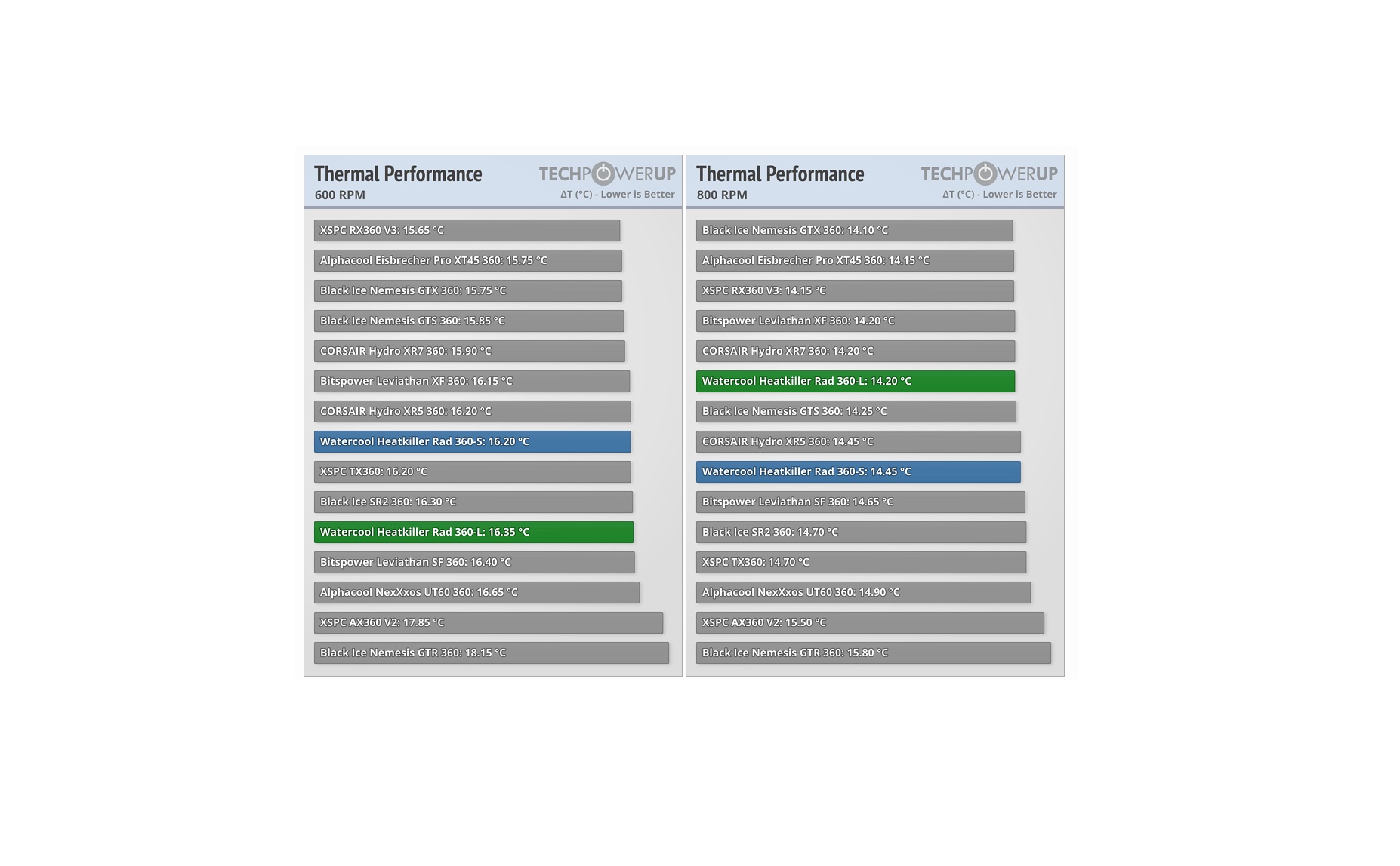

hier kannste dir mal die Tabellen anschauen welche radiatoren am besten abschneiden bei geringer Drehzahl

Sry aber der Test ist von 2011 und entsprechend vollkommen veraltet.
Dazu kommt noch das gerade der Watercool dort eben überhaupt nicht gut abschneidet. Er funktioniert nur bei extrem niedrigen Drehzahlen (600 rpm) gut. Schon bei 800rpm liegt er fast ganz hinten...

https://www.techpowerup.com/review/watercool-heatkiller-rad-360-l/5.html
Hier von 2021 oder ist dir das auch zu alt? Die ganzen Radiatoren in Kupfer sind mehr oder weniger gleich auf von der Kühlleistung bei 1-2 Grad Temperaturunterschied von Platz 1 zu Platz 2 kann man schon von Messtoleranz im Sinne von 1-2 Grad gestiegener Raumtemperatur reden.
Aber wenn du lieber einen China Bomber Radiator kaufst der schon einen kratzer bekommt wenn er schon eine Schraube vom weiten sieht anstatt Deutsche Qualität mit Edelstahl, dann bitte :D
Da kann man dir echt nicht mehr helfen
Ich fass mal zusammen:
bei 600 RPM haben wir ein Delta von Platz 1 zu Platz 15 von 2,5 Grad
bei 800 RPM haben wir ein Delta von Platz 1 zu Platz 15 von 1,7 Grad
bei 1200 RPM haben wir ein Delta von Platz 1 zu Platz 15 von 0,95 Grad
bei 1500 RPM haben wir ein Delta von Platz 1 zu Platz 15 von 0,85 Grad
bei 1800 RPM haben wir ein Delta von Platz 1 zu Platz 15 von 1,5 Grad
bei 2000 RPM haben wir ein Delta von Platz 1 zu Platz 15 von 2,1 Grad
Eigentlich interesssiert hier nur von 600 bis 900 für Benchmark runs auch 1200-1500 da sind aber alle gleich auf mit unter 1 Grad unterschied das ist nun wirklich Messtoleranz.
Nehmen wir also in deinem Fall die 800 RPM Tabelle da hat der Watercool RAD 360 in der Version L zu Platz 1 genau 0,1 Grad schlechtere Temperaturen :D
Gute Nacht ^^
Eins will Ich noch loswerden, wie man in dem test sieht ist der Black Ice Radiator und der XSPC Radiator ganz vorne mit dabei Sie Teilen sich von 600 RPM zu 900 RPM Platz 1 und 2
