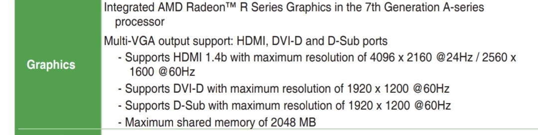

Nur noch interessehalber, welche Auflösungen/Frequenz sind mit dieser Kombination möglich? Aktuell arbeite ich mit FHD, das wird sicher kein Problem sein, aber irgendwann kommt bestimmt ein größerer Bildschirm.
Das kommt vor allem auf dein Motherboard und dessen Anschlüsse an. Bei mir klappen 2x4K60 über DP und HDMI mit einer Vega 8 (3500u aus dem ThinkPad E495).
Edit: sieht nicht so rosig aus aber es kann gut sein, dass es trotzdem in 4K60 funktioniert.. bei mir ist der HDMI Anschluss ja auch nur mit 1080p60 spezifiziert. 1440p sollte aber auf jeden Fall klappen. Screenshot_20221106_113722.jpg
