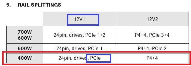

Die Anleitung und das Datenblatt werfen leider gar nichts aus und ich kann auch nicht erkennen, an welcher 12 V Lane der ATX Stecker hängt (vermutlich an 12V1 mit 24A) und ob die beiden modularen PCIe-Stecker am Netzteil (nummeriert mit 1 und 2) dann analog nummeriert an PCIe1 und PCIe2 hängen.
Das Pure Power 11 400 Watt Netzteil kann auf dem ersten Rail 24 A (288 Watt) liefern.
Auf diesem Rail liegt der 24pin Anschluss (12V), die Laufwerke (12V) und die beiden PCIe Stecker.
Laut IgorsLAB sollte man bei der Netzteilauslegung bei einer RX 5700 mit ca. 250 Watt rechnen.
Damit wird es schon ziemlich knapp. Einfach ausprobieren.

Sieht so aus als ob die 12V für PCIE nur von einer Lane gespeist werden. Also quasi egal wieviele Leitungen aus dem Netzteil kommen! Da hier in den Tests der Unterschied zwischen 570 und 5700 40W sind kann es funktionieren,muss aber nicht!
Wer hat denn bitte das geplant, macht doch überhaupt keinen Sinn?!
Dann spielt es in der Tat keine Rolle wie man die Graka anschließt, man kann nur hoffen das die eine Rail stand hällt.
auf 12V2 hängt die CPU-Stromversorgung. Ab 500W gibt es einen zweiten PCIe-Strang an 12V2
