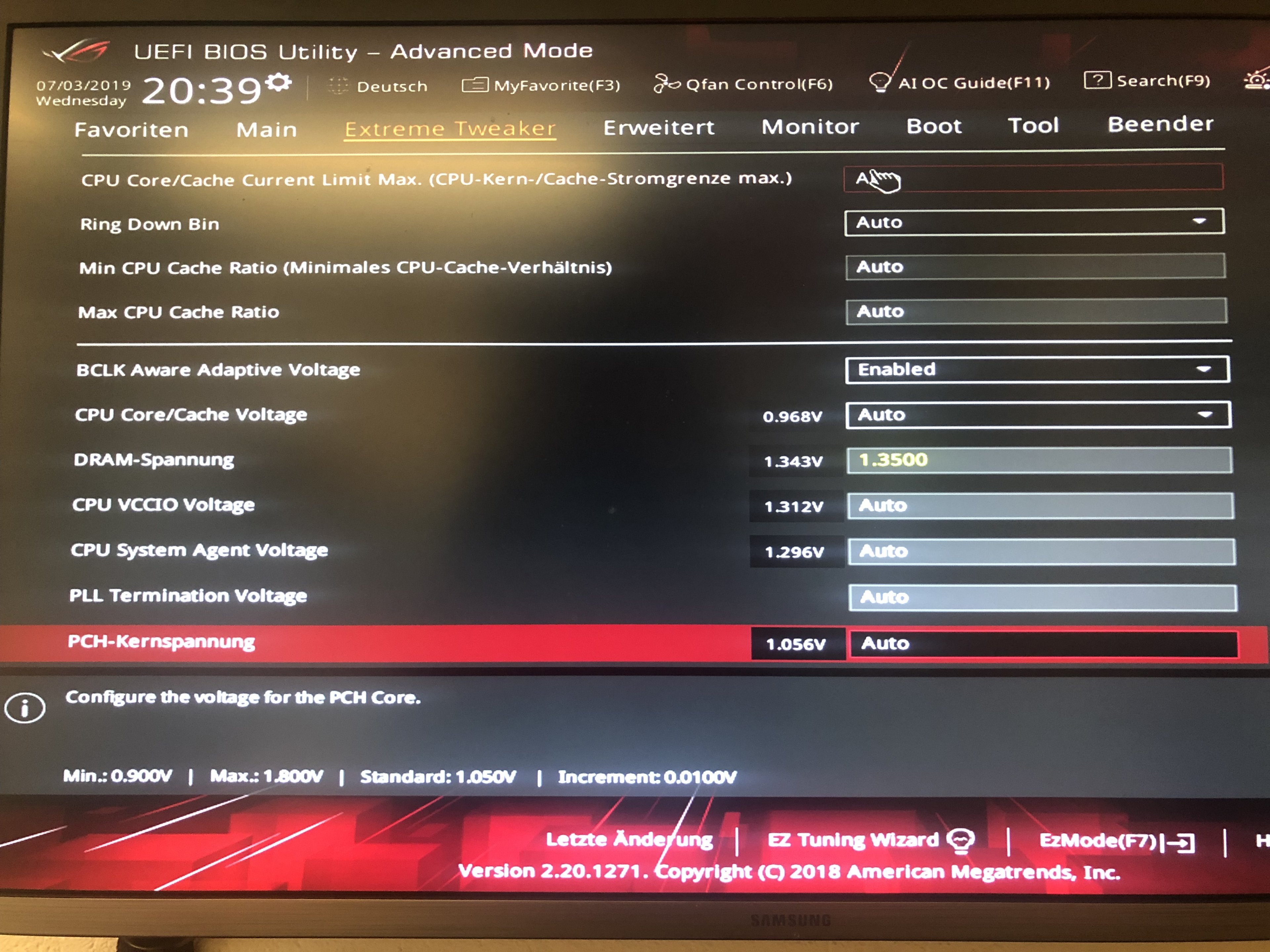

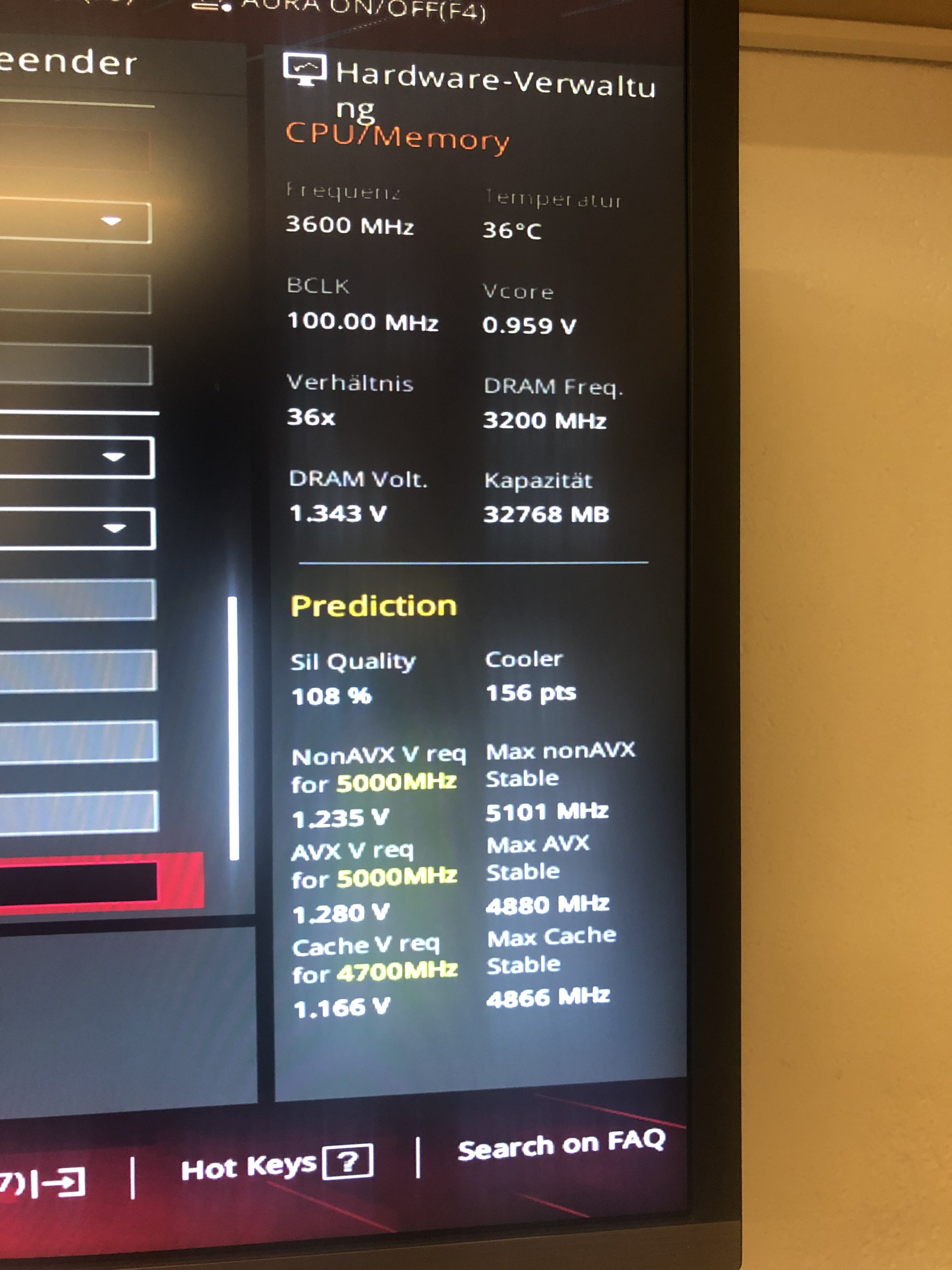

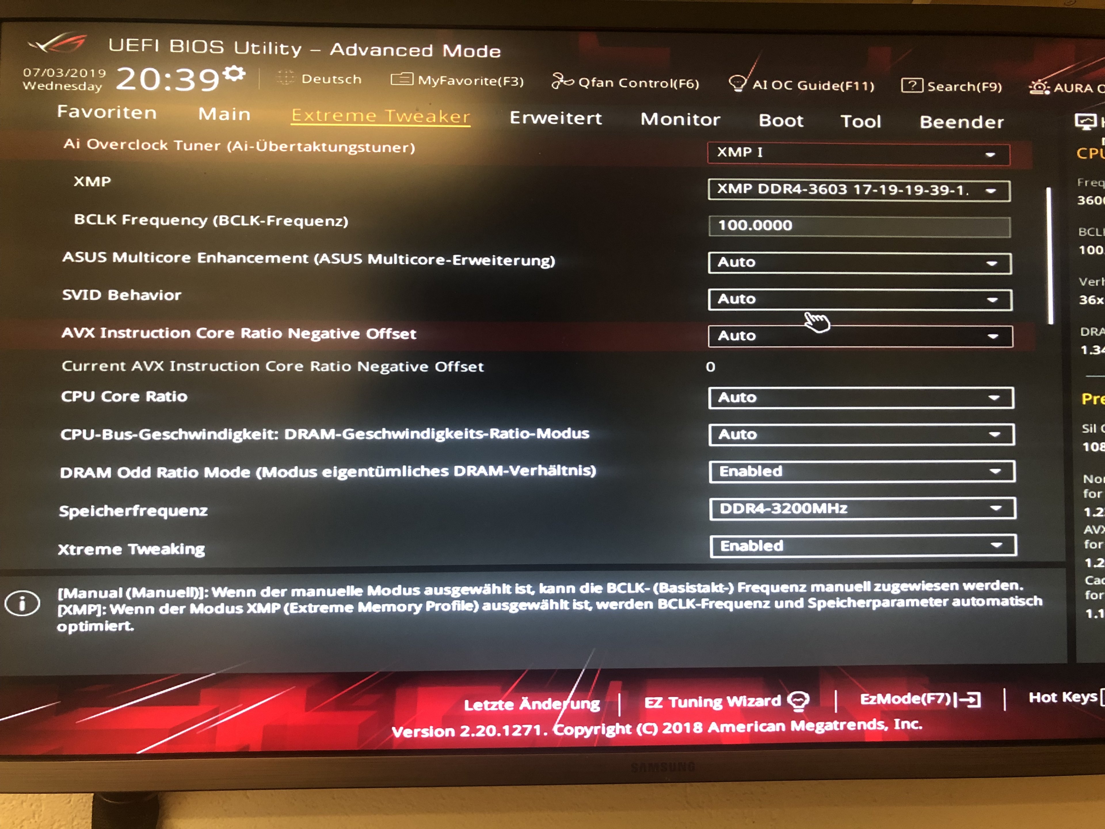

Kannst du mir ein bild senden?

Was bei deinem Bord im xmp Profil standart ist weiß ich nicht.
XMP-Profile haben mit dem Mainboard nichts zu tun, sondern sind im SPD-ROM des Arbeitsspeichers hinterlegt.
Wobei da aber nicht alle Subtimings hinterlegt sind. Diese werden dann vom Mainboard bei der Initialisierung festgelegt.
Das SPD des Arbeitsspeichers kannst du z.B. mit Thaiphoon Burner http://www.softnology.biz/files.html auslesen.
