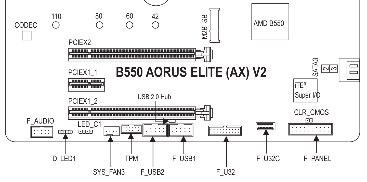

Tja, weil ich bis gerade eben dachte, dass da noch ein PCIe 3.0 x4 Slot (x16 mechanisch) drauf ist, der beim Gigabyte MB nicht vorhanden ist. Jetzt hab ich nochmal ins Handbuch geschaut auf Seite 16: Wenn ich das richtig lese, dann ist genau dieser Slot (mit der Bezeichnung) PCI_E3 deaktiviert, sobald ich beide M.2 Slots belege. Na super, dann kann ich auch beim Gigabyte bleiben.
Da bleibt dann wohl nur ein x570 bzgl Lanes. Aber die haben dann idR dafür keine zwei iGPU Anschlüsse... Oder ich hab noch keins gefunden.

Und dann hab ich noch mit dem Gedanken gespielt, eine rx 560 einzubauen. Dann könnt ich Win10 und macOS gleichzeitig virtualisieren mit GPU Passthrough. Aber im Aorus wäre dafür nur ein PCIe 3.0 x16 (x2) für übrig. Das wird wohl eh nicht klappen.

Joa, und da wär halt toll, wenn es ein x8 ist bzw. ein x4 würde vielleicht auch gehen.
Danke für die Mühe, aber ich glaub es wird nun doch letztendlich das Gigabyte werden. Und die Idee mit der zweiten GPU verwerf ich wieder. Bei den ASRock Mainboards läuft eine M.2 SSD dann nur mit x2 Anbindung.

grundsätzlich läuft ne elektrische x16-karte auch in nem elektrischen x1-slot. wenn die leistung keine rolle spielt und die verwendete software da keine speziellen anforderungen hat...

Gut, dann passt es ja beim Gigabyte Aorus. Die Leistung ist egal, Hauptsache ist ein Display via HDMI oder DisplayPort ansteuern und kompatibel mit macOS. Brauch es eh nur für Lightroom (alte Version).

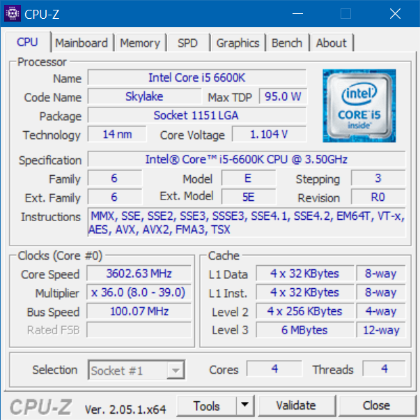

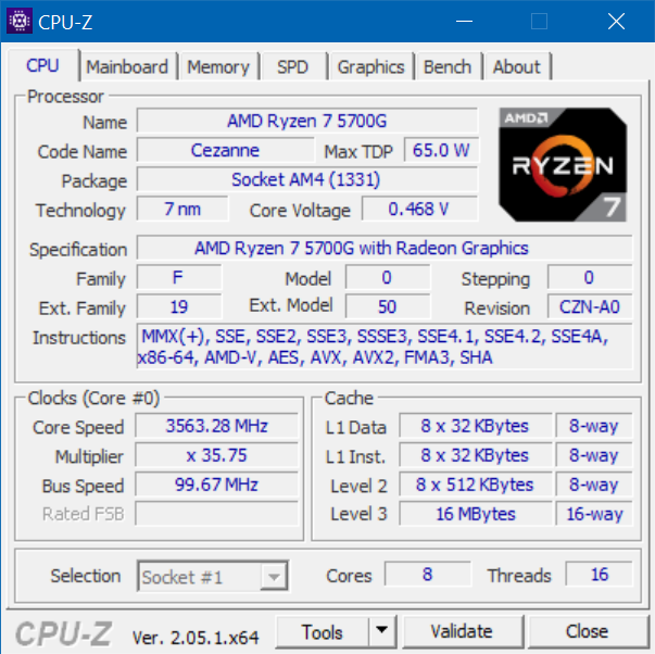

Geekbench 6: Intel i5-6600k vs AMD Ryzen 7 5700G

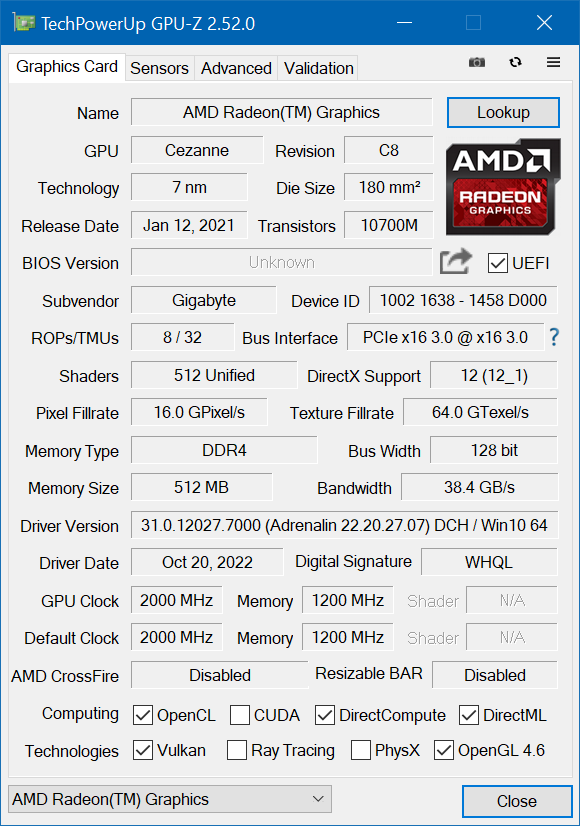

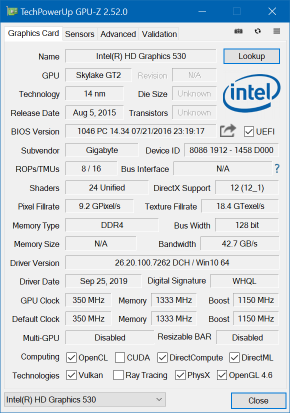

Geekbench 6: Intel HD Graphics 530 vs AMD RX Vega 8 (OpenCL)
Geekbench 6: Intel HD Graphics 530 vs AMD RX Vega 8 (Vulkan)

edit: ausgehend vom "Memory Clock" der iGPU hast du das XMP nicht geladen.
