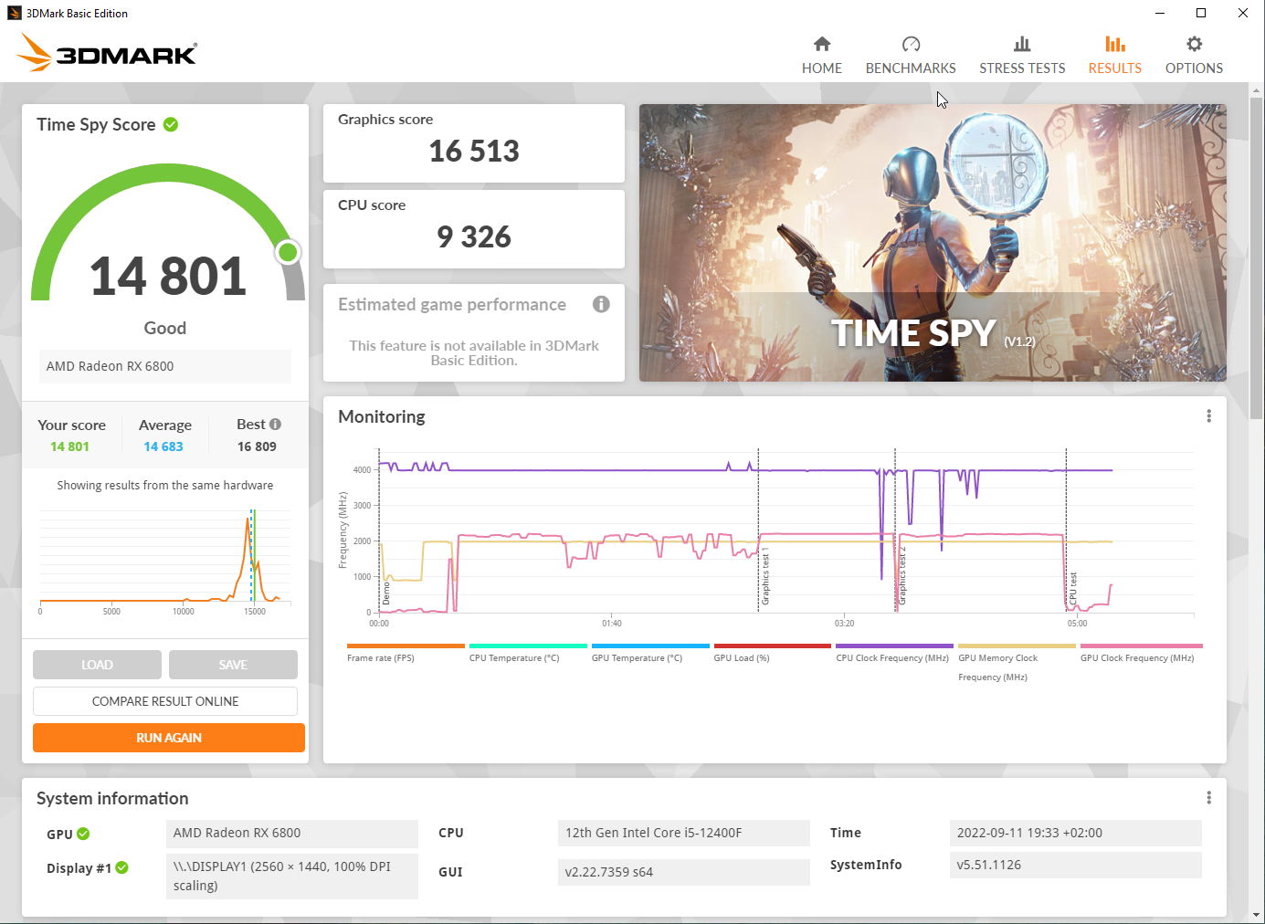

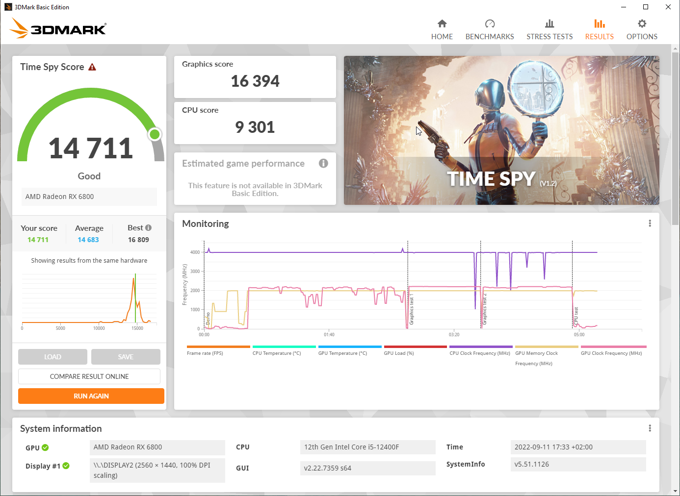

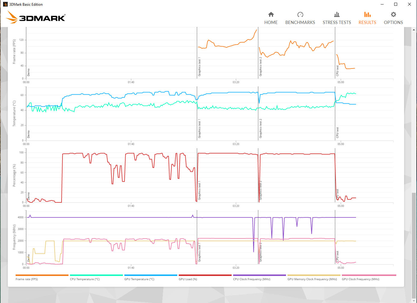

habe o.g. Grafikkarte eingebaut. Habe an den Treibern nichts verändert sondern lediglich die Hardware ausgetauscht. Jetzt höre man, wenn ich spiele ein lautest Spulenfiepen von der Grafikkarte und im Benchmarktest sieht GPU MHz merkwürdig aus... Ab und zu ruckelt auch ein Spiel... Habe anbei mal ein paar Screenshots beigefügt.
Habe ich mit dem Vorgehen alles richtig gemacht oder sollte ich die Treiber deinstallieren und wieder installieren? Ist das Spulenfiepen "normal" oder ist die Graka einfach schlecht und ich sollte sie reklamieren?

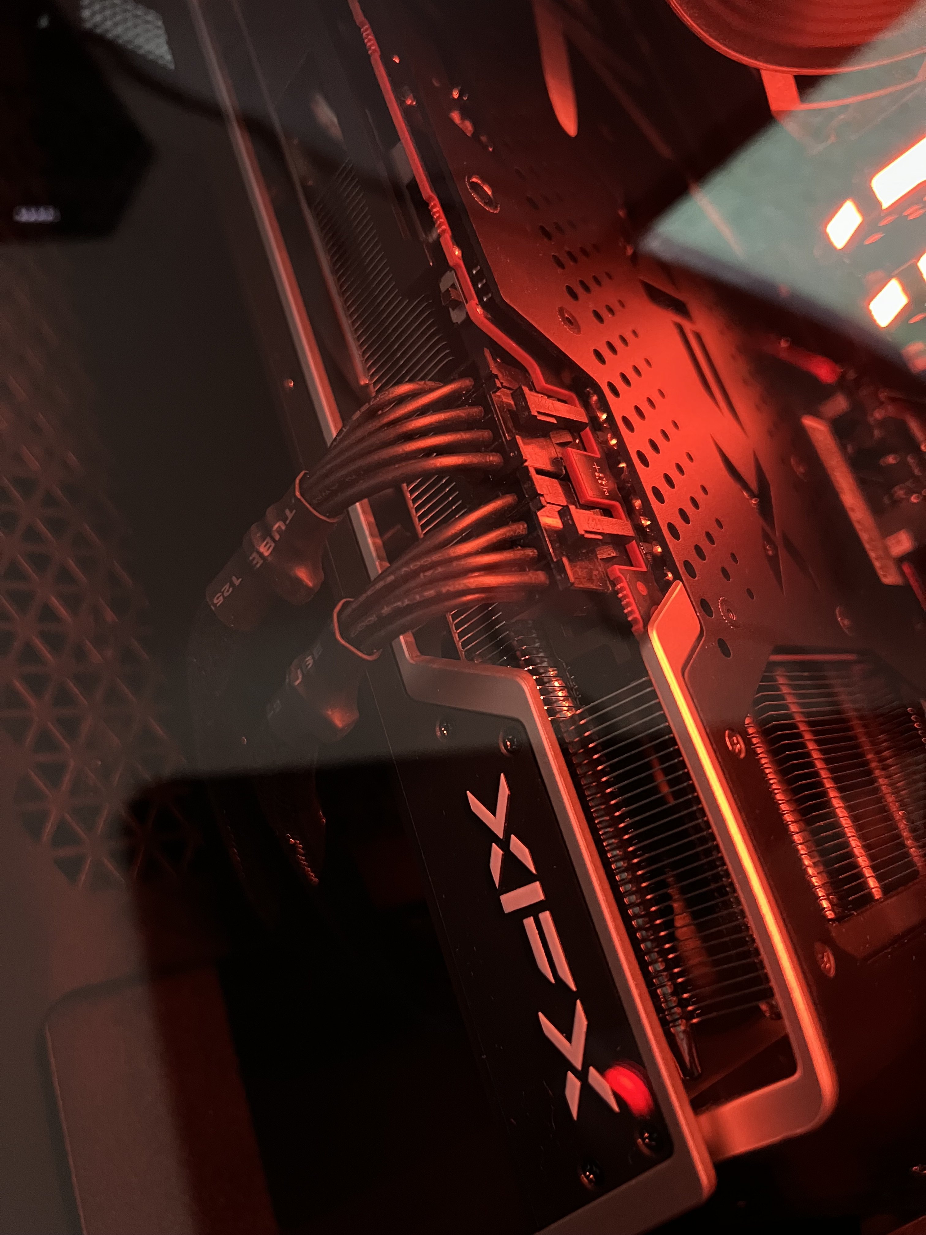

Wie hast du denn die Graka mit dem NT verkabelt?
Richtig wäre je ein Strang an PCIe1 und 2 des Netzteils, sowie von jedem Strang nur einen 8 PIN an der Graka.

Ich habe hier mal ein Foto angehängt von der Verkabelung. Also habe so ein "Y" Kabel an die graka und das zum Netzteil... Ist das so richtig?
Wenn ich deine Beschreibung richtig lese, dann heißt das, ich soll zwei Kabel verwenden und dann je zwei an das Netzteil und die Graka? Glaube habe die Kabel nicht dafür...

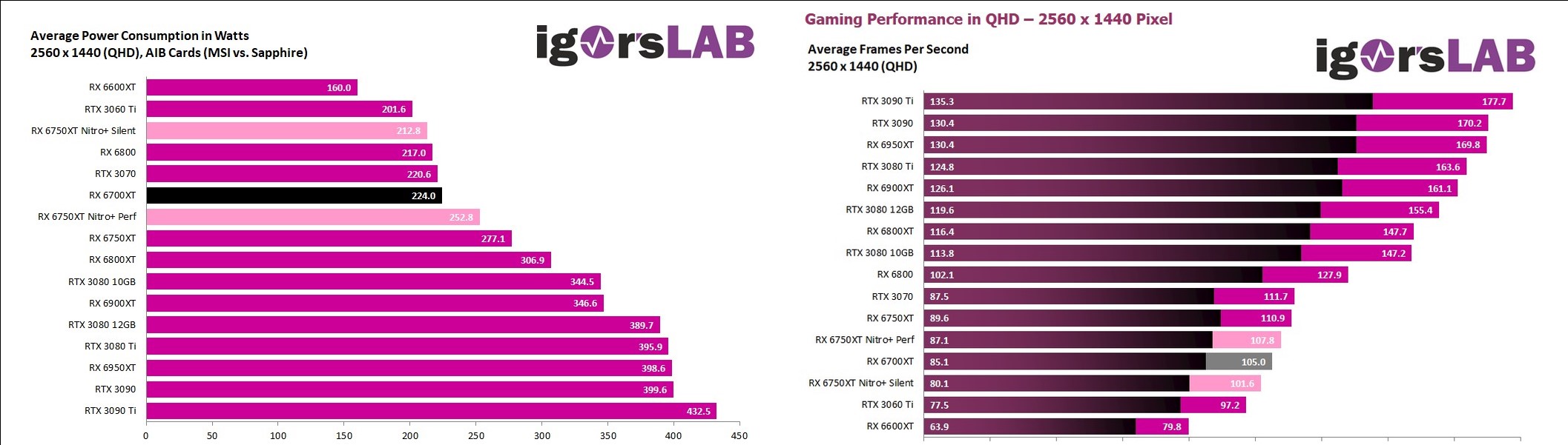

Du hast Dich wegen was für die RX 6750 XT entschieden?
Eine RX 6800 braucht weniger und ist schneller.

Y-Kabel alleine genutzt ist falsch, von jeder PCIe-Buchse des Netzteils ein Kabel zur Karte, da kann auch ein Y-Kabel genutzt werden von dem aber nur ein stecker an der Karte gesteckt wird.
Habe jetzt zwei Y Kabel angeschlossen, von jeder PCIe Buchse zur Karte. Interessant war jetzt, dass der PC erstmal garnicht an ging. Daraufhin habe ich von dem neuen Y-Kabel einfach den anderen Strang benutzt und jetzt läuft er wieder.
Ein Strang ist wohl defekt? Oder kann das andere Gründe haben? Welchen Pcie Anschluss ich vom Netzteil für eines der beiden Kabel nutze ist doch egal oder?
Jetzt ist das Spulenfieben jedenfalls sogar noch lauter und kratziger geworden. Wenn ich es wieder umstecke ist es leiser. Ist es schlimm wenn ich daher nur ein Y-Kabel an die Graka schließe? Oder soll ich lieber das lautere Spulenfieben, welches jetzt sogar noch leicht kratzig geworden ist, ertragen?

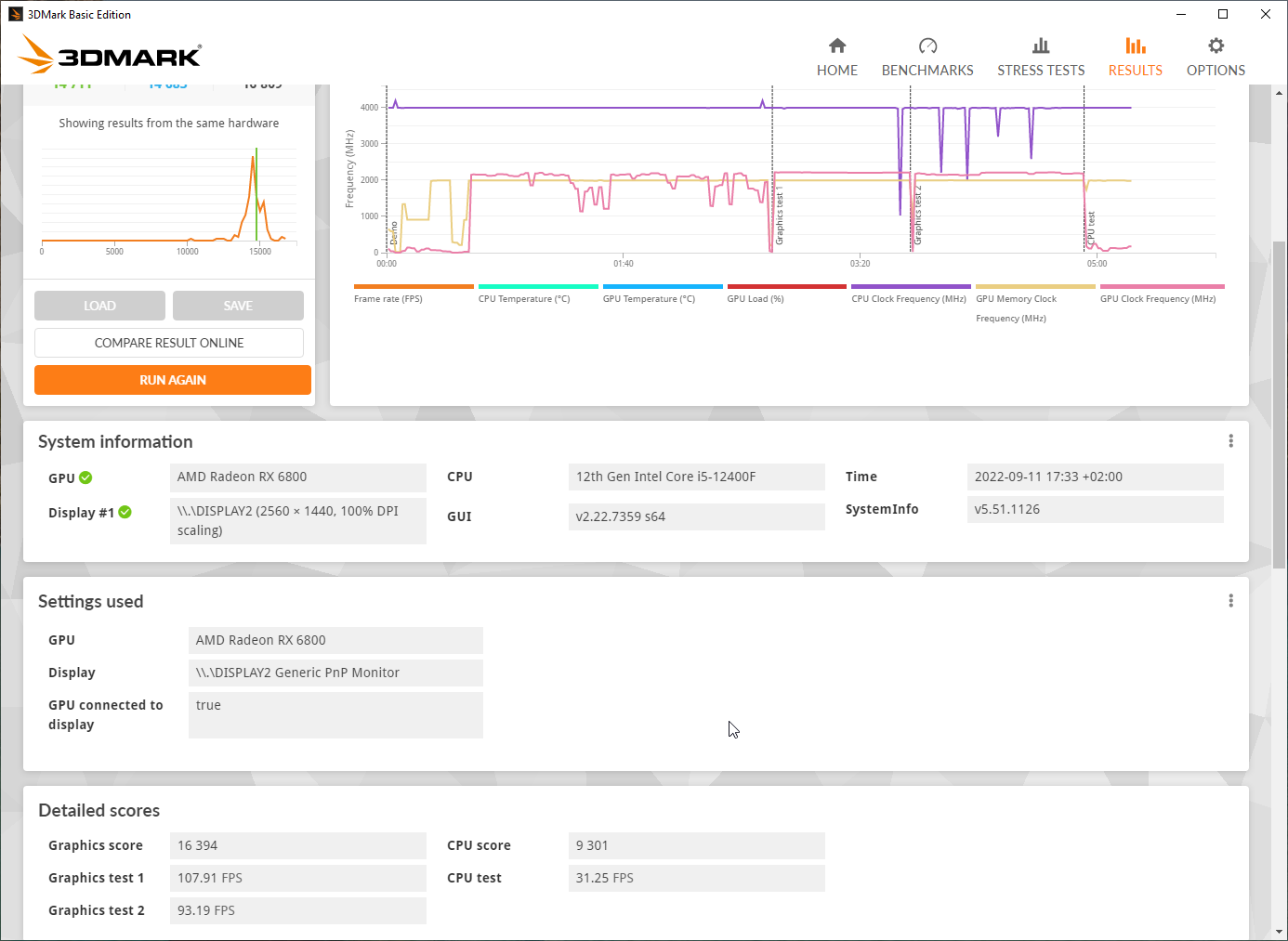

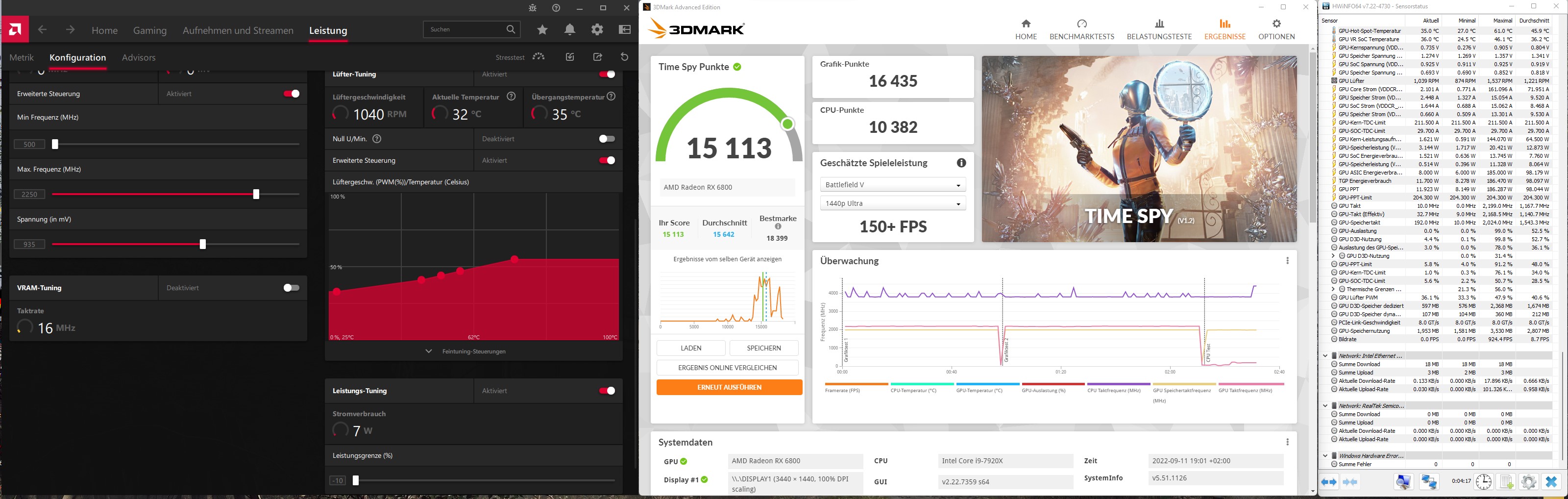

Was mir noch aufgefallen ist, dass bei dem Benchmark test meine Grafikkarte eine total wacklige GPU Taktfrequenz hat, im vergleich zu z.B. @DaHell63. Was bedeutet das und wie kann ich das beheben?
Viele Fragen ich weis... Vielen Dank schonmal für die ersten Hilfsansätze. :-) :schluck:

Wenn die Grafikkarte mal richtig austritt (Spannungsspitzen wegen der Lastwechsel) könnte das bei einem Kabel die Schutzschaltung auslösen, deswegen lieber 2 Kabel nutzen.

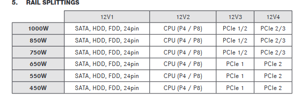

Das BeQuiet! ist ein Multirail-Netzteil, deshalb zur besseren Lastverteilung zwei Kabel verwenden. Wenn ich die Anleitung von BeQuiet richtig deute, würde ich das eine Kabel an 12V2 und das andere an 12V4 anschließen.
Ob es bei deinem Problem mit dem Spulenfiepen hilft, kann ich nicht einschätzen. Aber hier könnten die anderen o.g. Ansätze (Undervolting, Frame Limiter) hilfreicher sein.
Du hast das Handbuch der Pure Power NT´s erwischt. ;)
Die Straight Power Rails sind so gesplittet.

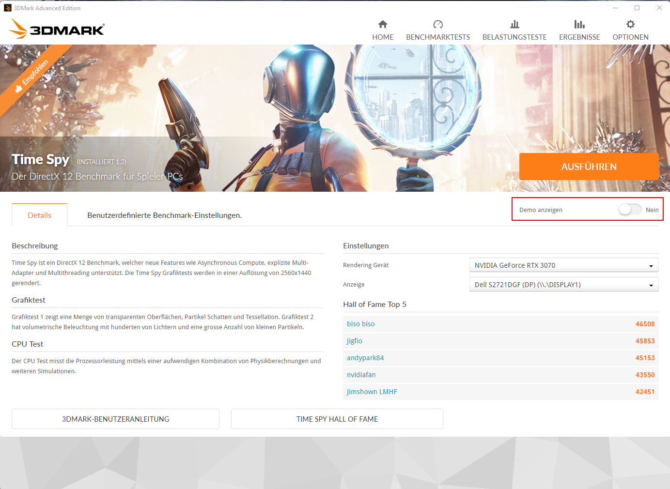

Du hast die Demo Version. Der eigentliche Test ist erst nach dem wackligen Teil. Und da sieht es ja besser aus.
Falls Du doch die Advanced hast, kannst Du die Demo hier deaktivieren
