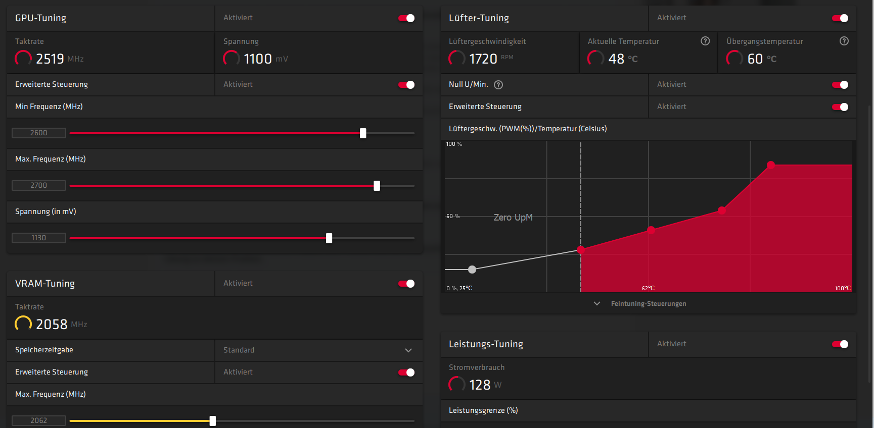

Die Karte läuft auf den angehängten OC Einstellungen in allen Benchmarks völlig stabil

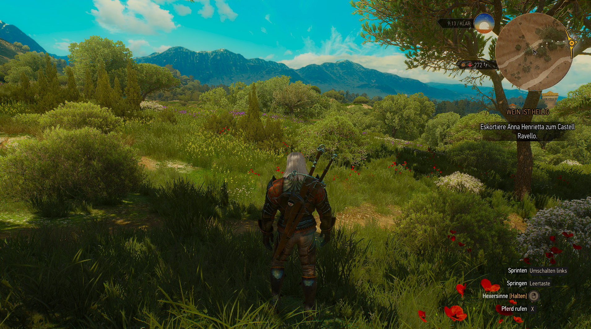

Seit dem Wechsel von einer 5600XT zur RX 6700XT habe ich in allen Spielen Probleme mit der Grafik. Die Grafik wirkt auf mich sehr kantig und ist deutlich schlechter wie mit der alten Karte. Vor allem Bereiche in denen viele kleine Strukturen geladen werden müssen (wie z.b. feine Grasbüschel oder Baumkronen) fängt es an zu flimmern. Oft werden auch ganze Objekte nur sehr verzögert geladen.
Vor allem in Witcher 3 und Warzone empfinde ich es am schlimmsten. Auch sind vereinzelte, kleine Ruckler spürbar.
Um das Problem für euch besser darstellen zu können, habe ich eine kleine Sequenz aus "The Witcher3" aufgezeichnet und auf Youtube hochgeladen. Ich hoffe, ihr seht was ich meine:
Zusätzlich habe ich noch ein Screenshot angehängt (Auf dem das Problem leider nicht so gut zu sehen ist).

Mit Standardeinstellungen ohne OC hast Du es vermutlich auch probiert, weil das Screenshot vom Treiber ja schon ein OC-Profil ist?

sorry, ich weiss nicht welches Problem du meinst..?!
Im Video sieht man in erster Linie nix wegen den Artefakten, und der Screenshot sieht für mich ganz normal aus?

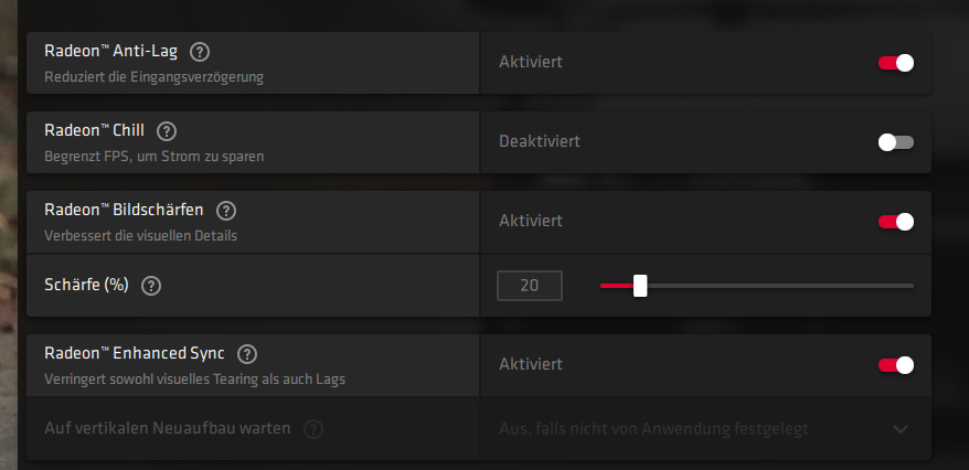

Evtl. Radeon Bildschärfen global oder für Witcher 3 aktiviert mit einem sehr hohen Wert?
Das kann durchaus ein zu "scharfes/kantiges" Bild erzeugen.
Passend dazu, das Youtube Video bringt nichts da es viel zu sehr komprimiert wird.
Ich sehe im YT-Video nur, dass die Vegetation teilweise vermatscht aussieht.
