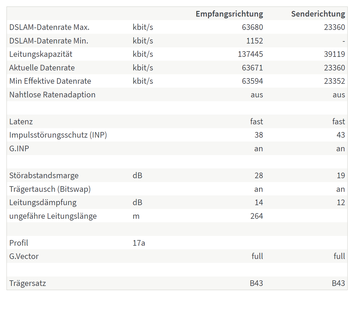

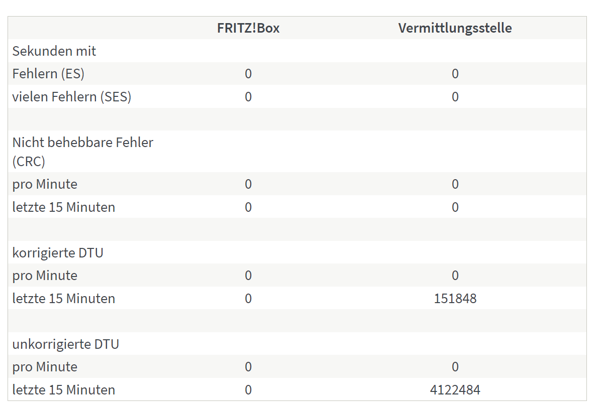

Was meinst du mit Leistungsdaten? Das von der Fritzbox Oberfläche?

Sobald ich zuhause bin stelle ich hier mal nen Screenshot rein.

Kann hier DLM/Assia aktiv geworden sein? Vielleicht ein Störer?
Hast du etwas an deinem Netzwerk verändert? Neue Geräte in der Wohnung? dlan?

Ein automatisches System das eingreifen soll wenn die Qualität der Datenübertragung zu weit absinkt.
Grob gesagt: Über verschiedene Parameter läßt sich aus ausbalanzieren wie anspruchsvoll die Datencodierung und Übertragung ist. Anspruchsvollere Codierung bedeutet mehr Bit/s, bedeutet aber auch das Fehler auf der Leitung schneller zu Störungen bis hin zum Verbindungsabbruch führen. Telekom hat bis vor relativ kurzer Zeit sehr konservativ geschaltet. Sehr sehr konservativ. Extrem konservativ. Da wurde auf Leitungen die in der Realität fast 100 Mbit/s geschafft hätten nur 50 Mbit/s erlaubt nur um eben absolut sicher zu sein dass man die auch wirklich überwiegend erreicht.
Mit Assia wird das etwas gelockert. Es geht ein bisschen mehr in die Richtung des "Schaun mer ma was geht" das Mitbewerber wie 1&1 und Vodafone schon seit längerem vorleben.
Im Idealfall stabilisiert also Assia die Leitung auf einem etwas niedrigeren Niveau wenn ein Fehler auftritt und im Idealfall wird anschließend eine Störung gesucht und behoben. Bei Dir sind laut Screenshot (#14) vier Millionen Fehler (4122484) in 15 Minuten aufgelaufen. Das sieht schon recht stark nach einem fetten Fehler auf der Leitung aus. Und der wiederum, um zur Frage in #1 zurück zu kommen, würde durch einen Providerwechsel nicht verschwinden. Bestenfalls würde Telekom als Eigentümer der Leitung Dich als ihren Kunden nicht so im Regen stehen lassen wie es Vodafone dem Anschein nach gerade tut.
