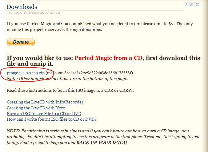

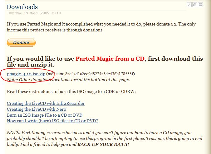

Wo ist der Link denn her?
http://partedmagic.com/download.html
Und dort das zip nehmen (das ISO ist drin verpackt).
https://sourceforge.net/projects/pa...arted Magic 4.10/pmagic-4.10.iso.zip/download

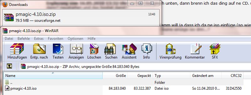

ISO als ISO brennen ist klar, oder? Dann den Rechner von Booten lassen. Passiert es nicht von alleine, muss das Bootmenü aufgerufen werden, z.B. mit F8 bei Asus oder mit F12 bei anderen, oder im BIOS muss in der Bootreihen folge das optische Laufwerk vor die HDDs eingereiht werden. Wenn Partedmagic bootet, am besten die zweite Option auswählen (erscheint eine Tabelle).
Edit: Hier ist eine ISO im ZIP drin, siehe Bild. Es darf nicht das ISO zusätzlich entpackt werden (da sind Ordner namens Boot und PMAGIC drin). Das passiert, wenn man die Dateiendungen ausgeblendet hat. Dann wird einem ein ISO manchmal als RAR angezeigt und man entpackt es nochmal.

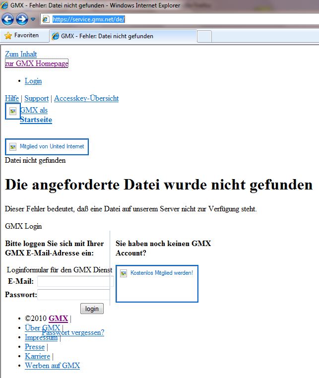

Edit2: Wenn ich https://service.gmx.net/de/ mit dem IE8 öffne, sieht es auch verkrüppelt aus. (Screenshot 2)
