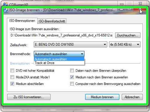

Edit 2: Und immer DAO (Disc-At-Once), Brennen abschließen, langsam brennen (16-fach Rohling auch nur 8-fach, besser 4-fach).

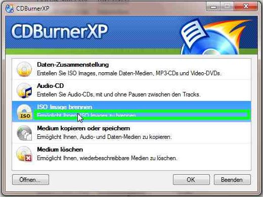

Wie wurde gebrannt? Man darf weder das ISO auf die DVD brennen, noch den Inhalt der ISO. Man muss das ISO als ISO brennen. Die Besonderheit beim ISO-Brennen habe ich oben verlinkt. Sonst hat man entweder auf der DVD eine ISO-Datei oder alle Dateien, die in der ISO enthalten sind. Beide sind nicht bootbar. Man darf auch nicht über die Funktion "Boot-CD" brennen. Wurde mit Nero gebrannt?

CDBurnerXP wird wirklich nur mit der exe gestartet. Bei meinem Win7 ISO kann ich gar nicht DAO wählen, sondern neben Automatisch nur abweichend TAO (Track-At-Once). Nie Track-At-Once nehmen, aber immer das Brennen abschließen.

So wie es aussieht haben wir es richtig gemacht. Danke für die Screens ;).
