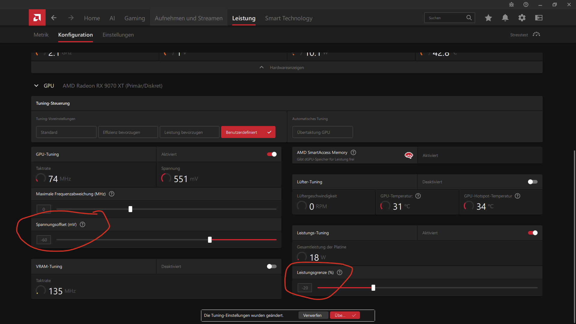

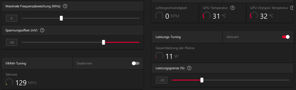

@Oli_P Teste einfach mal -60mv und PT -20%

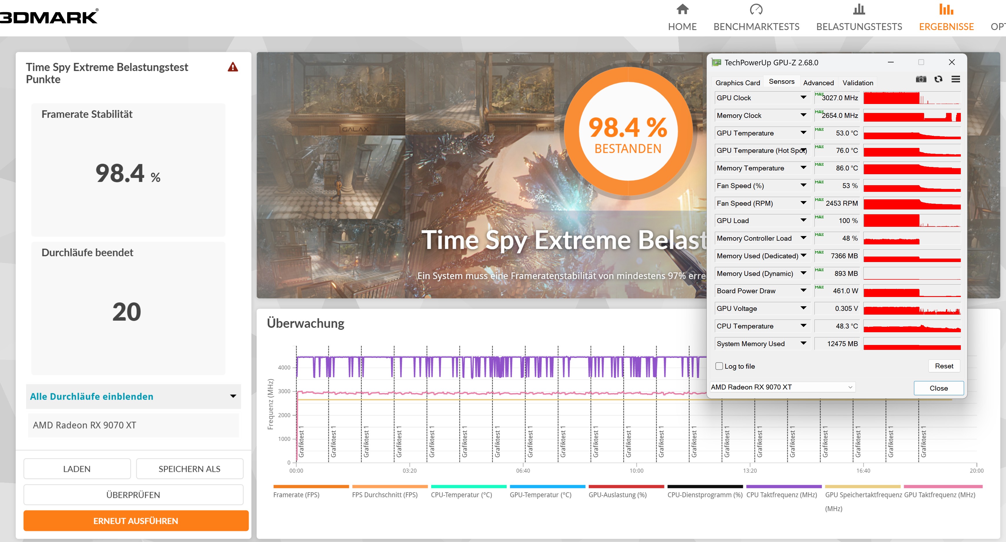

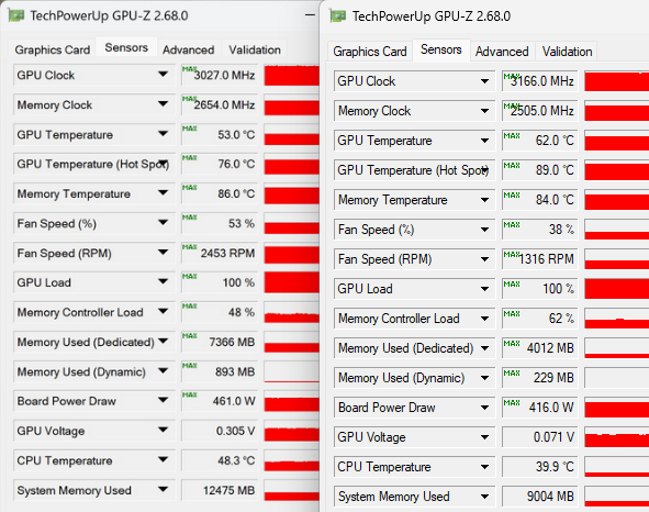

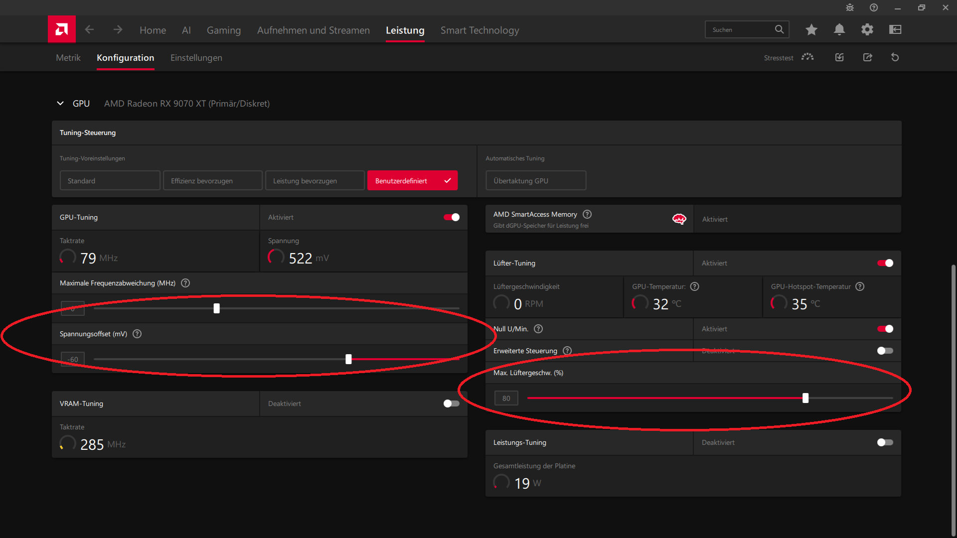

So sieht das mit der ASRock SL aus. PL auf 110 und UV bei -60
Reaktionen: Evgasüchtiger
@Starlord85 Puuh 2400rpm... versuche mal bitte dasselbe mit PL80%

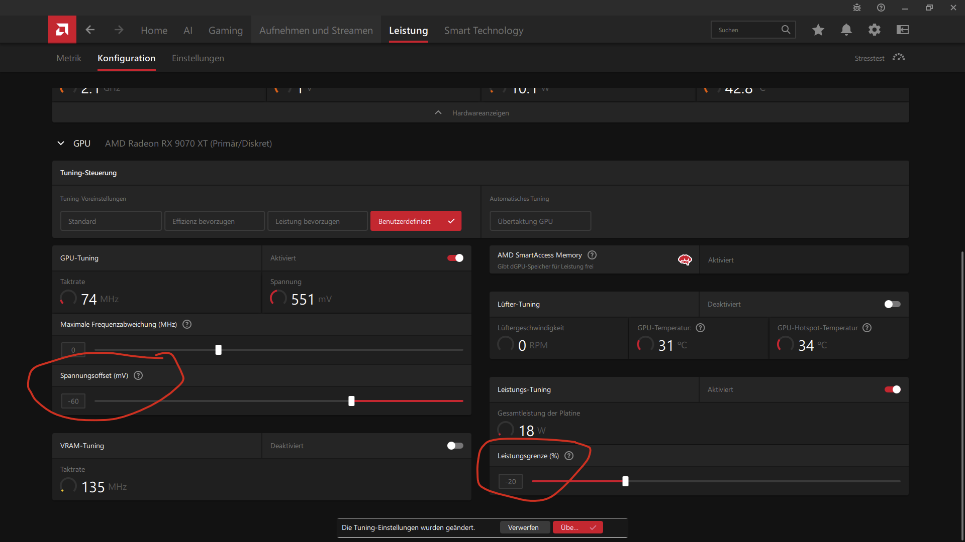

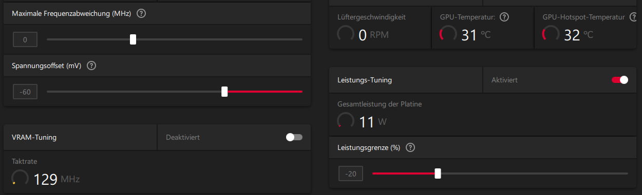

Okay, du meinst dass ich die Einstellungen so setzen soll zum testen? Ich sag ganz ehrlich, ich hatte noch gar nicht wirklich das Gefühl, dass ich hier was anpassen sollte. Es ist nicht so, dass die Grafikkarte wie ein Düsenjet klingt oder sehr heiss wird. Deswegen hab ich mich damit auch nie beschäftigt bis jetzt. Was du im Screenshot siehst, ist was ich einstellen würde um es dann zu speichern. Aber aktuell ist das noch nicht so eingestellt.

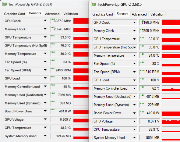

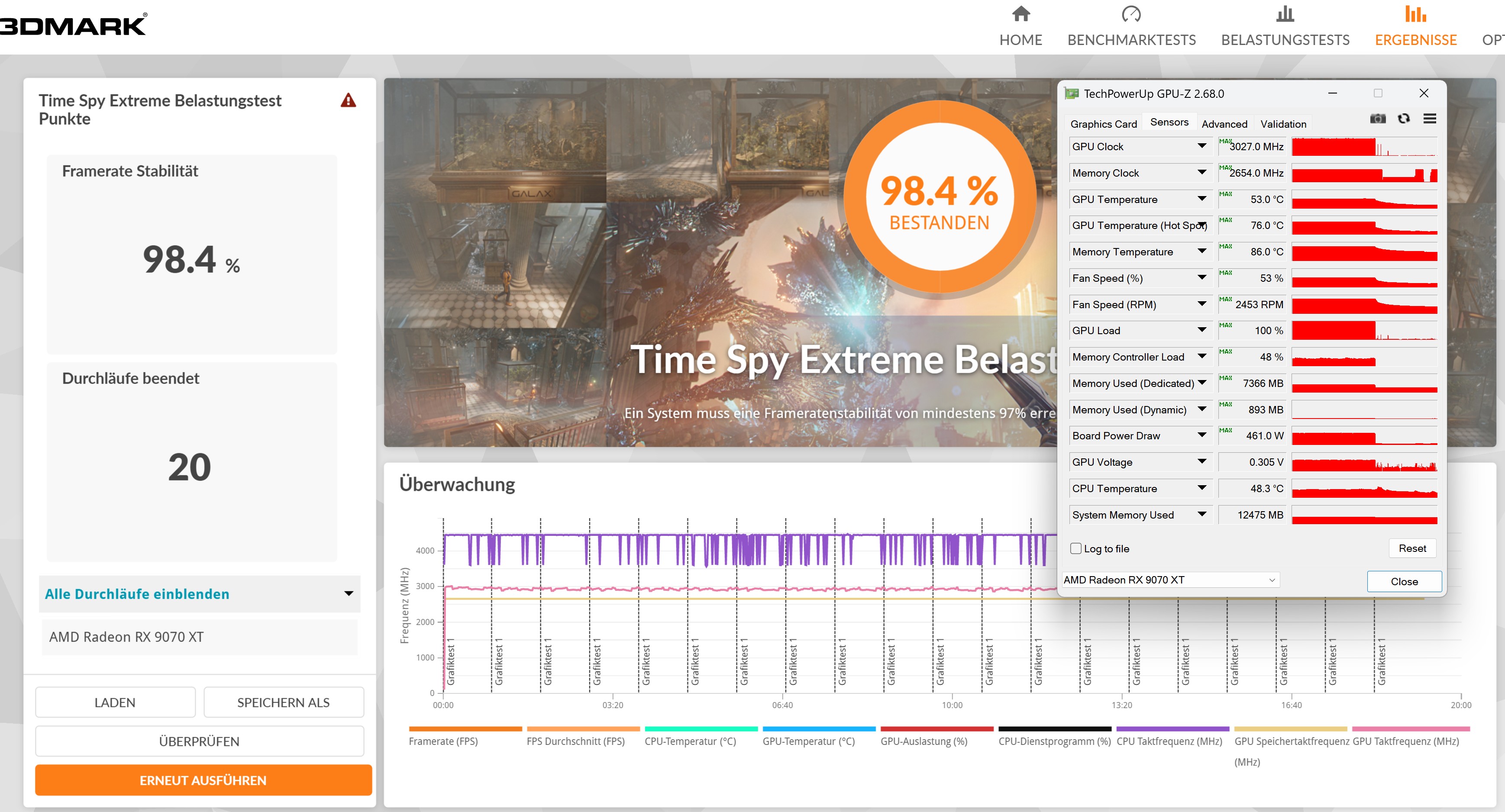

Bei >2400 rpm steht ja ein kleiner Düsenjet neben dir. 461W dürfte die Karte auch eigentlich niemals ziehen.
und nur 3027 max
sehe bei mir immer wieder mal 3200, ohne dass ich den Takt angefasst habe
nope, -20 % bei Watt
Reaktionen: Evgasüchtiger und Oli_P
da steht BoardPower, ist damit nicht das ganze System inkl. CPU gemeint? Der Rechner steht recht weit weg da ich via 25m Glasfaser 8k HDMI am OLED Zocke … höre den also eher nicht
Je nach Spiel geht die auch auf 3200-3300 hoch … das hängt dann damit zusammen wie ausgelastet die ist (bei dir steht ja nur 75%?)

Okay, sorry.... verguckt. Hatte aber nix gespeichert. So meinst du das?
Okay, dann probier ich das mal so ne Weile und schau wie die Nitro sich verhält. Danke dir.
Reaktionen: Evgasüchtiger und bogge101
Nur ein Peak
Genauso... Bei dir wird es mehr als 240 w sein , da du ja eine höhere PL vom Werk aus hast. Für ca 240 w müsstest du wohl ca PL -30% nehmen.
Lass doch auch mal den Timespy Extreme Belastungstest mit 20 looks laufen und dann mit Gpuz mitloggen...man kann ja avg und max posten

Wenn deine 9070xt nicht ausgelastet ist , dann geht der Takt hoch. Ist normal. Lass auch mal den Timespy Extreme Belastungstest durchlaufen und mit gpuz max und avg loggen und posten

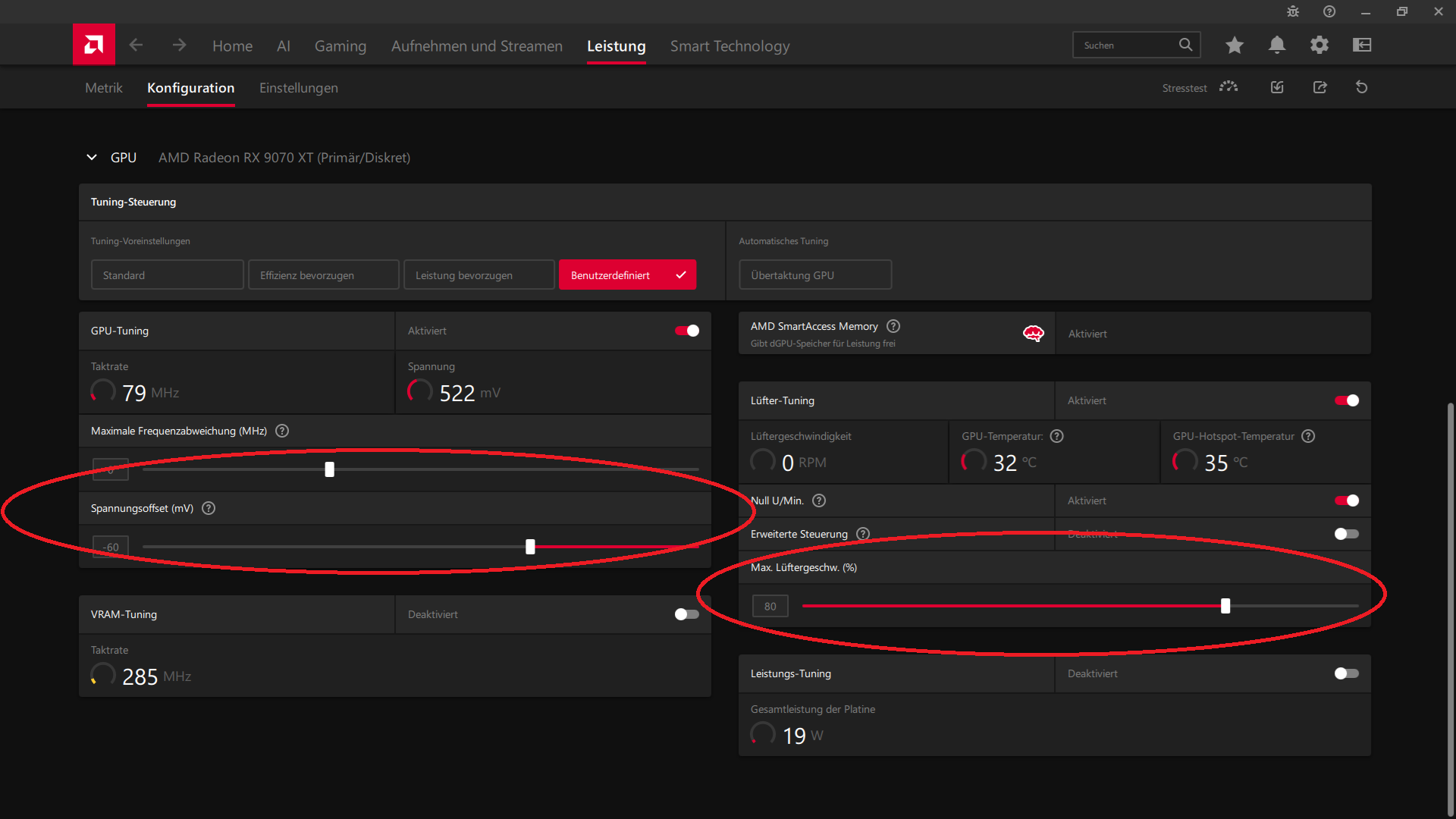

So sieht das mit der ASRock SL aus. PL auf 110 und UV bei -60Anhang anzeigen 1699790
Und optimiere im Treiber mal deine Lüfterkurve

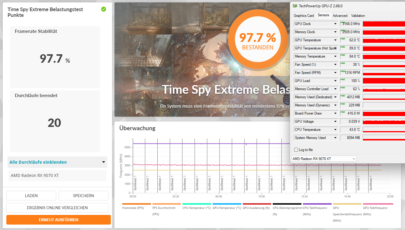

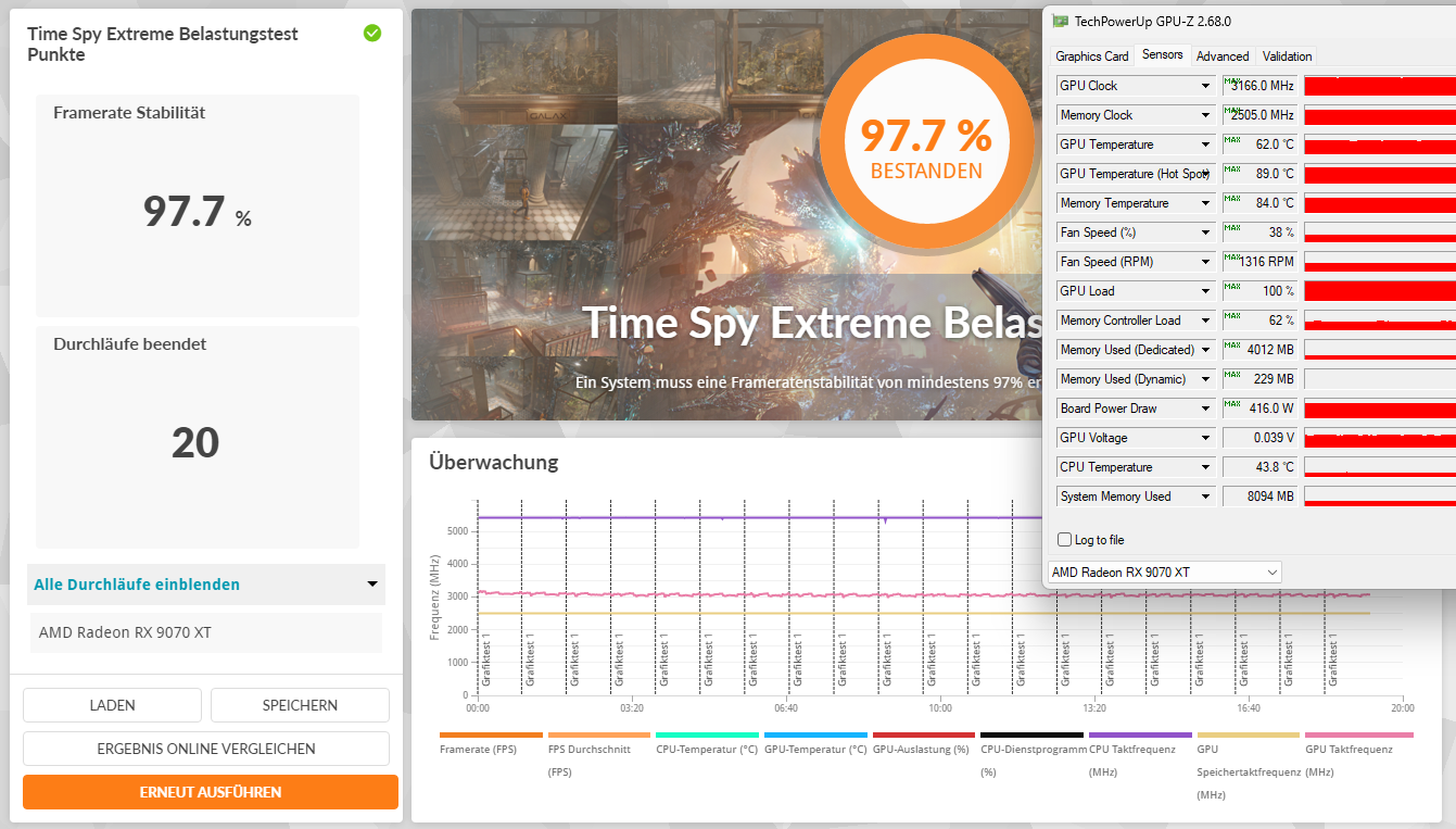

bitte
Mojo1987 schrieb:
Nein, Board Power ist nur die GPU+VRAM. 460W ist Stramm für ne 9070XT, da braucht ja meine 4080 weniger.
Die CPU und der Rest des Systems hat damit nichts zutun.
Das war nur ein Peak oder Auslesefehler. Bei meinem Lauf steht auch 324w...aber in Wirklichkeit nur 240w max
bogge101 schrieb:
Gleiche Settings nur mit unterschiedliche Lüfterkurve?
Kein UV?
@bogge101 Du hast die Red Devil oder?
Lass mal mit -60mv und PL -20% durchlaufen mit dem 304w Bios
Nein danke. Das bios stelle ich nicht um und ich werde nicht weiter testen. Außerdem nutze ich immer ein FPS Limit, um unter 100% GPU Last zu bleiben. Hotspot bleibt dabei bisher unter 60 Grad.
Die Benchmarks sind für mich nur relevant, um die -60 mV zu testen.
@bogge101 Dann lass das BIOS und teste trotzdem die -60mv und -20% PL
Soll ja nur ein ungefährer Vergleich der Kühler sein....
Ich spiele auch mit einem FPS Limit von 120FPS

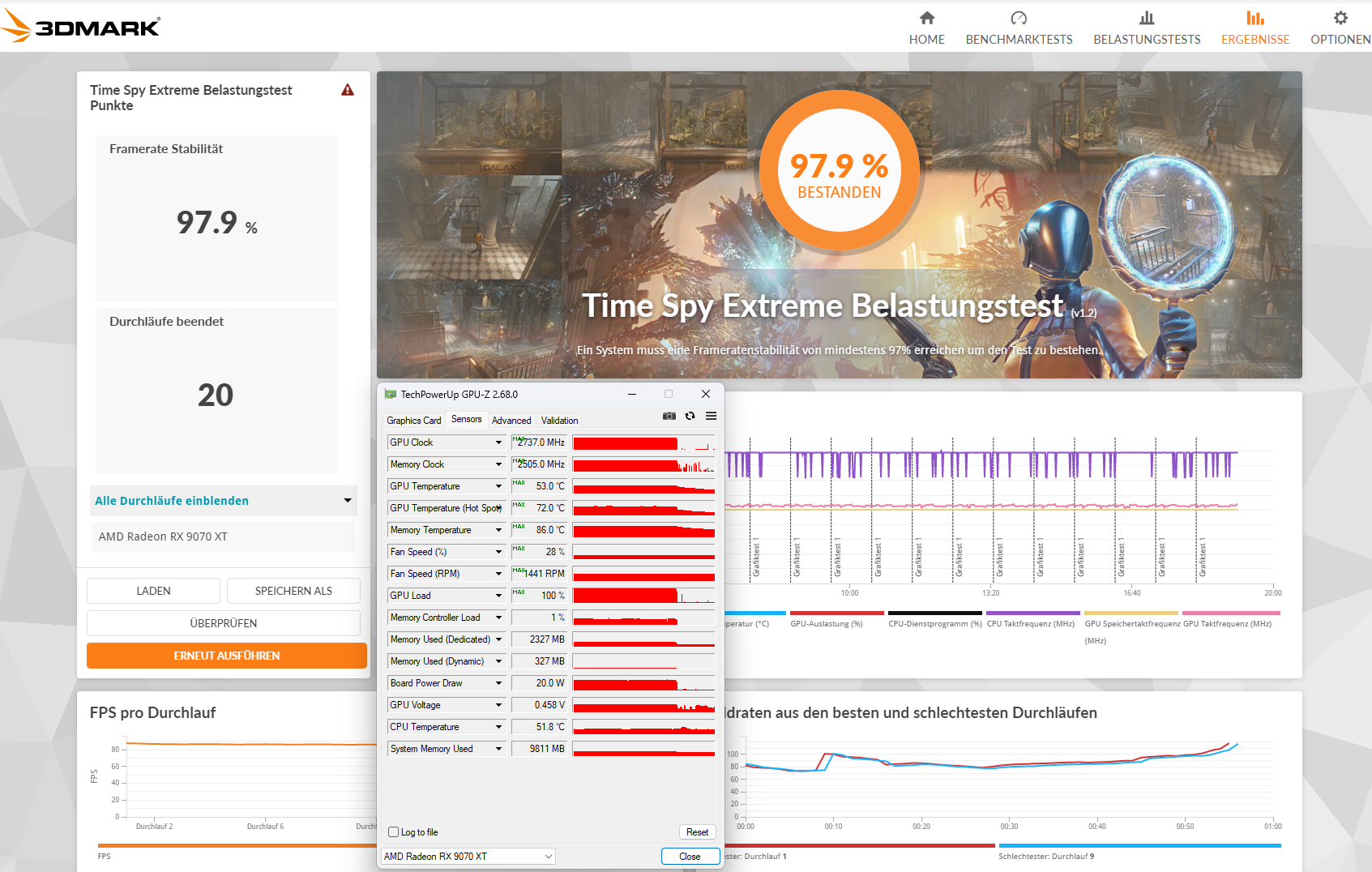

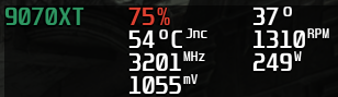

Hier nochmal von mir mit -60mv und -20PL und Lüfter bei 1441rpm ... Mich stören die Lüfter aber nicht, werde das bei um die 2k rpm einpendeln. UND ich darf nicht vergessen, dass die Karte in einem Hyte Revolt 3 betrieben wird wo keine Gehäuselüfter drin sind …
