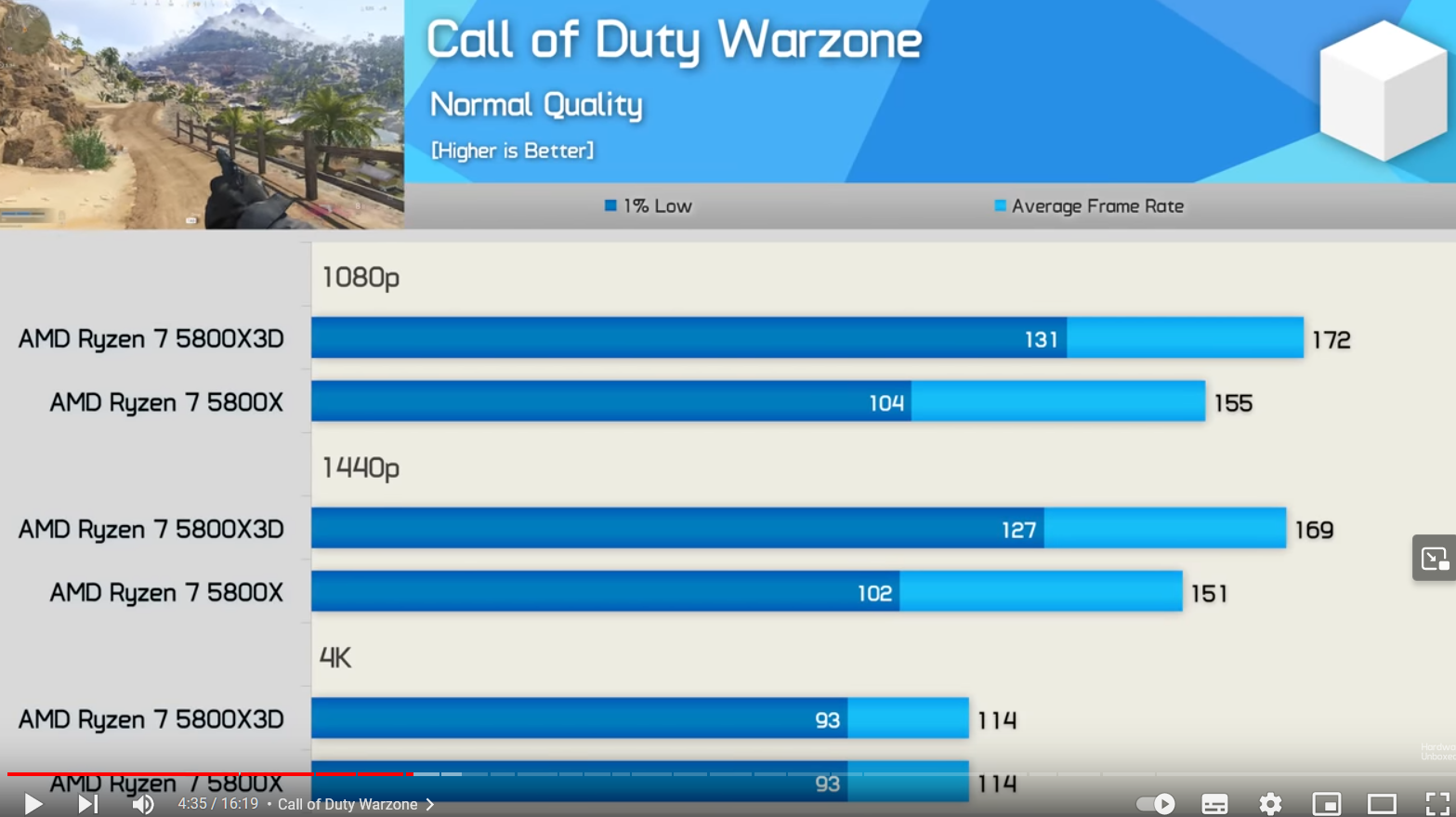

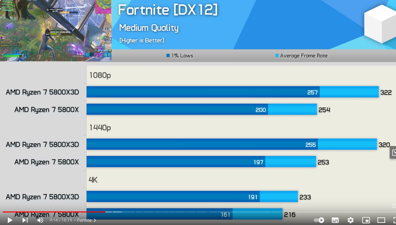

ich wollte nun fragen ober der Leistungsunterschied so groß zwischem den 5800x3d und 5800x ist.( also bei den fps.)
Musst du entscheiden, kommt halt auch immer aufs Spiel an, den 5800X würde ich nicht nehmen, wenn dann 5700X
