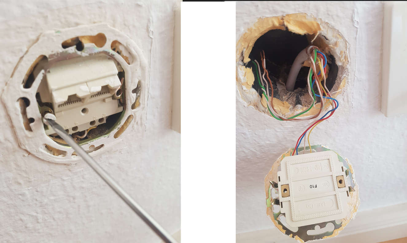

Hi,
siehe Bild -> habe im Haus eine alte ISDN-Dose.
Dort soll jetzt eine Ethernet-Dose rein. Cat5 aufwärts.
Welche Bauform brauch ich hier? Soll wieder so möglichst weit ins Loch rein, also nicht so weit rausstehen. Ich kenn da die Fachbegriffe nicht. "Surface-Mounted-Box" dann wohl nicht, denke ich....
Danke!

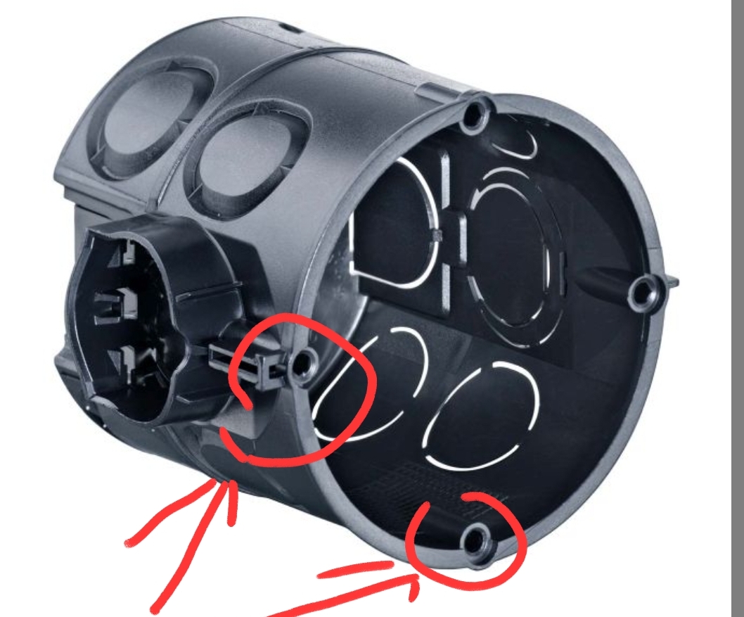

Miss einfach mal, ob der Durchmesser der Unterputzdose (das, was in der Wand eingelassen ist) 68 Millimeter beträgt - dann handelt es sich um einen Normdurchmesser und du kannst so ziemlich jede Variante verbauen, die dir lieb ist.
Es gibt Blenden bzw. Träger, die werden auf die Unterputzdose aufgeschraubt und es gibt welche, die werden eingeschraubt, sodass sie sich seitlich festkrallen (oftmals bei Steckdosen und Lichtschaltern der Fall - oder auch bei deiner vorhandenen ISDN-Dose, wenn ich das richtig sehe).
Die von @redjack1000 z.B. sollte problemlos passen.
Reaktionen: schweinefuss
ja ist bei mir so - krallt sich seitlich fest

diese hätte aber keine Krallen, also bräuchte man bei dem Teil noch irgendein Gegenstück zum festschrauben, oder sehe ich das falsch?
Dafür hat die Dose in der Wand Löscher, wo man dann die Netzwerk Dose darin fest Schrauben kann

Aber nur mit zwei Adernpaaren und nicht mit vier? Wenn es nicht zu lang ist, sollte auch Gigabit ohne Probleme funktionieren.
https://ngb.to/threads/ethernet-übe...bel-praktische-montage-und-fehlersuche.39749/
Ansonsten würde ich hierfür eine ganz normale Netzwerkdose mit LSA-Kontakten auf der Rückseite verwenden (Beispiel) und den rückwärtigen Deckel weglassen. Günstiges LSA-Werkzeug kostet wenige Euro, falls noch keines vorhanden ist. Schirmung kann man hier imho getrost ignorieren (nicht anschließen) und von Keystones würde ich hier ganz klar abraten, da es mit den weißen Adern bei diesen Kabeln oft ein Glücksspiel ist, ob man die richtige erwischt. Werde nie verstehen, warum hier bei solchen Vorhaben immer zu Keystones geraten wird. Imho hat das noch keiner gemacht, der dort Keystones montieren will.
Die Dose dann einfach links und rechts oder oben und unten mit kleinen Dosenschrauben in der Hohlwanddose festschrauben.
