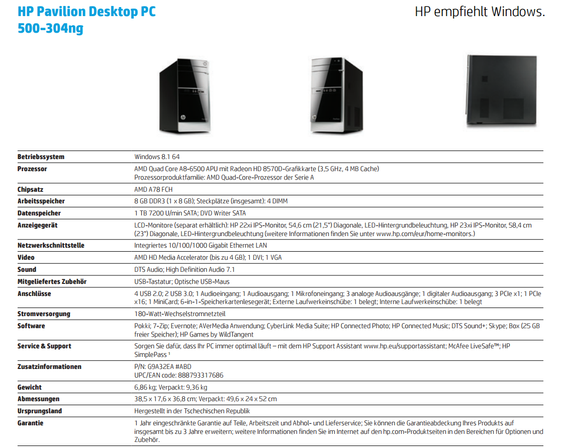

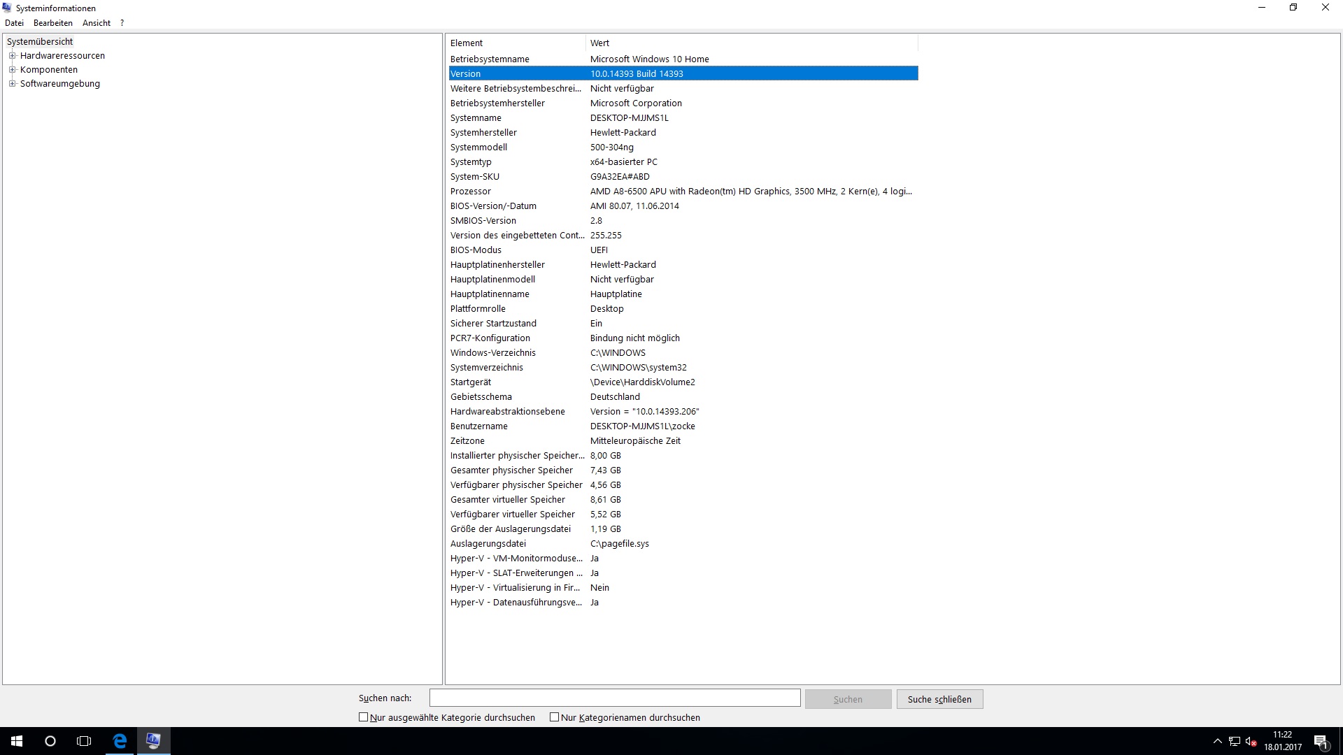

Hallo Leute,
mein Neffe hat einen etwas älteren PC und möchte diesen nun etwas aufstocken mit einer neuen Grafikkarte usw....
Könnt Ihr mir sagen welche Grafikkarte da noch rein passt.
Die Computerdetails habe ich angehängt.

CPU ist auch schon relativ out of date, was will er denn spielen, in welcher Auflösung und welchen Einstellungen?

Das sind die daten dazu die ich auf die schnelle gefunden habe. Einen PCIe Steckplatz hat er.

Leider ist der Computer Deines Neffens eine ziemliche Möhre (Was die Geschwindigkeit des Prozessors angeht).
Was Du machen könntest, wäre eine gebrauchte Nvidia 750ti einbauen, welche keinen seperaten Stromanschluss hat.
Bei schnelleren Grafikkarten werden diese nicht ausgelastet, weil der Prozessor so langsam ist.

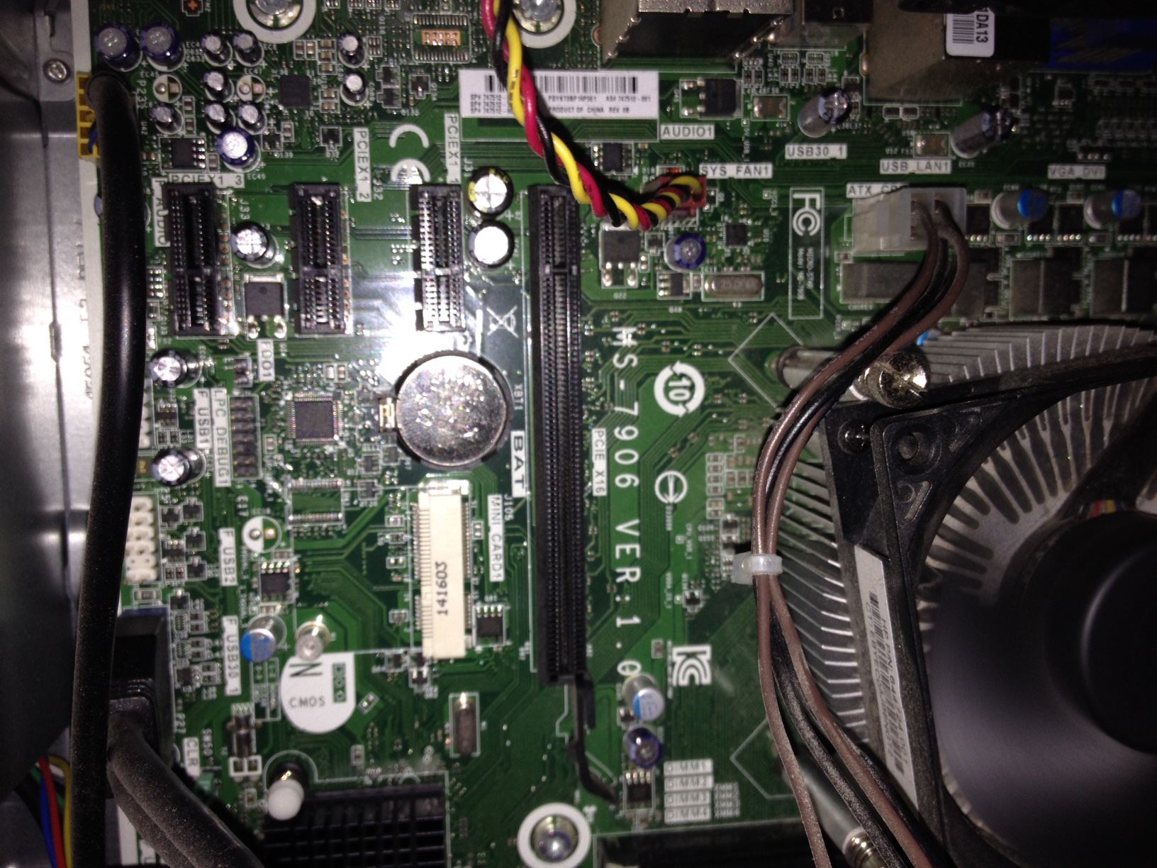

Hallo, danke für die schnelle Antwort. Wenn du mir sagst woran ich so einen Steckplatz erkenne.
Habe mal ein bild angehängt.

Der lange Steckplatz ist der PCIe Steckplatz für die Grafikkarte.
Das Netzteil (wenn es das 180 Watt Teil ist) sollte mit der Grafikkarte eigentlich ersetzt werden. Wenn kein normales ATX Netzteil passen sollte, dann sollte man über einen kompletten Neukauf nachdenken. CPU ist lahm, keine SSD verbaut, ...
Natürlich kann man auch eine 750 Ti (gebraucht) oder 1050 (neu) verbauen, würde davon aber abraten
Das Problem dieser HP Pavillon Kisten, ist, dass sie abgesehen von Office Anwendungen wirklich für herzlich wenig zu gebrauchen sind. Eine neue Grafikkarte wird natürlich einen Performanceschub bringen, aber auch dann ist der PC noch immer eine lahme Ente.
Um das komplette Teil einigermassen spieletauglich zu machen müsstest du viel mehr Geld investieren:
- Neue CPU (wobei der Sockel FM2 keine wirklich spieletauglichen CPUs unterstützt. Das höchste der Gefühle wär ein Athlon X4)
- mehr RAM
- neues Netzteil
- SSD
- neue Grafikkarte
wenn du da einigermassen gscheite Komponenten kaufst, bist du schon bei ~420€ oder mehr, es sei denn du findest auf dem Gebrauchtmarkt günstigere Teile. Und selbst dann hat man eine absolute Low-End Maschine mit der man wirklich nur entweder in minimalen-mittleren Details oder nur ältere Titel spielen kann.
Und beim Preis von rund 420€ wär man schon in greifbarer Nähe des 450€ PCs, der dann doch nochmals ein gutes Stück mehr Leistung bietet und vor allem auch durch ein ordentliches Gehäuse etc. aufwarten kann.
Edit: hab grad gesehen, dass ja 8GB RAM verbaut sind. Das würd natürlich ausreichen, also kannst du von den ~420€ nochmals 50-60€ wegstreichen. Macht die Sache aber nicht besser.
Mach mal bitte ein Foto vom Netzteil und vom Typenschild, vielleicht sieht man welches Format es hat.
Wenn das Netzteil nicht wäre würde ich sagen: kauf eine gebrauchte GTS 750TI für 70-80€ und schaue ob es deinem Neffen ausreicht.
Ein 180W Netzteil wird aber wahrscheinlich nicht für die 750TI + die AMD CPU reichen. Und dann wird es schon langsam grenzwertig, was sich noch lohnt.
Alternativvorschlag: Komplettverkauf des PCs und Kauf eines gebrauchten, Kompletten "Gaming PCs". Da kommt ihr Preislich wahrscheinlich am besten weg.
Edt:
z.B. ganz grob sowas:
http://www.ebay.de/itm/PC-Intel-i5-...295028?hash=item1c7a8006f4:g:-OcAAOSw2xRYbrxL
Wenn du uns einen finalen Preisrahmen sagst kann man was gutes raussuchen
Für diesen propitären Mülleimer würde ich keinen Cent mehr investieren. Ein PC für 500,-Euro schlägt diese Krücke bei weitem. Das ist nur noch eine bessere Schreibmaschine und Surfstation und dabei würde ich es auch belassen. Alleine schon deshalb, weil Netzteil Müll und im Gehäuse kaum Platz für Erweiterungen zur Verfügung steht. In dem Ding dürften dann tropische Temperaturen herrschen, daher bitte Neukauf.

Das Problem ist, dass HP hierbei extrem mit Infos geizt. Mach am besten mal noch 2-3 aussagekräftige Fotos des Innenlebens dieser Kiste. Möglicherweise lässt sich anhand dessen abschätzen wie es um den Platz für ein neues Netzteil bestellt ist.
Also am besten
- eine Totalaufnahme des gesamten Innenlebens inkl. Gehäuse
- 2-3 Fotos rund um das Netzteil herum von verschiedenen Seiten
