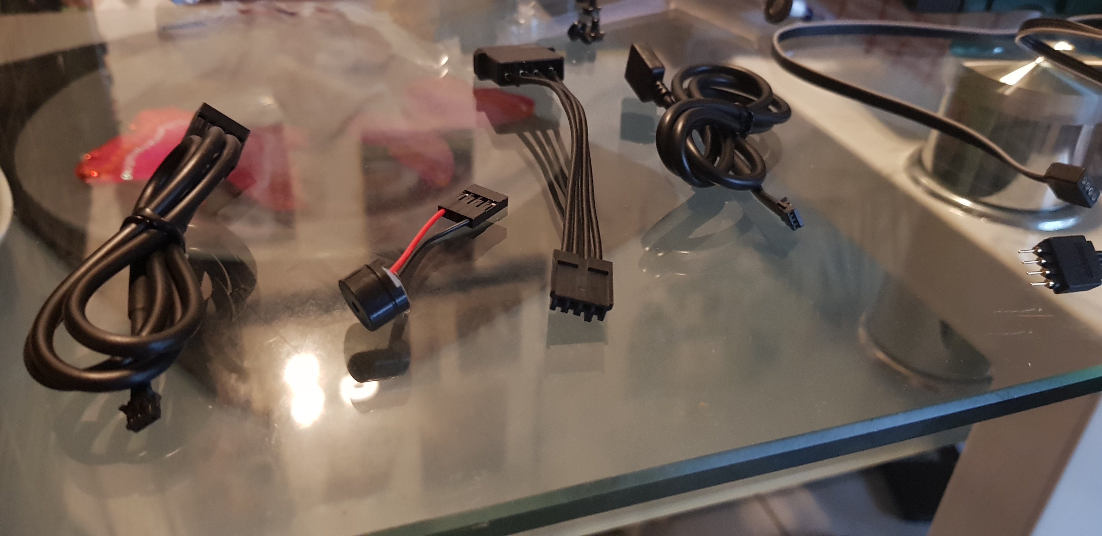

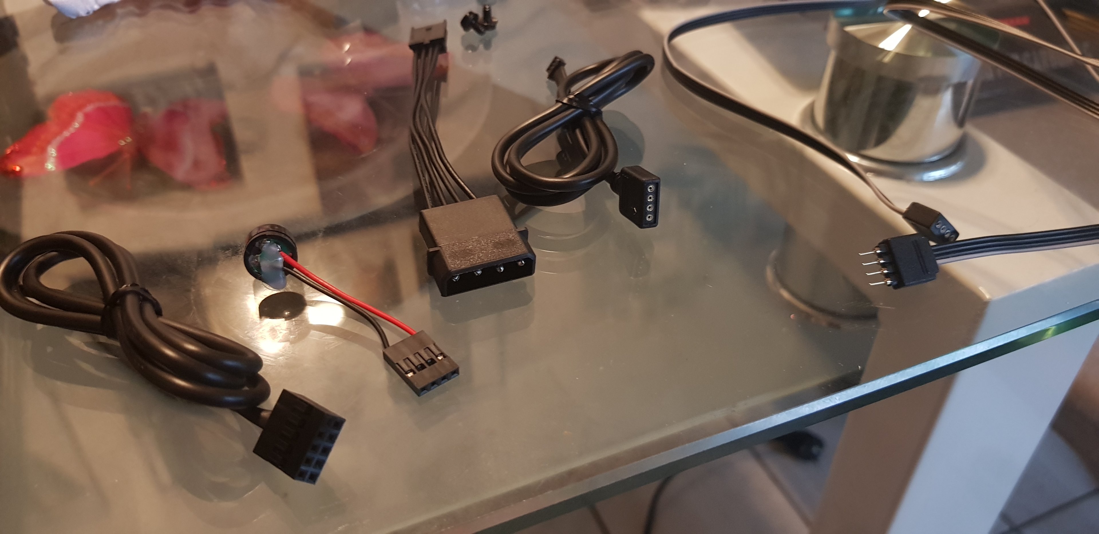

Hallo, habe nun so gut wie alles was da war verbaut bis auf die folgenden kabel
Kann mir einer sagen welche das sind, ob man die verbauen muss und wenn ja wohin.
Danke
808984
808987
Hallo
Der Runde ist der System Lautsprecher die anderen sind für die RGB Beleuchtung.
Von rechts:RGB Kabel, RGB Adapter Kaberl, Floppy Strom Adapter, Speaker, spezial Kabel (sollte im Gehäuse HB beschrieben sein)
außer evtl. letztes, alle Kabel unnötig für den Betrieb
Rgb beleuchtung für was? Habe keine led verbaut , nicht das ich wüsste, wo kommt der Systemlautsprecher hin? B450 gaming pro carbon ac
Ok unötig ist gut, aber wohin mit dem Lautsprecher der is ja ok, danke!
Pin JFP2 sind am Mainboard "rechts unten" direkt oberhalb der hdd led/power-/reset switch stecker
grundsätzlich gibts eine polung, die ist aber egal, worst case klingt der System beep verkehrt herrum 😁
