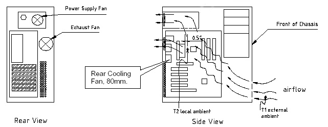

Also hinsichtlich des "optimalen" (,thoretischen), wünschenswerten Luftstroms, so hat hierzu AMD mal ein Whitepaper veröffentlicht in dem Du die unten beigefügte Zeichnung findest!
Was Deine Temps anbelangt, so empfinde ich 52°C CPU-Idle Temperatur - um es mal medizinsich auszurdrücken - als "leicht erhöhte Temperatur"! :) Allerdings weiß ich nicht inwieweit EPOX da quasi einen Sicherheitspuffer einberechtnet hat (Vgl. b1ackbird's Post). Interessant wären auch mal die Last-Temps unter Prime95 oder ähnlichem. Wenn Dein Sys jedoch stabil läuft gibt es eigentlich keinen akuten Handlungsbedarf! ;)
Bezüglich der Temperaturen bei guter Gehäusedurchlüftung im Vergleich zu geöffnetem Gehäuse wirst Du vermutlich - wie (c) schon sagte - nie an die Temperaturen bei geöffnetem Gehäuse herankommen, da die Komponenten das Gehäuse und die Gehäuseluft in geschlossenem Zustand einfach mehr aufheizen!

Ich sag's mal mit Dirkvader's Worten die im übrigen die o.a. Zeichnung verbal abbilden:
"Die Anordnung der Lüfter im Gehäuse ist durch den ATX-Standard vorgegeben und sieht vor, dass die Luft von vorne unten nach hinten oben durch das Gehäuse befördert wird. Auch wenn die Gehäusehersteller eine Lüfterhalterung im Frontbereich vorsehen, ist es in der Regel kaum erforderlich dort einen Lüfter zu platzieren. Sinnvoller ist es, den Gehäuselüfter an der Rückseite des Gehäuses zu montieren. So saugt der Lüfter zusammen mit dem Netzteillüfter die Luft von vorne unten durch das Gehäuse. Es ist auch nicht besonders sinnvoll, sowohl vorne als auch hinten gleichstarke Lüfter zu montieren. Um einen sinnvollen Unterdruck im System zu erzeugen, sollte die kombinierte Luftfördermenge der ausblasenden Lüfter (inkl. Netzteillüfter) immer deutlich größer sein, als die der einblasenden Lüfter (falls montiert)."
Nachzulesen hier!
