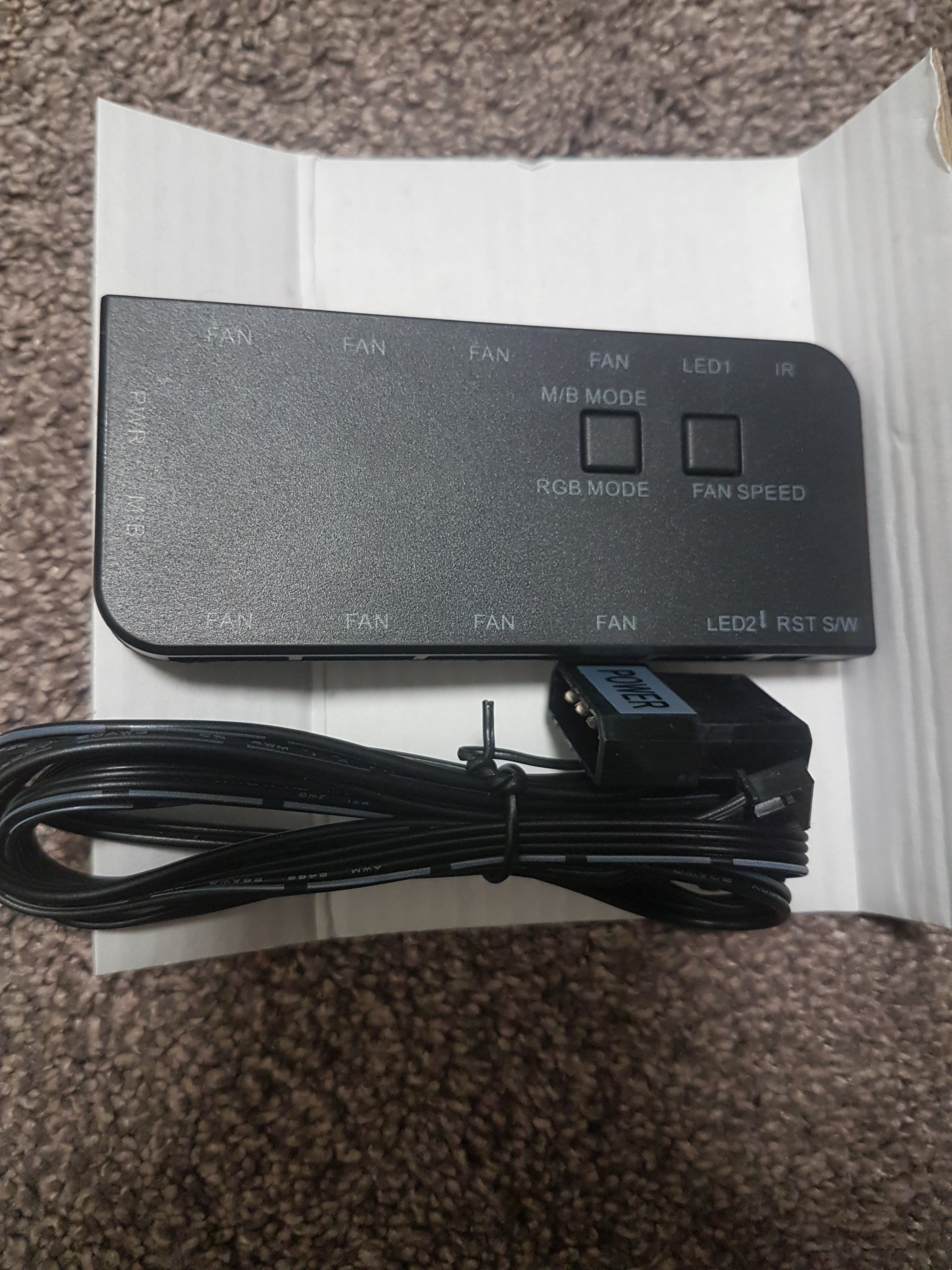

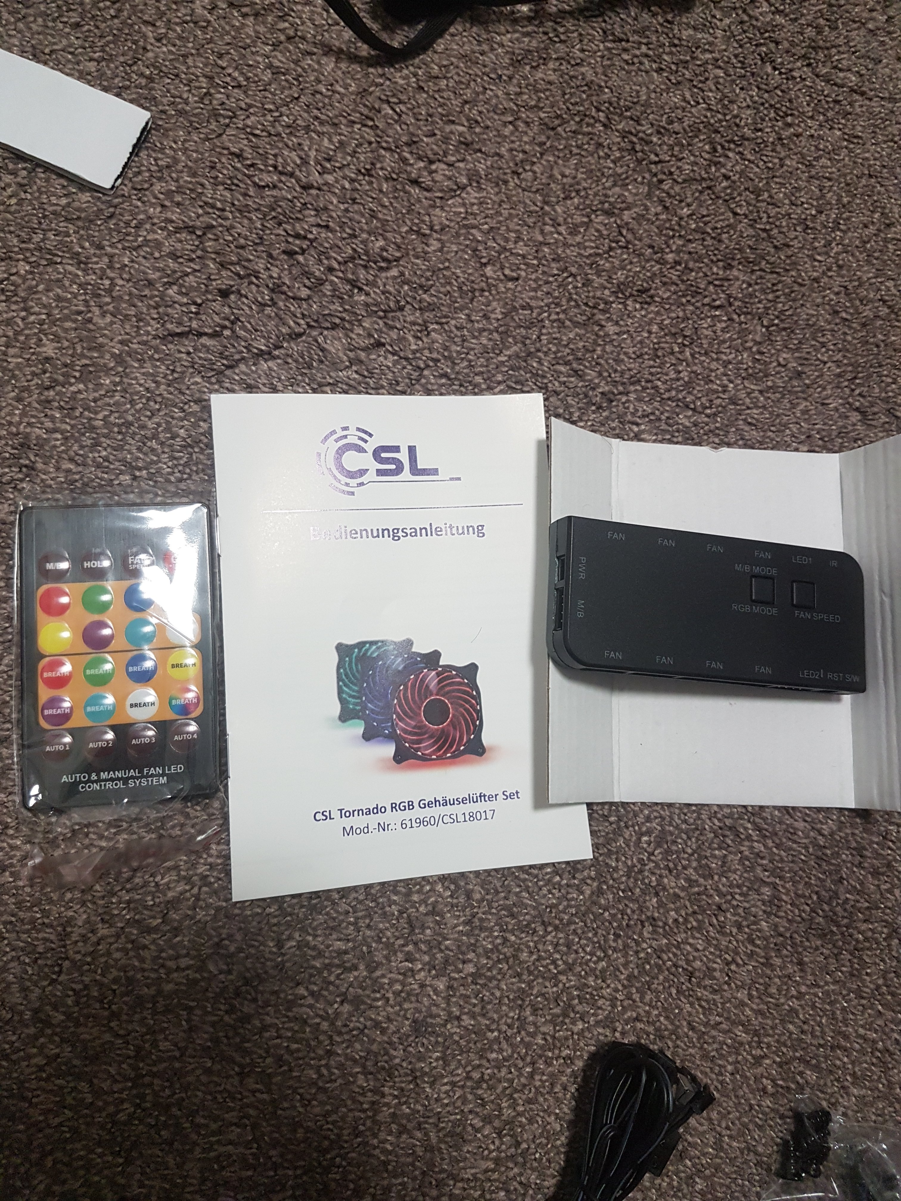

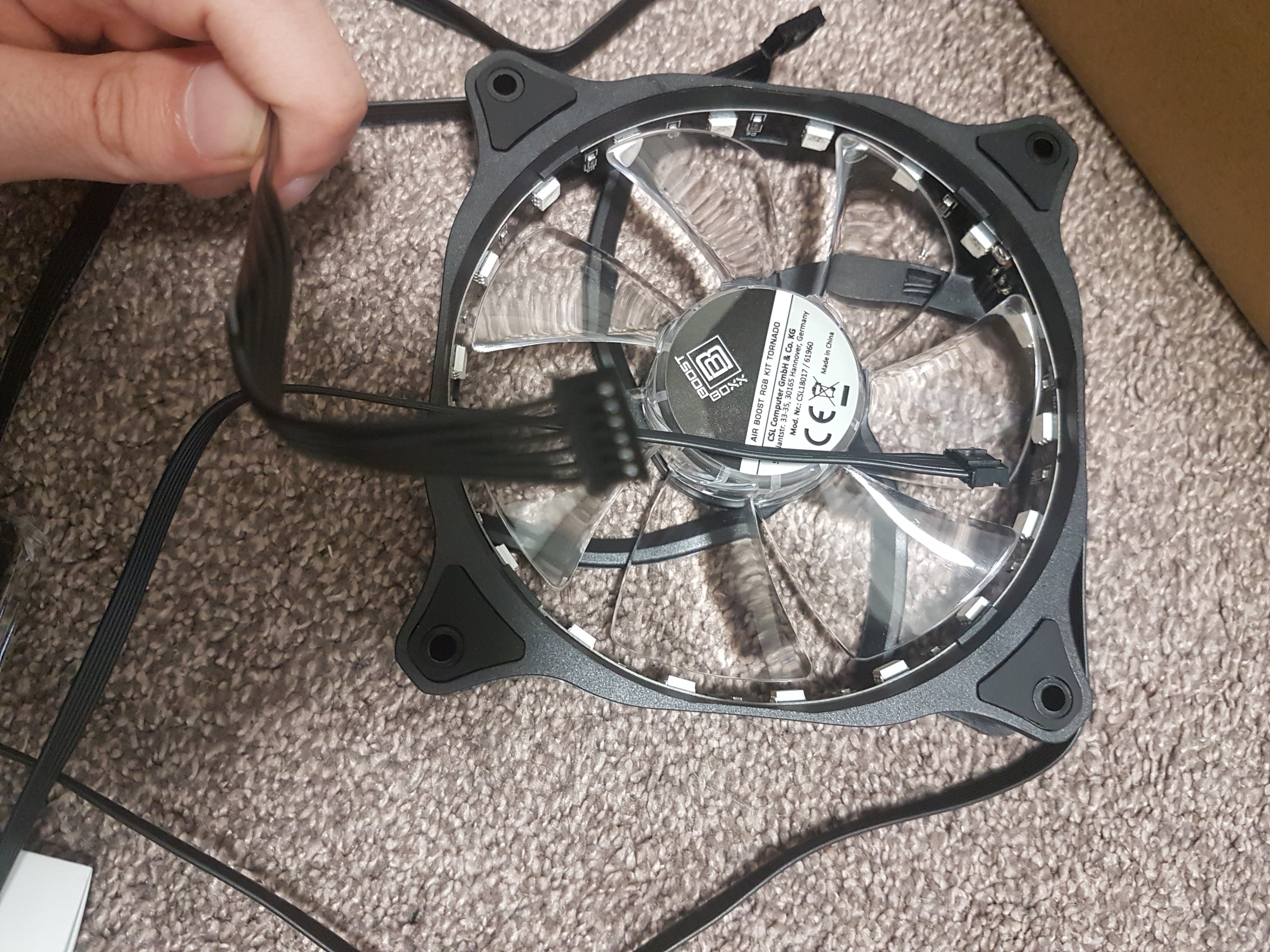

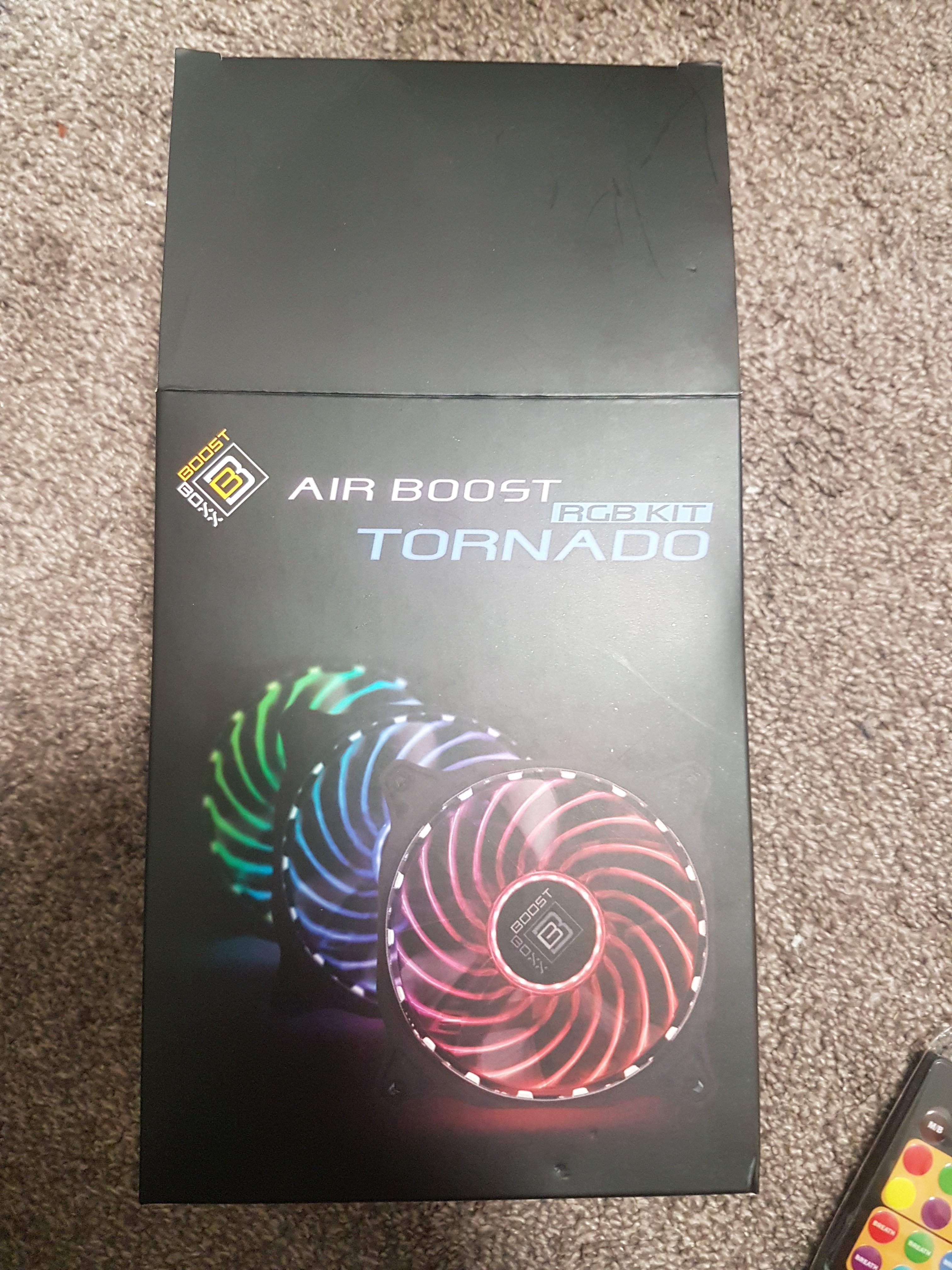

Welche Lüfter sind das?

steht doch da, CSL Tornado ^^

Du musst vermutlich den beiliegenden Fan-Hub benutzen, welchen man auf Bild 2 und Bild 3 sieht.
IN Dein Mainboard passen die wohl eher nicht, aber mit Deinem PC werden die wohl funktionieren (AURA SYNC) ;) . Die Bedienungsanleitung ist wohl eher nicht dabei, um den Kamin anzuzünden....

Die 6 Pin werden irgendeine Kombination von Lüftersignal und RGB sein, müsstest du ins Datenblatt schauen ob das custom ist und nur mit diesem RGB Sync Hub funktioniert
Nein, geht nicht direkt auf dem Board. Du musst das mitgelieferte kleine Kästchen als Zwischenstation nutzen.
Dort wo "MB" steht muss ein Kabel raus und auf den RGB Anschluss des Mainboards.
Die Lüfter alle an den Hub.
Netzteil mit dem Molex verbinden (der vorher an den Hub kam).
Mit dem Mode schalter kannst du zwischen RGB Steuerung via Hub oder Mainboard umschalten.
