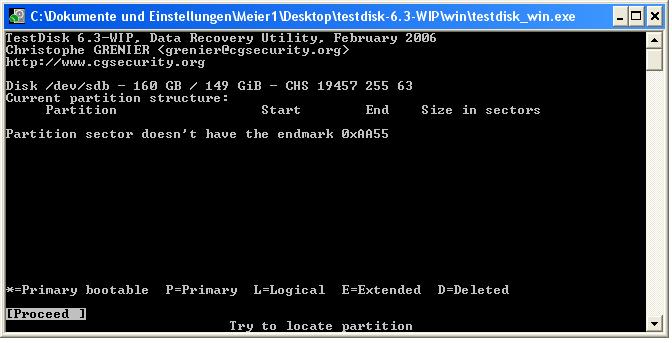

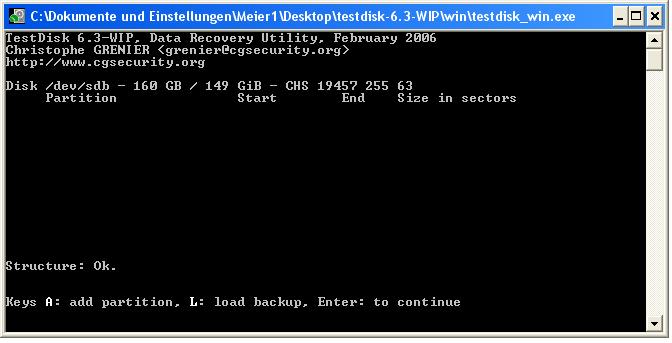

so hier sind die 3 Dateien

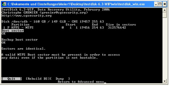

hmm das habe ich auch noch gerade gefunden:(

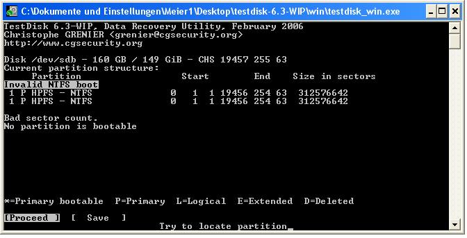

entschuldigung eine Frage noch..
nachdem ich Analyse bestätigt habe kommt der Bildschirm..was soll ich jetzt auswählen?Invalid ntfs Boot
1 P HPFS - NTFS
1 P HPFS - NTFS
welches von den dreien soll man nehmen? Oder ist das egal?
Invalid NTFS boot bedeutet nur nicht bootfähig und hat nichts zu sagen.
Wenn die Partition doppelt gelistet ist, ist es ein Hinweis auf einen defekten oder nicht vorhandenen Bootsektor.
An dem Screen kannst du nichts auswählen oder machen und ist nur für Diagnose.
Bei Save kann man praktisch nur von der Ausgangsstruktur so wie es jetzt ist ein Backup machen.
Das kannst du wenn du was nicht weißt wiederherstellen.
Betrifft aber nur die Struktur der Partitionstabelle und hat nichts mit dem Bootsektor zu tun.
Die Partition ist jetzt auf deinen letzten Screen vorhanden.
Vorher war die nicht da.
Selbe Bild von deinem vorletzten Post;'
https://www.computerbase.de/forum/attachments/analyse-jpg.43804/
Ich weiß zwar nicht warum aber ist auch egal.
Du brauchst deshalb mit der Partition eingeben nichts mehr machen da die jetzt da ist.
Gehe daher gleich auf Advanced und mache dort eine Diagnose mit Rebuild BS.
Achte sehr genau auf die Hinweise und teile es mit.
Viele Grüße
Fiona

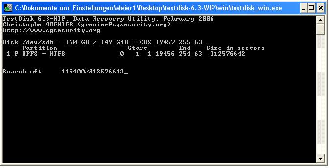

so hab ich gemacht jetzt läuft schon die ganze Zeit --> das Bild
is das richtig so?schätze das wird noch ein bissel dauern bis das fertig is
so jetzt habe ich es durchlaufen lassen.. was soll ich jetzt machen?
