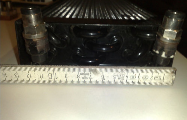

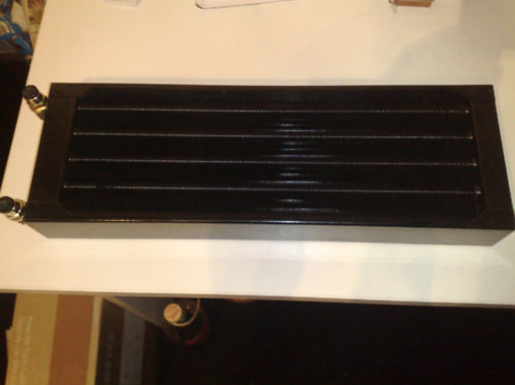

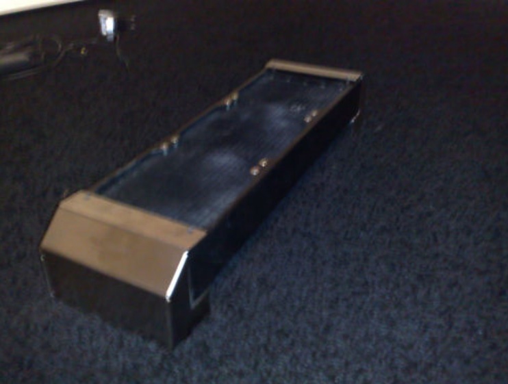

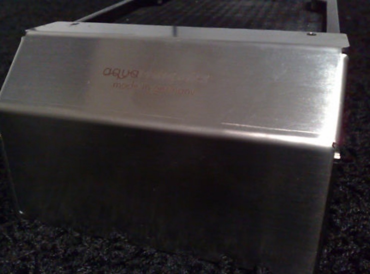

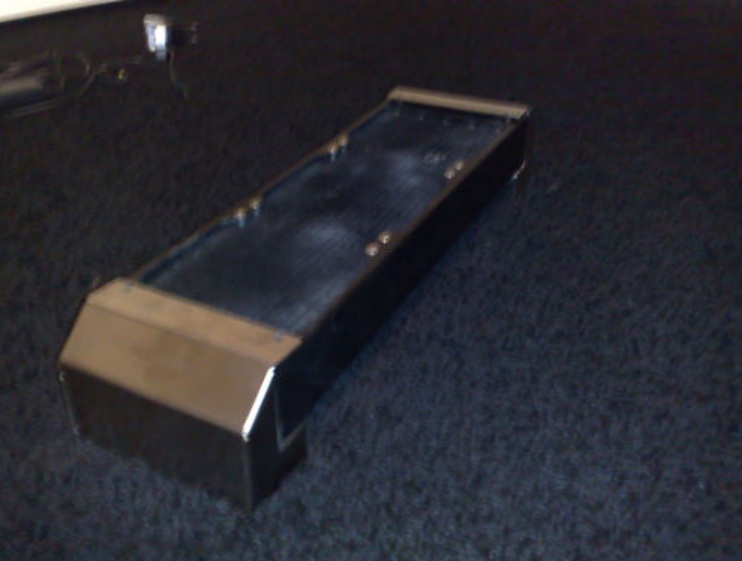

Habe über Ebay diesen Radi ersteigern können (plus noch eine Menge andere Teile für kleines Geld), der Verkäufer sagt, dass alles in Ordnung ist (ich weiß darauf kann ich mich nicht verlassen blabla...) aber war günstig und ich finde, der sieht gut aus ;)
Bilder sind aus Ebay kopiert, deswegen nicht die größten und schärfsten :D

spül den radi erstmal ordentlich durch, und dann schaust du nochmal.
solange der dicht ist, sollte das schon gehen. notfalls halt mal mit nem agressiven reiniger dem dreck auf den leib rücken, alles was sich dann nichtlöst, kommt auch später ni raus.
hauptsache du verwendest dann ordentliche kühlflüssigkeit mit korrosionsschutz und anitbakterieller wirkung, zb innovatek protekt.

Edit: Habe grade rausgefunden, dass es sich bei dem neuen Radiator um den Airplex Evo 360 handelt http://www.aqua-computer.de/content/radiator.htm
das scheint doch was vernünftiges zu sein oder?

Radiatoren sind in der Regel aus Kupfer und Messing, da rostet nichts.
Wenn der Radiator mit Cilit Bang (orange/grün) gespült wurde und es kommt "grün raus":kotz: dann ist das kein schlechtes Zeichen. Wichtig ist, das der Durchfluß fluppt und beim Spülvorgang keine Krümmel mehr rauskommen.
Man kann auch in die Vorkammern reinschauen. Sollte da was grün sein, dann hat der Radiator ungespült etwas rumgelegen. (Grünspan)
Algen und Bakterien sind da nicht zu finden. Und wegwerfen brauchst Du ihn auch nicht.
Ja in den Vorkammern ist auch Dreck drin, wenn ich da mit einem Wattestäbchen einen Abstrich mache.
Also von den Vorkammern bekomme ich keine scharfen Bilder hin, dafür ist meine Kamera zu alt...
Werde den Radi wahrscheinlich eh nicht in den Kreislauf mit einbinden sondern den Airplex Evo 360, den ich gestern ersteigern konnte.
Also wenn ich annehme, das die Bilder Deinem Radiator entsprechen, ist es ein alter Airplex 360 er (Rundrohr) Radiator (mit gutem Durchfluß). Davon habe ich noch einen 120er.... Eigentlich kühlen die gut.
Also nicht wegwerfen!
