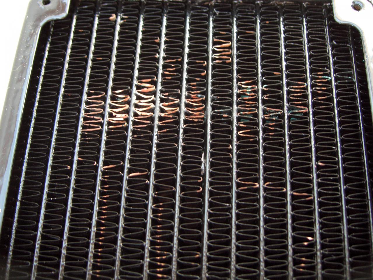

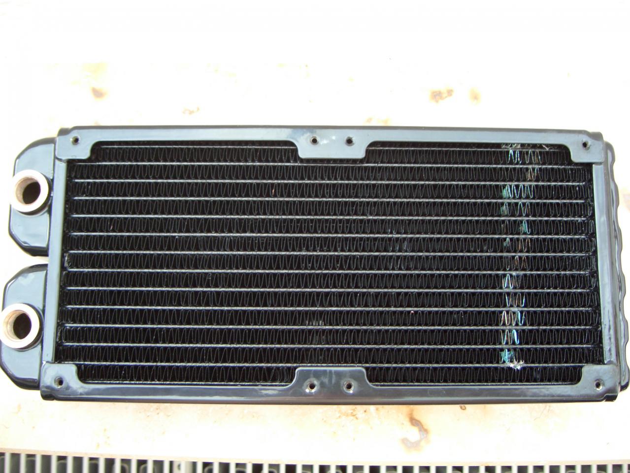

Edit: So habe nochmal Fotos gemacht.
Wie zu sehen ist hat der Radi einen Lackschaden an den Lamellen. Wenn man da mit ner Spraydose drüberlackiert wäre es weg. Das ginge sicherlich oder? Oder wäre die Wärmeleitfähigkeit dadurch zu stark beeinflusst?

zu den bildern: naja die lamellen haben halt bisl gelitten. einfach mit ner flachen zange verschen das wieder bisl zu richten und dann geht das schon, is eher nen optischer mangel, solange luft durch kann.
Ist nur Kosmetik, wenn es Dich stört, kannst Du es schwarz lackieren.
Wichtiger wäre, ob dies durch Undichtigkeit oder nur durch "Rumliegen" zum Grünspan gekommen ist!
